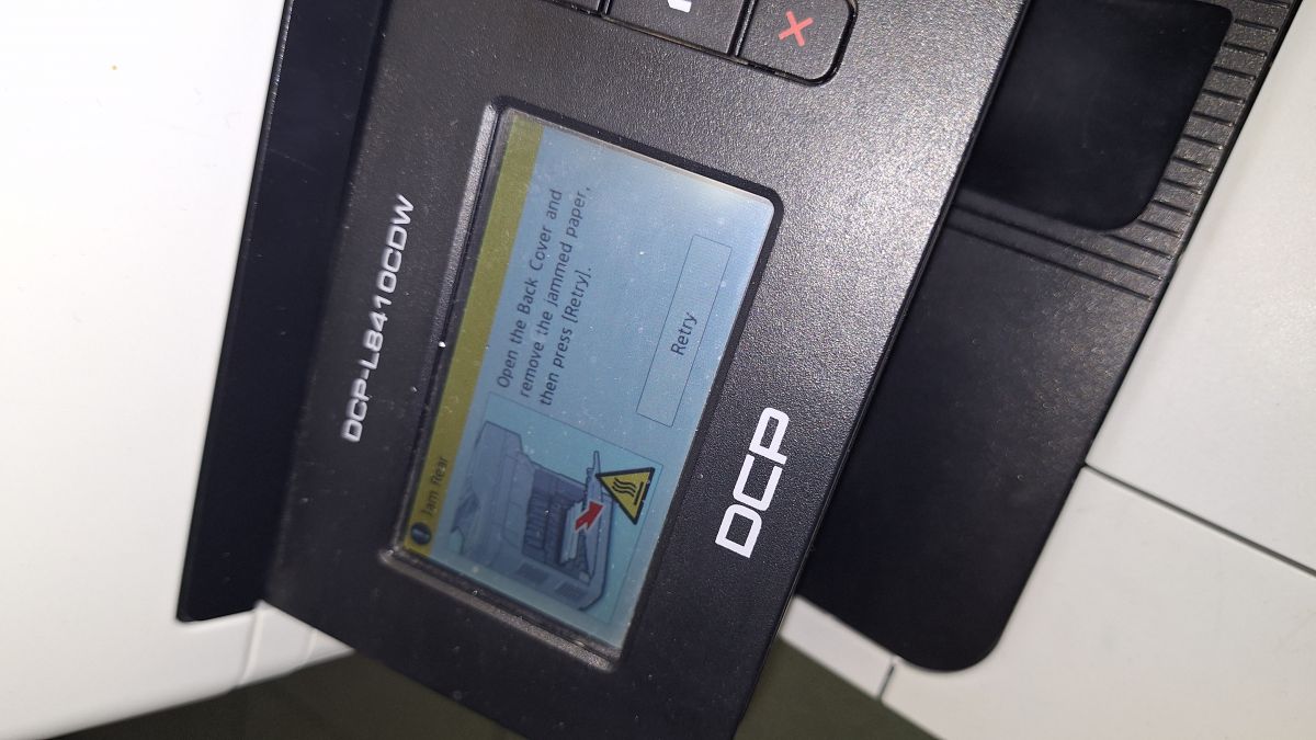

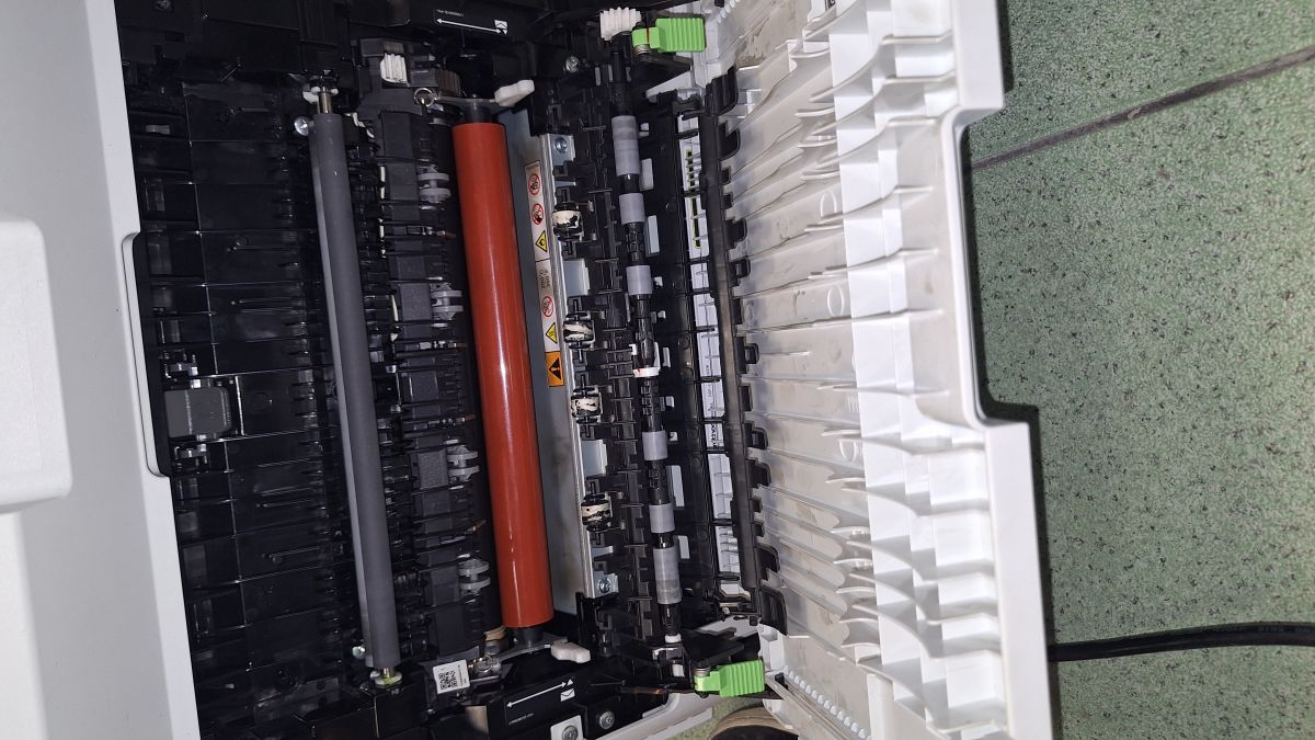

    Mam problem z urządzeniem Brother DCP L8410CDW. Urządzenie wywala błąd zacięcia papieru, pomimo że papier został usunięty z tylnej części. Rozebrałem urządzenie, wyciągnąłem grzejny, wyciągnąłem pas transferu, tonery oraz pojemnik na toner i nic nie znalazłem. Wyodkurzałem wszystko, sprawdziłem każdą wyjętą część i nic nie ma. Urządzenie stało przez 2 miesiące w mocno chłodnym miejscu. Po uruchomieniu zaciął się papier. Sprawdzone tonery okazały się zbrylone i nie funkcjonują poprawnie. Po wymianie na inne sprawne dalej wywala błąd. Sprawdziłem czujniki te za flagą, za grzejnym i ten, do którego jest podłączony grzejny i niby wszystko wygląda na dobrze podłączone oraz nie wyglądają na uszkodzone, luty wyglądają okej. Co robić dalej? Czy to jednak uszkodzenie czujników przez temperaturę lub zbyt mocne wyciągnięcie papieru?
    Wyświetlacz drukarki Brother DCP L8410CDW z komunikatem błędu zacięcia papieru.
    Wnętrze drukarki Brother DCP L8410CDW ze zdjętym panelem, pokazujące rolki i mechanizm transportu papieru.

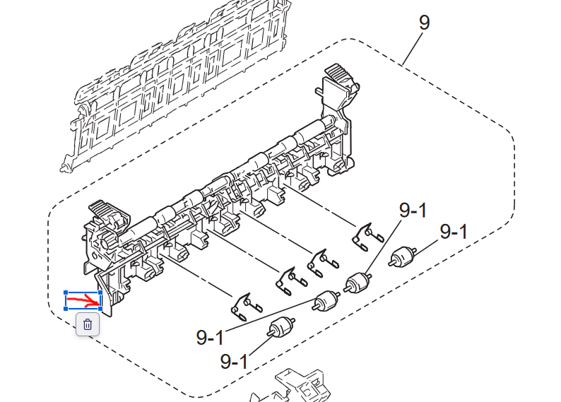

    Z tego co widać na zdjęciu, brakuje aktywatora czujnika wyjścia papieru.
  • #3 21475328
    mc2002luki
    Posty: 36
    Ocena: 3
    >>21475302 A czy jest szansa, żeby tą część znaleźć gdzieś? I w którym miejscu jej brakuje? 😅
    #4 21475434
    MINOLTA
    Posty: 661
    Pomógł: 107
    Ocena: 133
    LY7727002 FUSER COVER ASSY
    Rysunek techniczny przedstawiający ASSY pokrywę fusera z oznaczeniami elementów.

    >>21475434 Faktycznie widzę na rysunku coś, czego chyba brakuje. To, co Pan zaznaczył. Czy trzeba kupować cały "moduł", czy jest też dostępny sam aktywator "flaga"?
    #6 21475846
    MINOLTA
    Posty: 661
    Pomógł: 107
    Ocena: 133
    Flaga nie jest dostępna. Jedynie cały zespół pokrywy grzałki LY7727002

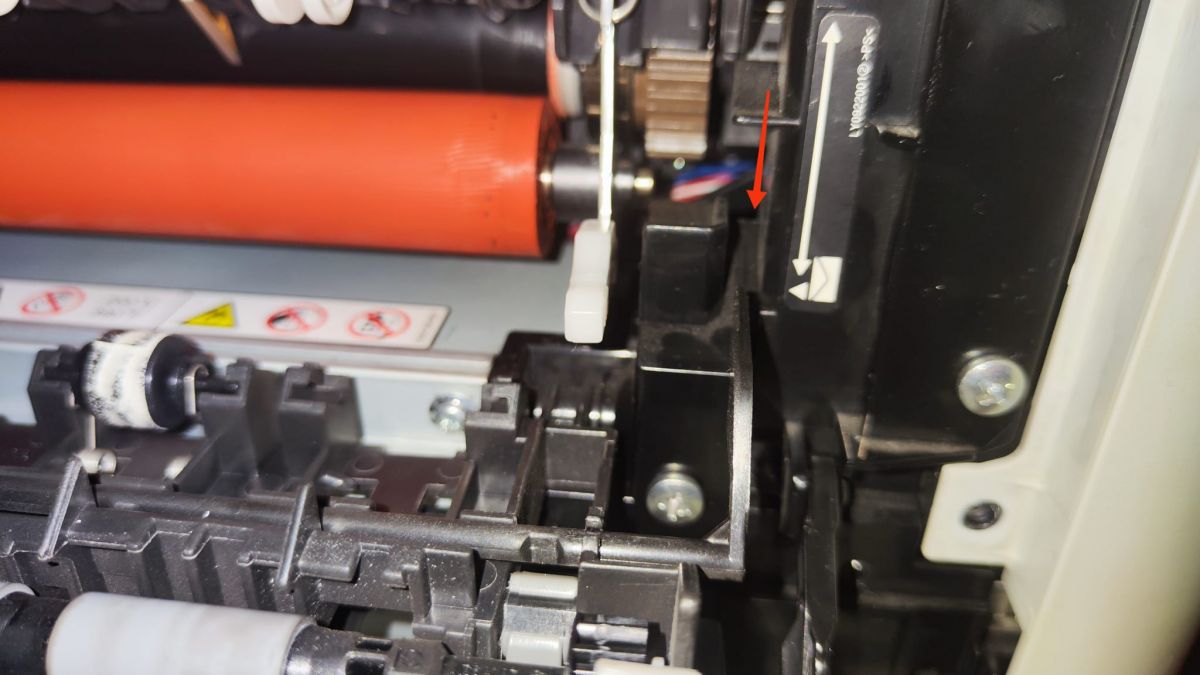

    Jeśli chcesz mieć 100% pewność, wsadź kawałek papieru w szczelinę zaznaczoną strzałką. Utknięcie zniknie.
    Wnętrze drukarki z zaznaczoną strzałką szczeliną na papier.
    Oczywiście przy włączonej maszynie.

    Tak. Maszyna uruchamia się poprawnie po wsadzeniu kawałka papieru.
    Temat zamykam. Dziękuję Panu Minolta za pomoc i pozdrawiam :)
