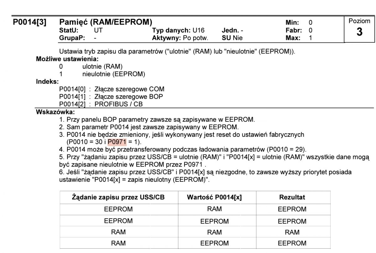

    Mam problem z zapisem parametrów w falowniku Siemens Micromaster 440.
    Jeżeli zmienię parametr, np. maksymalną prędkość z 50 Hz na 30 Hz i uruchomię silnik, to obraca się on z prędkością 30 Hz. Jednak po wyłączeniu i ponownym włączeniu zasilania silnik wraca do 50 Hz.
    Falownik był niedawno po serwisie.
    Wiem, że w falownikach Mitsubishi istnieje parametr odpowiedzialny za zapis ustawień. Czy w Siemensie również trzeba ustawić taki parametr, czy może być to oznaka uszkodzonej pamięci w falowniku?

    Aby zachować wprowadzone modyfikacje na stałe, należy ręcznie skopiować je z pamięci RAM do pamięci EEPROM, ustawiając parametr P0971 na wartość 1.
    Fragment instrukcji dotyczącej zapisu parametrów do RAM lub EEPROM.

    Jeśli zmieniasz parametry za pomocą panela, to powinny być zapisane do pamięci nieulotnej, jeżeli robisz to za pomocą Startera to tam trzeba zrobić copy RAM to ROM (jak zapisujesz projekt to pyta, czy to zrobić). Wygląda na to, że jest uszkodzony.
