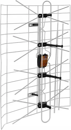

    Jak siatkowa odbierała to kup taką.

    Przy takiej odległości sprawdza się siatka bez wzmacniacza a jedynie z symetryzatorem a nawet bez symetryzatora podłączona "na żywca" a nie inne drogie anteny kierunkowe i jeszcze może ze wzmacniaczem.

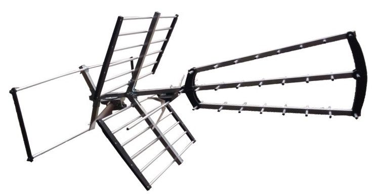

    Siatke ze wzmacniaczem tak czasem działa.
    Użytkowałem taką siatkę ze wzmacniaczem w odległości ok 50km na nadajnika. Po refarmingu na DVB-T2 i zmianie lokalizacji nadajnika (stare ustawienie siatki pokrywało 2 nadajniki) siatka przestała działać.
    Pojawiła się antena typu Libox i bez wzmacniacza odbiera z ok 53km z podziałem na 3 odbiorniki.
    Antena telewizyjna typu siatka z dodatkowymi panelami odbiorczymi.
    Wykonanie słabe, ale takich podobnych antena jest więcej.

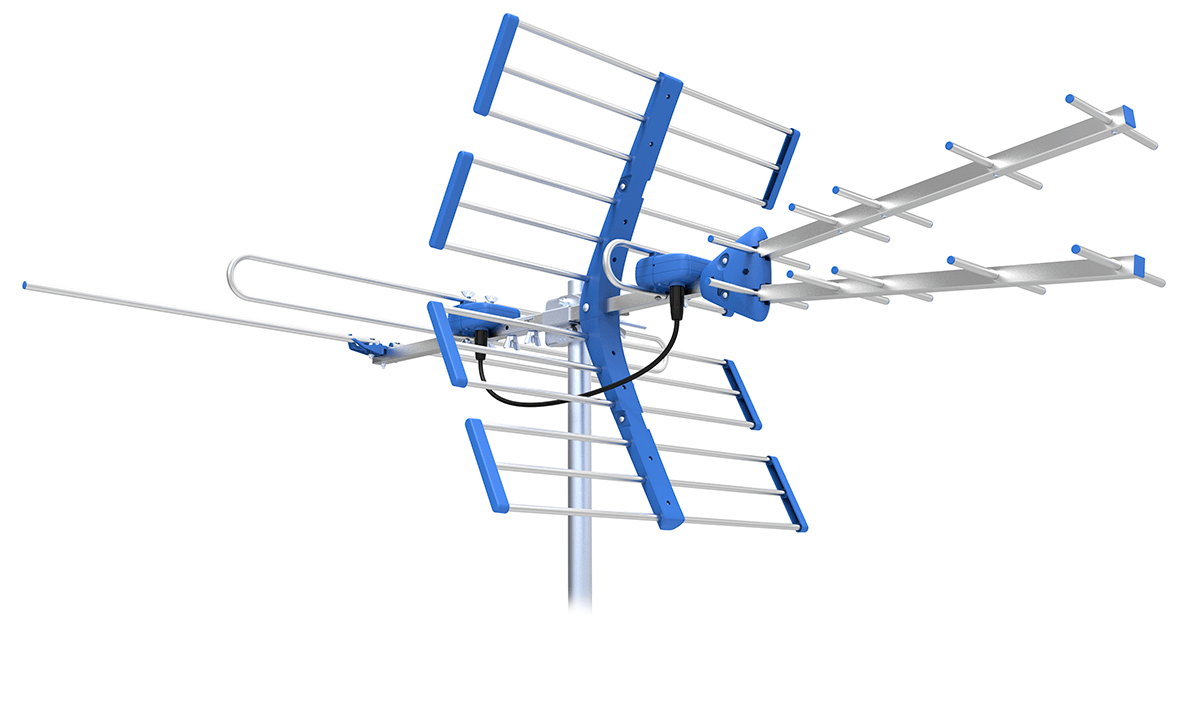

    Na próbę podłącz przewód antenowy tylko do dipola UHF.(Ten mały)
    Nowoczesna antena telewizyjna z niebieskimi elementami zamontowana na maszcie.

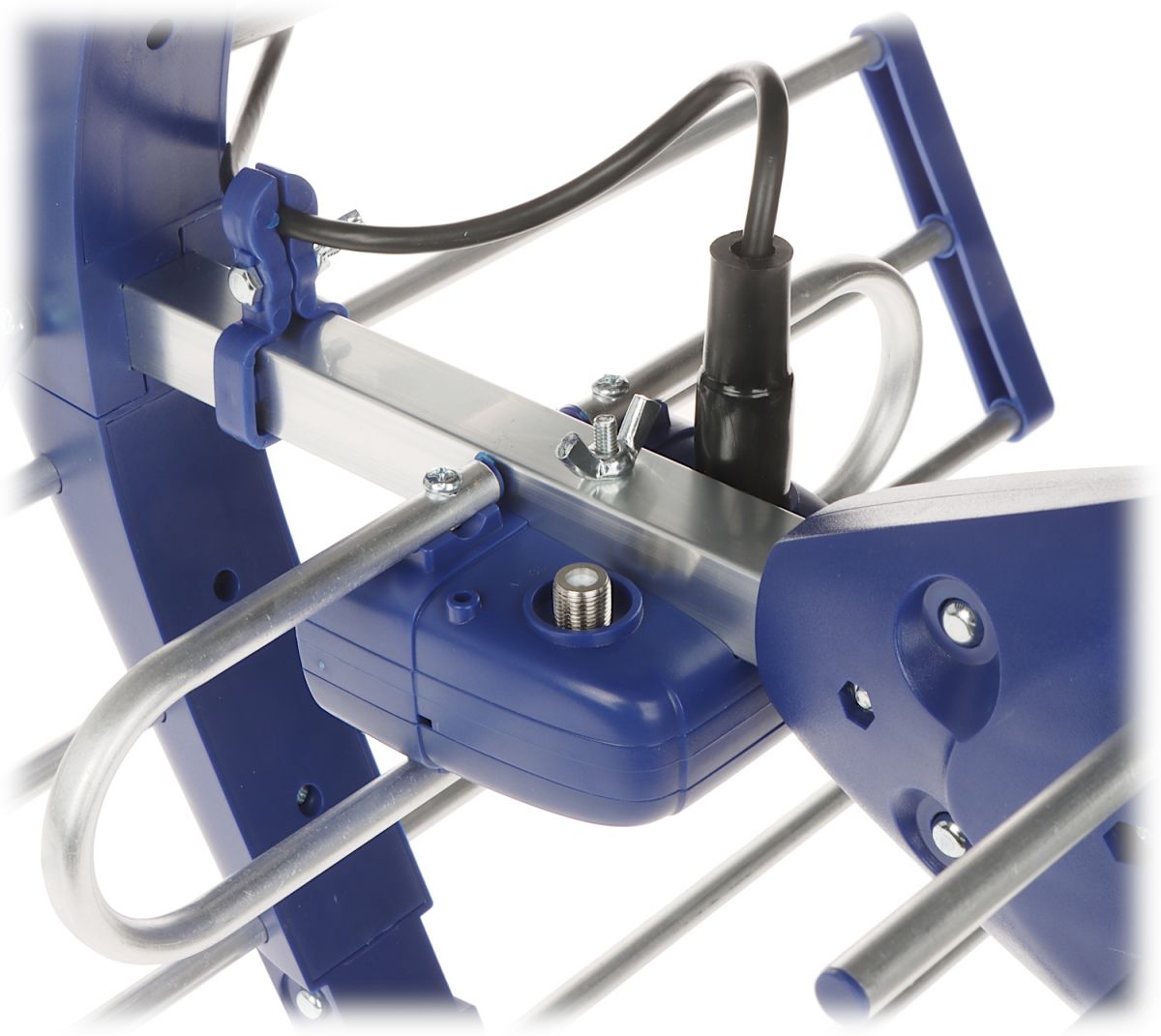

    >>21484884
    No ale nie ma innej możliwości. Puszka na dipolu UHF ma wejście dla VHF i wyjście do odbiornika.
    Zbliżenie na puszkę anteny UHF z widocznymi gniazdami VHF i wyjściem do odbiornika.
    @tam43 - może pomyliłeś te gniazda i podłączyłeś dipol VHF do wyjścia?
    Kto wie, kto wie...
    Gniazda są identyczne.
    Antena wydaje się być porządna, parametry podobne do tej co podałem, ale pewnie znacznie lepiej wykonana.
    Chociaż podawanie zysku 7dBi dla VHF to spore nadużycie - dla yagi reflektor+dipol nie ma zysku 7dBi. Sam dipol do 2,4dBi, a dodanie reflektora to może ok 5dBi (czyli ok 2-2,5dBd).
    7 dBi to 3 elementy - reflektor(y) + dipol + direktor.
