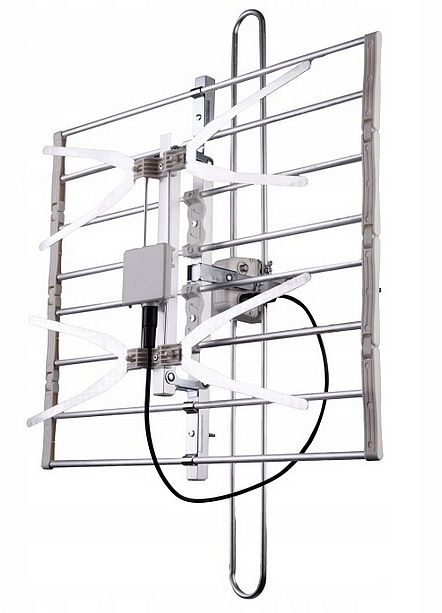

    Dzień dobry,
    Mam problem z odbiorem MUX3 i MUX8 z nadajnika Kraków Chorągwica. Posiadam zainstalowaną antenę Telkom Telmor TT-W21 Gold (moduł VHS w polaryzacji pionowej), dekoder Strong SRT423. Posiadam też wzmacniacz ALCAD CA-215 albo 2-way splitter 5-1000 MHz. Docelowo sygnał ma być rozdzielony na dekoder Strong i drugi telewizor TCL. Antena ustawiona na antenę nadawczą Kraków Chorągwica oddaloną o 8,6 km, ale niestety teren jest pagórkowaty i pomimo ponad 100-metrowej różnicy poziomów gruntu między anteną nadawczą i moim domem, występuje przesłonięcie - profil terenu w załączniku. Bez zasilacza dekoder nie znajduje żadnego sygnału. Z wpiętym zasilaczem brakuje MUXa3 i MUXa8 - pozostałe MUX4, MUX2, MUX6 i MUX1 są całkiem OK - czasami, jak jest bardzo pochmurnie, deszcz/śnieg, to brakuje sygnału.
    MUX3 pracuje na kanale 22 przy częstotliwości 482 MHz i ma moc 130 kW, natomiast MUX2 pracuje na kanale 23 przy częstotliwości 490 MHz i mocy 100 kW. Zastanawia mnie, dlaczego przy bardzo zbliżonej częstotliwości (482 versus 490) sygnał jest dobry dla MUX2, a nie ma w ogóle dla MUX3, mimo że nadajnik MUX2 ma 30% mniejszą moc. Rozumiem MUX8, który ma tylko 10 kW, chociaż z kolei odległość jest bardzo mała.
    Proszę o radę, czy jest to problem mojej anteny? Problem dekodera? Czy generalnie w tej lokalizacji (przesłonięcie) nie jest możliwe dobranie żadnej anteny?
    Będę wdzięczny za informację.
    Zapewne chodziło ci o część anteny odpowiedzialnej za odbiór pasma VHF (mux-8).
    Teoretycznie w tak niewielkiej odległości od nadajnika nie powinno być żadnego problemu z odbiorem. Zakładając że z instalacją jest wszystko OK, w tak specyficznych warunkach mogą jednak wystapić problemy odbiorcze. Słyszałem że na zachód od Chorągwicy tak może być. W przypadku mux-3 problem może stanowić jego doświetlenie z Krzemionek i tzw. echo, a mux-8 przez tę górę może być za słaby do odbioru.:?:
    Antena TT-W21 ma możliwość regulacji elewacji, wiec spróbuj podnieść jej "nos".
    Jeżeli to nie pomoże, sugeruję obracać anteną i szukac odbioru z odbicia od okolicznych wzniesień lub z Lubonia k. Rabki albo ... ze Skrzycznego.
    Bywają takie przypadki, że "pod nadajnikiem" łatwiej jest odebrać sygnał z innego (odległego), niż z tego pobliskiego. Popatrz po okolicznych dachach i sprawdź w jakim kierunku ustawione są anteny.
    W pierwszej kolejnośći odłącz wzmacniacz lub rozgłąźnik i rób to na antenie pasywnej podłączonej bezpośrednio do odbiornika (w dekoderze włączony konkretny kanał w opcji strojenia ręcznego).

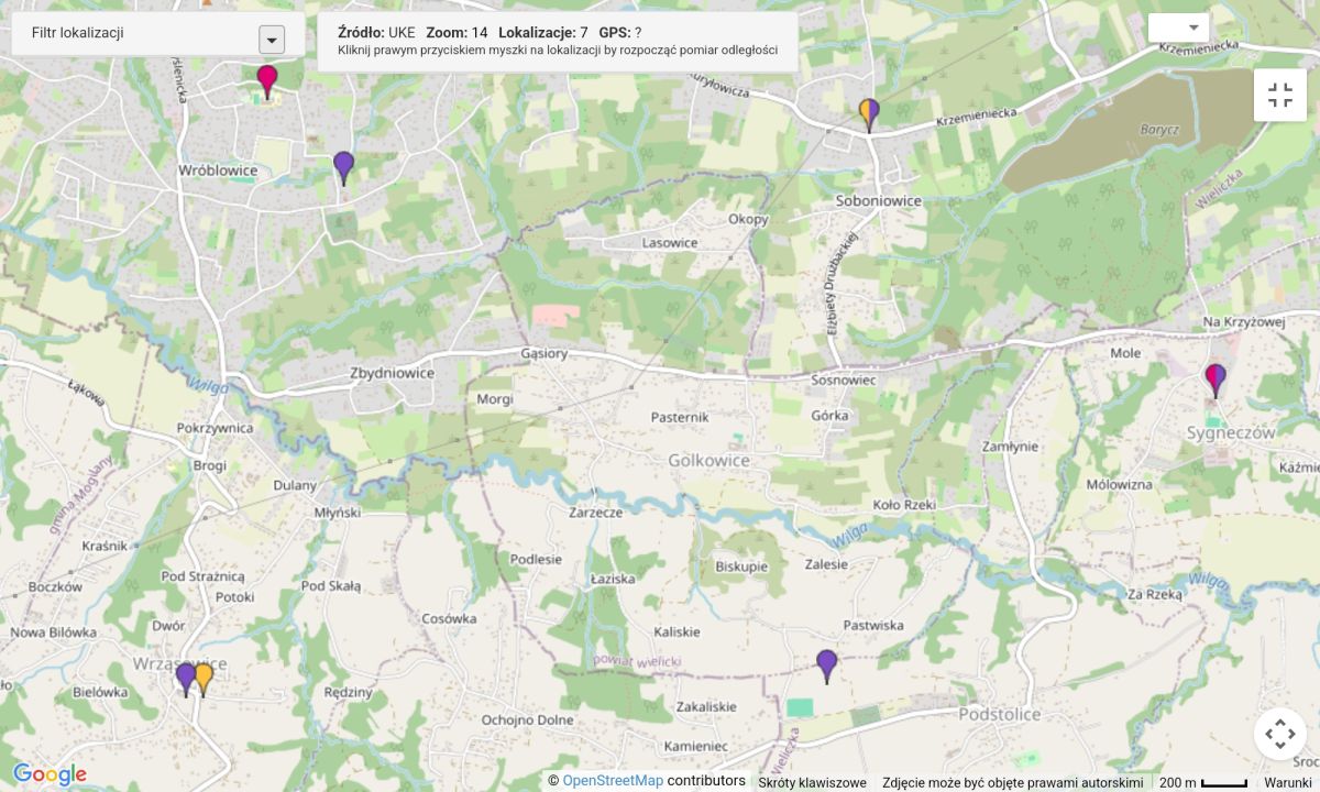

    @marek003 - nie korzystaj z tego dawno niektualizowanego serwisu, który wprowadza w błąd! Polska tv od dawna już nie nadaje powyżej 48 kanału!
    Właściwym jest chociażby aplikacja operatora ntc - https://emimaps.emitel.pl/

    >>21792139 Dzięki za informację - rzeczywiście nie opisałem tego dokładnie. Moduł UHF jest w polaryzacji H - poziomej, a moduł VHF w polaryzacji V - pionowej. Tę antenę mam już uniesioną lekko do góry, ale robiłem to bez żadnego miernika sygnału, tylko posługując się aplikacją EmiMaps. Spróbuję jeszcze szukać jakiegoś ustawienia sygnału, żeby znaleźć jakiś lepszy sygnał odbity. To rzeczywiście ciekawa sytuacja, bo odbieram wszystkie kanały z MUX2 (kanał 23, 490 MHz, 100 kW) i MUX4 (kanał 21, 474 MHz, 100 kW), a tego MUX3 (kanał 22, 482 MHz, 130 kW) nie.
    Bez wzmacniacza nie miałem żadnego sygnału - chyba rzeczywiście zbieram tylko sygnał odbity. Spróbuję jeszcze na Katowice Kosztowy (wszystkie MUX-y), ale poczekam na lepszą pogodę.

    Aplikacja tylko pomaga znaleźć pobliskie nadajniki i kierunek do nich. Istotniejsze są parametry sygnału i wcale nie muszą być one najlepsze przy skierowaniu anteny dokładnie na nadajnik.
    Bez miernika wybierasz w dekoderze opcję strojenia ręcznego dla danego kanału/częstotliwości i kręcąc powoli anteną, obserwujesz paski sygnałowe. Najważniejsze by osiagnąć jak najwyższą i stabilną wartość jakości sygnału.

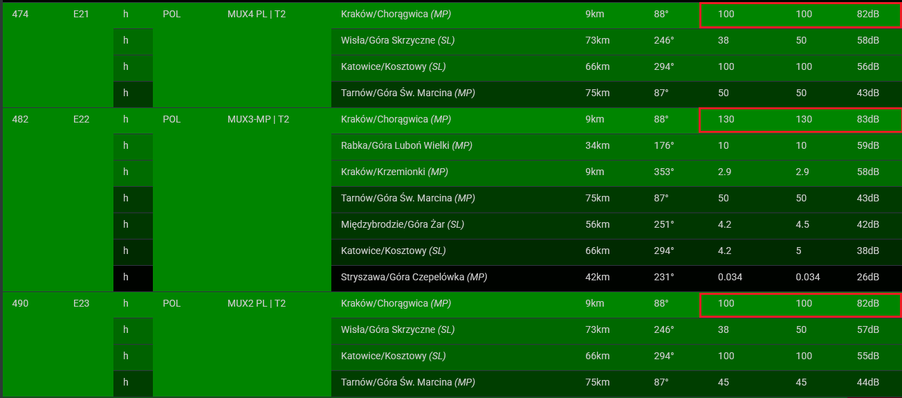

    kwsara napisał:
    odbieram wszystkie kanały z MUX2 (kanał 23, 490 MHz, 100 kW) i MUX4 (kanał 21 - 474 MHz, 100 kW), a tego MUX3 (kanał 22 - 482 MHz, 130 kW) nie
    W tym zestawieniu brakuje jeszcze mux-1 na k.43 i mux-6 na k. 25. :!:

    Antena o której piszesz jest standardowo sprzedawana bez wzmacniacza ale ze zwrotnicą (bo to są w rzeczywistości dwie anteny). Sam montowałeś w niej wzmacniacz? Jak tak to czy uwzględniłeś tą zwrotnice? Czy połączyłeś obie anteny równolegle? A może piszesz o wzmacniaczu na kablu?
    Kurcze, przy 10 km od anteny nadawczej i z taką anteną (z zyskiem bez wzmacniacza 14dBi i 7 dBi wg jej danych) powinieneś odbierać sygnał na samym symetryzatorze (oczywiście z uwzględnieniem zwrotnicy między antenami).
    Ponowie pytanie kolegi _kli_ jaki masz kabel antenowy? Czy ma jakieś "przerwy"/łączenia po drodze? ile ma lat? i jeszcze jedno pytanie: czy kabel jest podłączony bezpośrednio do telewizora/dekodera czy może np przez video? W moim przypadku - jeszcze za czasów dvdt1 - stare video wycinało mi jeden kanał a pozostałe miałem żyleta.

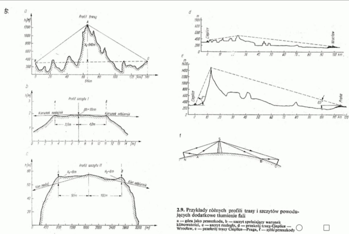

    W tej odległości od nadajnika RTCN- Chorągwica i tych mocach nadawania ERP, powinna wystarczyć taka antena jak pańska obecna, bez stosowania przedwzmacniacza antenowego. Nawet w miejscu "zacienionym" przez wzniesienia na drodze pomiędzy anteną odbiorczą abonenta a antenami nadajnika RTCN.
    Fale elektromagnetyczne nośnej sygnału DVB-T ulegają częściowemu załamywaniu w dół na szczytach wzniesień oraz budynków. Skierowanie części załamanych fal elektromagnetycznych w dół za wzniesieniem, jest wydajniejsze energetycznie na skalistych szczytach wzniesień niż na wzniesieniach gęsto zalesionych wysokim drzewostanem.
    W takim "zacienionym" miejscu odbioru należy zamocować anteny odbiorcze w pozycji odpowiednio "zadartej do góry" tj. z uniesionym przodem anten tak aby patrząc wzdłuż jej nośnika głównego, była ona wycelowana w szczyt wzniesienia i jednocześnie w kierunku RTCN Chorągwica.
    Zagadnienie tłumienia sygnałów telewizji naziemnej wg. historycznego poradnika antenowego J. Batora na obrazkach poniżej
    Skan strony książki o odbiorze TV z tekstem po polsku i rysunkiem dyfrakcji sygnału nad wzgórzemSkan strony książki z wykresem tłumienia sygnału i schematem fal odbitych przy odbiorze antenowym
    Skan strony poradnika o interferencji fal; wykres z domami i podpis „Rys. 2.11”

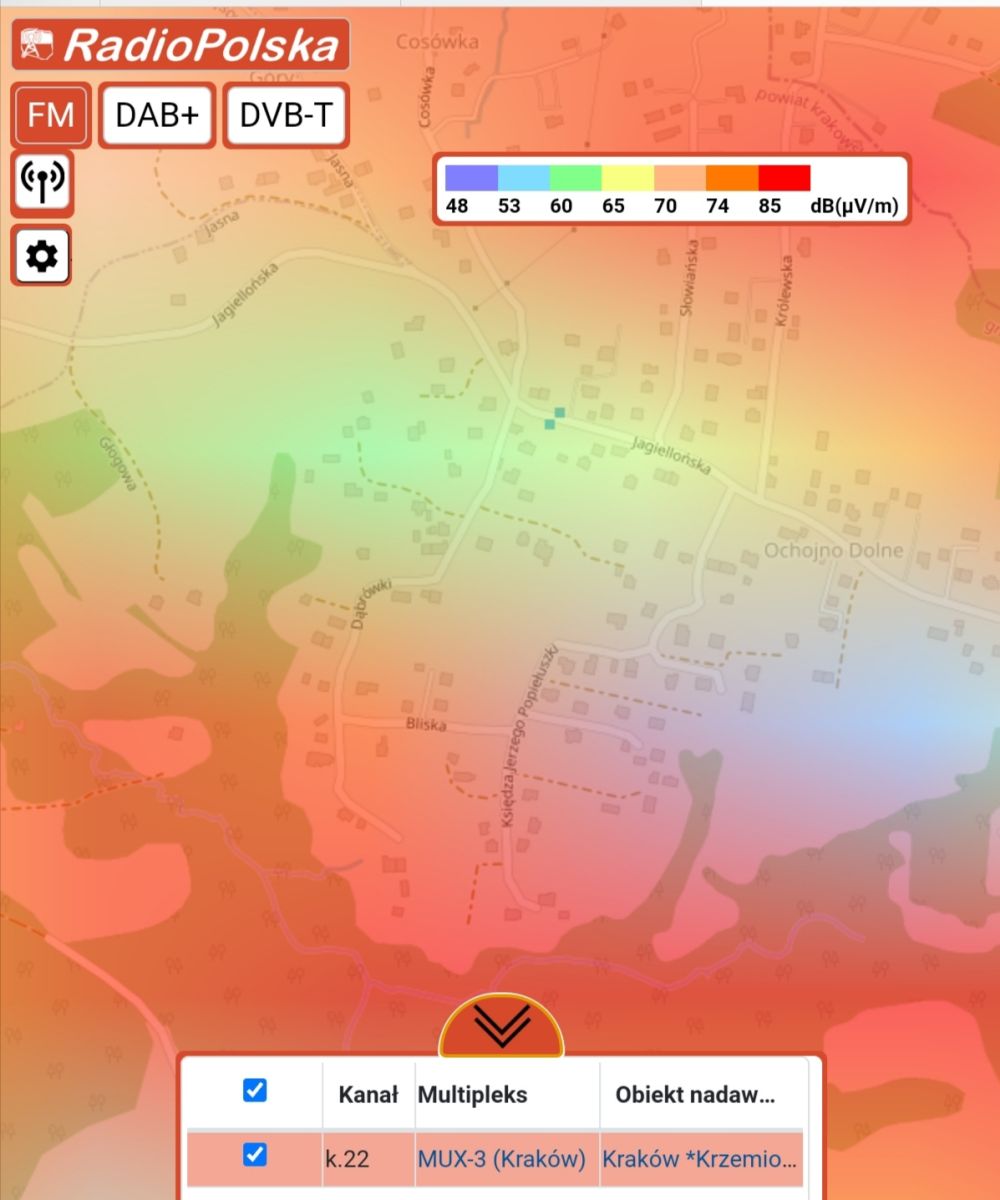

    Jeśli odbierają panu pozostałe mux'y UHF, to znaczy że moc sygnału w kanale 22 powinna być wystarczająca. Brak najsilniej nadawanego(130kW) mux- na kanale 22 może być spowodowany zbyt silnym sygnałem powodującym przesterowanie przedwzmacniacza antenowego albo np. zakłóceniami typu echowego z odbić WEWNĘTRZNYCH, powstającymi w przewodach antenowych, jeśli istnieje krytyczny przypadek niedopasowania impedancji na połączeniach w tej instalacji, akurat najsilniej zakłócających sygnały kanału 22.
    W instalacji antenowej rozgałęźnikowej, (lub, co gorsza, z uszkodzonymi lub wadliwymi rozgałęźnikami,) z pozostawionymi wolnymi przewodami antenowymi, nie obciążonymi rezystorem końcowym 75Ω, mogą powstawać przypadkowe pułapki ćwierćfalowe tłumiące sygnały DVB-T/T2 w pewnym zakresie częstotliwości.
    Jak działają pułapki ćwierćfalowe wykonane z otwartego lub zwartego przewodu antenowego, fajnie objaśnia M. R. SERWIS w odcinku o filtrowaniu LTE:
    https://m.youtube.com/watch?v=rzR2gEtpNMI
    W przypadku nakładających się na na siebie wielokrotnych ZEWNĘTRZNYCH odbić sygnału z wielu kierunków(od sąsiednich, naprzeciwległych do wzniesienia zasłaniającego RTCN wzniesień i budynków), powstaje w takim miejscu "zacienionym" niejednorodne pole natężenia fal elektromagnetycznych sygnału użytecznego: z węzłami maksimów i minimów natężenia pola. Maxima i minima będą występowały rozmieszczone przestrzennie w różnych odstępach, stosownie do długości fal elektromagnetycznych.
    Dla tego w takim polu nie jednorodnym, nawet nie wielka zmiana(np.dla kanału22, ok. 15÷31cm), zamocowania czy pozycji całej anteny na maszcie, (wciąż wycelowanej dokładnie na kierunek RTCN), a przesuniętej RÓWNOLEGLE w kierunkach: wyżej, niżej, do przodu, do tyłu, czy prostopadle na lewo lub prawo do kierunku(antena abonenta - - - anteny RTCN) może spowodować wyraźną poprawę jakości odbioru, lub pogorszenie.
    Dodatkowo w takim niejednorodnym polu bardzo rozbudowana przestrzennie antena, możliwe, że nie będzie prawidłowo wzmacniać odbieranych sygnałów użytecznych bo różne jej elementy mogą znajdować w różnych ponktach przestrzennego rozmieszczenia maksimów i minimów NIEJEDNOROD.
    Potemu, zależnie od konkretnych warunków jednorodności pola elektromagnetycznego w danym miejscu sprawdzi się (lub NIE) np. rozbudowana wzdłużnie silna antena typu Yagi-Uda, względnie kompaktowa ASR TELMOR, dość płaska tzw. antena siatkowa (pionowa synfazowa), lub niewielka antena LPD.

    W poradniku ultrakrótkofalowca - Z. Bieńkowski na stronach 42 do 48 jest objaśnione zjawiska dyfrakcji fal elektromagnetycznych, w tym załamania na szczytach wzgórz.
    Pod poniższym adresem internetowym:
    https://winntbg.bg.agh.edu.pl/skrypty2/0067/ppframe.html
    po lewej stronie witryny Biblioteki Głównej Akademii Górniczo Hutniczej z poradnikiem Poradnika Ultrakrótkofalowca, jest okienko wyboru numerów przeglądanych stron poradnika:
    Skan strony z wykresami profili terenu i schematami tłumienia fal za przeszkodami

    Wykorzystałem też wzmacniacz szerokopasmowy ALCAD CA-215 - znajduje kanały na Mux1, Mux2, Mux4, Mux6 i Mux8 - brak jakichkolwiek z Mux3.
    Nie sądzę, by miało to jakieś większe znaczenie. Wyższa o 30 kW moc nadawania, teoretycznie przekłada się na zwiększenie o zaledwie 1 dB pola natężenia sygnału. Symulacje dla przedmiotowej lokalizacji wyliczają dla k.22 z Chorągwicy 83 dBµV, a dla sąsiednich kanałów 21 i 23 - 82 dBµV. Wyliczone teoretycznie sygnały są potężne, ale w rzeczywistości zapewne takie nie są, skoro odbiór większości mux-ów możliwy jest dopiero po zastosowaniu wzmacniacza.
    Zrzut tabeli: kanały E21–E23 i nadajniki (Chorągwica, Krzemionki), dystans, azymut i poziom w dB
    Odbiór mux-1, 2, 4 i 8 mogą teoretycznie zakłócać będące w zasięgu nadajniki SFN, ale raczej tego nie robią, skoro odbiór jest możliwy. Ale wśród nich nie ma nadajnika na Krzemionkach, który nadaje tylko mux-3. W związku z tym powstaje podejrzenie, że może być on głównym winowajcą problemu (chociaż nie można wykluczyć współudziału Lubonia k. Rabki :?:). A jaki, to krakowskie doświetlenie stanowi kłopot, mamy dowód w zacytowanym powyżej linku. I to co wiem, podobne doświadczenia mają inni krakowscy instalatorzy.

    @kwsara - jaki masz profil terenu do Lubonia?

    Pytający, zawsze może sobie wejść na stronki internetowe mapek zasięgu nadajników RTCN - Kraków/Chorągwica i po powiększeniu mapek ręcznie, dokładnie odczytać prognozę algorytmu wyliczającego natężenie pola fal elektromagnetycznych sygnału DVBT/T2, w jego miejscu odbioru, z uwzględnieniem wpływu nierówności terenu w jego okolicy. Algorytm, na ogół, nie uwzględnia stopnia zalesienia terenu i budynków, które zasłaniając, mogą obniżać spodziewany poziom natężenia pola(sygnału).
    Podanie dokładnego miejsca odbioru - zrzut mapki(a nawet usytuowania miejsca zainstalowania anteny odbiorcze względem bryły budynku) znacznie ułatwia udzielanie odpowiedzi na forum ale wiadomo - nie wszyscy pytający pragną takiej poufałej jawności.
    Link do Mapy-RadioPolska
    Link do Map Emitel'a
    Warto pamiętać, że zasięg (a właściwie prognoza natężenia pola fal elektromagnetycznych sygnału użytecznego) jest wyliczany teoretycznie, a nie realnie pomiarowo, oraz przy założeniu, że antena odbiorcza UHF, bez przedwzmacniacza jest zawieszona 10metrów nad poziomem terenu i ma zysk energetyczny 10dBd (tj. w odniesieniu do zysku fal półfalowego dipola) lub zysk energetyczny ~12,15dBi (tj. w odniesieniu do zysku energetycznego anteny izotropowej).
    Dlatego przydatne jest sprawdzanie, w takich miejscach, rzeczywistego poziomu sygnałów DCB-T/T2, oraz ewentualnych zakłóceń z użyciem własnej anteny pomiarowej i odpowiedniego miernika parametrów jakości sygnału antenowego: MER, BER, S/N, występowania ZEWNĘTRZNYCH odbić echowych sygnału, i widma częstotliwości sąsiednich dla zakresu VHF i UHF.
    Prognoza natężenia pola fal elektromagnetycznych w danej okolicy ma się sprawdzać w 50% miejsc. Czyli na przykład, wzajemne oddziaływanie sygnału docierającego od nadajnika RTCN bezpośrednio, z jego odbiciami może w rezultacie różnić się znacznie od prognozy.
    W pewnych sytuacjach zaproszenie doświadczonych instalatorów anten z profesjonalnymi miernikami antenowych może być tańsze niż samodzielne eksperymentowanie. Obecne płaca minimalna godzinowa w Niemczech 2026, to 13,90€ ~59,34zł brutto, a w Polsce 2026 to 31,40zł brutto.
    Znacznie ułatwia sprawę z unikaniem zakłóceń, stosowanie regulowanych cyfrowo, wzmacniaczy KANAŁOWYCH z wbudowanymi filtrami SAW 700MHz (są nawet takie z przemianą częstotliwości Telmor'a) do których można podłączyć kilka oddzielnych, wyspecjalizowanych anten. Wielokrotnie o tym wspominano na forum. Ale do wielu rozbudowanych anten konieczny jest solidny, trwały, stabilny, łatwo dostępny do prac konserwacyjnych - maszt antenowy
    Nie mniej, to koszty zakupu wzmacniacza kanałowego już powyżej 1200zł.
    Z uwzględnieniem ewentualnego czasu na eksperymenty, może jednak wyjść to taniej, niż praca z dobieraniem kanałowych filtrów, pułapek częstotliwości i zwrotnic kanałowych, które trzeba zamówić na określone warunki "częstotliwościowe" w danej lokalizacji i je sprowadzić. Oczywiście im droższy sprzęt elektroniczny do uszkodzenia, tym więcej zainwestować warto, w ochronę przeciw-przepięciową i odgromową, - też kosztowną.
    Teoretycznie, dla większej ilości chętnych abonentów, można też pokusić się o zainstalowanie, (najlepiej w zabezpieczonym, zamieszkanym miejscu,) zestawu antenowego: UKF-FM/DAB+/VHF/UHF-DVB-T/T2, na szczycie zasłaniającego wzgórza i przeprowadzić sygnał w dół (podobno nawet na odległość do 10 kilometrów) - za pomocą nadajnika optycznego: 47÷1218MHz RF->>Opt-1310/1550nm, połączonego światłowodem (odpowiednim do zastosowań zewnętrznych) z odbiornikiem optycznym 1310/1550nm - Opt->>RF 47÷1218MHz.

    Mapy Emitela to tylko orientacyjnie.
    Radio-polska juz lepiej. Używam i polecam. Mam okazję porównanie mieć z rzeczywistością i poniekąd uwzględnia ukształtowanie terenu i lasy.
    Dobrze znać profil terenu.
  • #23 21864131
    kwsara
    Posty: 17
    Ocena: 4
    >>21860053 _kli_, Ja byłem na górze i kręciłem anteną, a żona przy telewizorze obserwowała siłę i jakość sygnału. Mówiła, że zawsze było zero - no, ale to jednak kobieta ;-)
    >>21860922 Panie Jerzy, dziękuję ślicznie za obszerne wyjaśnienia - dopiero po przeczytaniu Pana postu uświadomiłem sobie, że im "głębiej w las, tym więcej drzew", a ja jestem dopiero w szkółce tych drzew ;-). Postaram się przejrzeć i przeanalizować te wszystkie informacje od Pana - pewnie coś pozwoli wyjaśnić moją sytuację i związane z tym problemy. Zajmie mi to pewnie trochę czasu.
    >>21861907 Przesyłam jeszcze położenie mojej anteny w stosunku do nadajnika Chorągwica z mapy - RadioPolska. Chyba niestety biała plama ;-(
    • położenie anteny w relacji do nadajnika Chorągwica.jpg (413.02 KB) Musisz być zalogowany, aby pobrać ten załącznik.

    10 km odległości od nadajnika w paśmie VHF przy mocy 10 kW to sporu i można odebrac na dipolu. Jeżeli to nie działa to zakłócenia muszą być duże. Odbicia prawdopodobnie od przeszkód terenowych.
    Jeżeli profil terenu jest taki jak w poście #1 to antena kierunkowa na VHF i z odbicia próbować.
    Warunki ciężkie, inne MUX'y to może także być kwestia odbić.

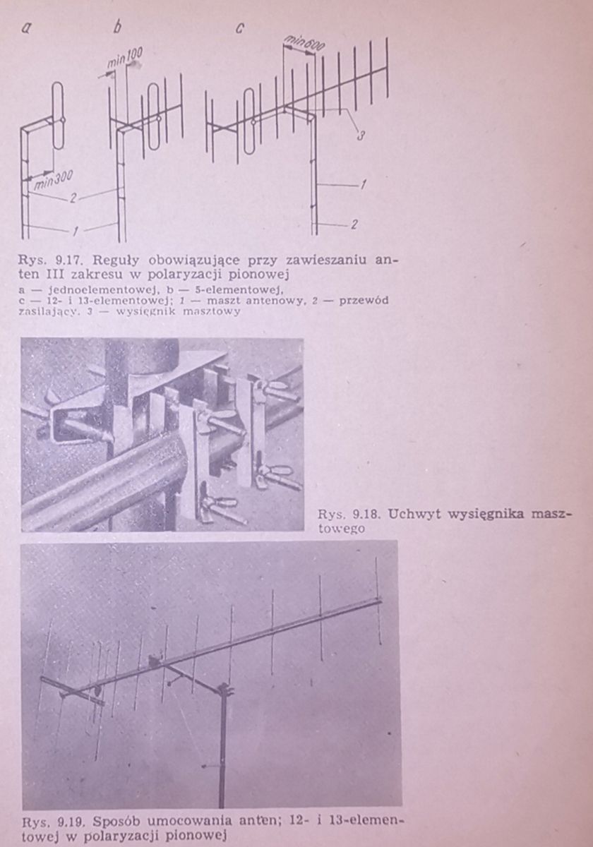

    I". Zastosowanie "silnie" kierunkowych anten o dużym zysku energetycznym i dużym tłumieniu sygnałów docierających z boku i z tyłu anteny, - oddzielnej anteny na VHF, i oddzielnej na UHF, - połączonych zwrotnicą antenową.
    Być może z dodatkową pułapką częstotliwości na kanał22 i trzecią anteną silnie kierunkową, z filtrem kanałowo przepustowym na k. 22, skierowaną na sygnał MUX-3 k. 22 z nadajnika "doświetlającego SFN Kraków - Krzemionki
    II. OPCJONALNE (teoretycznie - zamiast zamawiania usługi zawodowca) zastosowanie AUTOMATYCZNEGO wzmacniacza kanałowego z Telkom Telmor, wyrównującego automatycznie i selektywnie poziomy wszystkich użytecznych sygnałów MUX, VHF i UHF z wbudowanym filtrem 5G/LTE 700.
    Na POCZĄTEK, z obecnie posiadaną przez pana anteną Telmor TT-W21 Gold.
    Wzmacniacz kanałowy WWK MAESTRO/677, ze zwrotnicą zasilającą TT-PS:
    Link do WWK MAESTRO667
    Ja bym zastosował do odbioru MUX-8, na kanale 7 VHF gotową antenę z czeskiego sklepu internetowego, typu Yagi-Uda:
    (Link do) VATEN DAB 14P
    Do odbioru pozostałych MUX'ów na UHF z tego samego czeskiego sklepu równie długą antenę typu Yagi-Uda zaprojektowaną do odbioru kanałów UHF 21÷48:
    Link do antena UHF XmuX-35Y-2148
    Albo starszą antenę UHF, obejmującą zakres kanałów UHF 21÷69, TV-Star, typu T-1416
    Link do opisu TV STAR T-1416
    Pod pewnymi warunkami TV-STAR T1416, może być też wykorzystana też, w przypadku odbioru 5G LTE 700, 800MHz na obszarach granicy zasięgu nadajników BTS, (wykorzystanie dwu anten T1416, jedna w polaryzacji poziomej, druga w pionowej, obie podłączone do urządzenia/modemu 5G LTE dwoma przewodami antenowymi "telewizyjnymi zakończonymi dwoma transformatorami impedancji 75 Ω/50 Ω. Bo z reguły urządzenia telekomunikacyne korzystają z przewodów antenowych o impedancji falowej 50 Ω. Ale niektóre urządzenia abonent'ckie Polsat Plus korzystają jednak z połączenia z antenami odbiorczymi LTE z pomocą przewodów 75 Ω - w Europie, typowych dla instalacji TV i Sat
    Link do transformatory impedancji 75/50 Ω
    Sygnał MUX-8 z RTCN - na Chorągwicy nadawany jest w kanale 7 VHF w polaryzacji pionowej więc antena VHF powinna być zamocowana w pozycji "odsadzonej" od masztu o 60cm tak jak na poniższym rysunku.
    Skan strony z rysunkami montażu anten Yagi w polaryzacji pionowej na maszcie
    Poziom sygnału z nadajnika "doświetlającego Kraków-Krzemieniucha na k. 22 na mapce zasięgu Radiopolska Wykaz TV wygląda na silniejszy w Ochojnie Dolnej niż ten z RTCN Kraków/Chorągwica. To może, być przyczyna wzajemnego" blokowania" się w dekoderze/Telewizorze DVB-T2, sygnałów MUX-3, na kanale 22,(ale nie musi). Natomiast MUX-8 może wymagać anteny na kanał 7 VHF, o większym zysku energetycznym niż obecnie używana antena kombinowana VHF/UHF - Telmor TT-W21 Gold, >>> ale równie dobrze - STŁUMIENIA(być może) zbyt silnego sygnału MUX-8 z tej posiadanej anteny.
    Mapa Radiopolska z kolorowym zasięgiem DVB‑T i tabelą: k.22, MUX‑3 (Kraków), Kraków–Krzemionki
