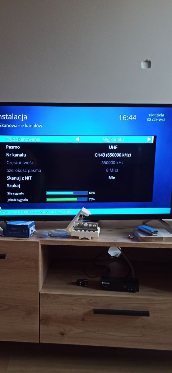

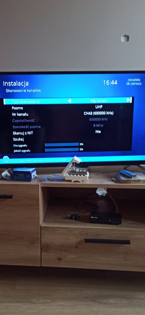

    Witam wszystkich. Mam mały problem z anteną kierunkową. TVP1, TVP2 i inne z tego multipleksu działają bdb. Problem jest z innymi kanałami typu Eska, Polo TV, Stopklatka. Zrywa obraz. Raz jest zero na sygnale, a raz 60%, jak na zdjęciach. Lokalizacja Zawiercie. Teoretyczna odległość do nadajnika w linii prostej 40 km. Antena bez wzmacniacza, polaryzacja pozioma. Czy nie jest to wina samej anteny lub dekodera DVB-T, że tak zrywa ciągle sygnał?
    Link do anteny: https://allegro.pl/oferta/antena-kierunkowa-t...combo-vhf-uhf-dvb-t2-4k-filtr-lte-17473352188

    Miałem przez chwilę skierowane na Ogrodzieniec i miałem tylko kanały MUX 3. I tylko te. Teraz mam skierowaną na Kosztowy i MUX 3 bez problemu, natomiast MUX 1 przycina, a MUX 2 w ogóle nie ma...

    Na tą odległość to ta antena za mała. Podłącz wzmacniacz antenowy np.PAR-820 i zasil go.

    W zasadzie całe Zwiercie ma (teoretycznie) bardzo dobre pokrycie sygnałem z Kosztowych. Jezeli nie odbierasz, to masz jakiś problem z instalacją (złej jakości przewód, złącza) lub niekorzystne warunki odbiorcze (przeszkoda, dolina). Nie można wykluczyć zakłóceń zwiazanych z SFN na k. 23 i 43 (Kosztowy - Skrzyczne - Kraków).:?:
    Spróbuj podłączyć antenę do odbiornika bezpośrednio z dipola UHF (pomijając duży dipol VHF). Alternatywnym nadajnikiem może być Wręczyca k. Częstochowy.
