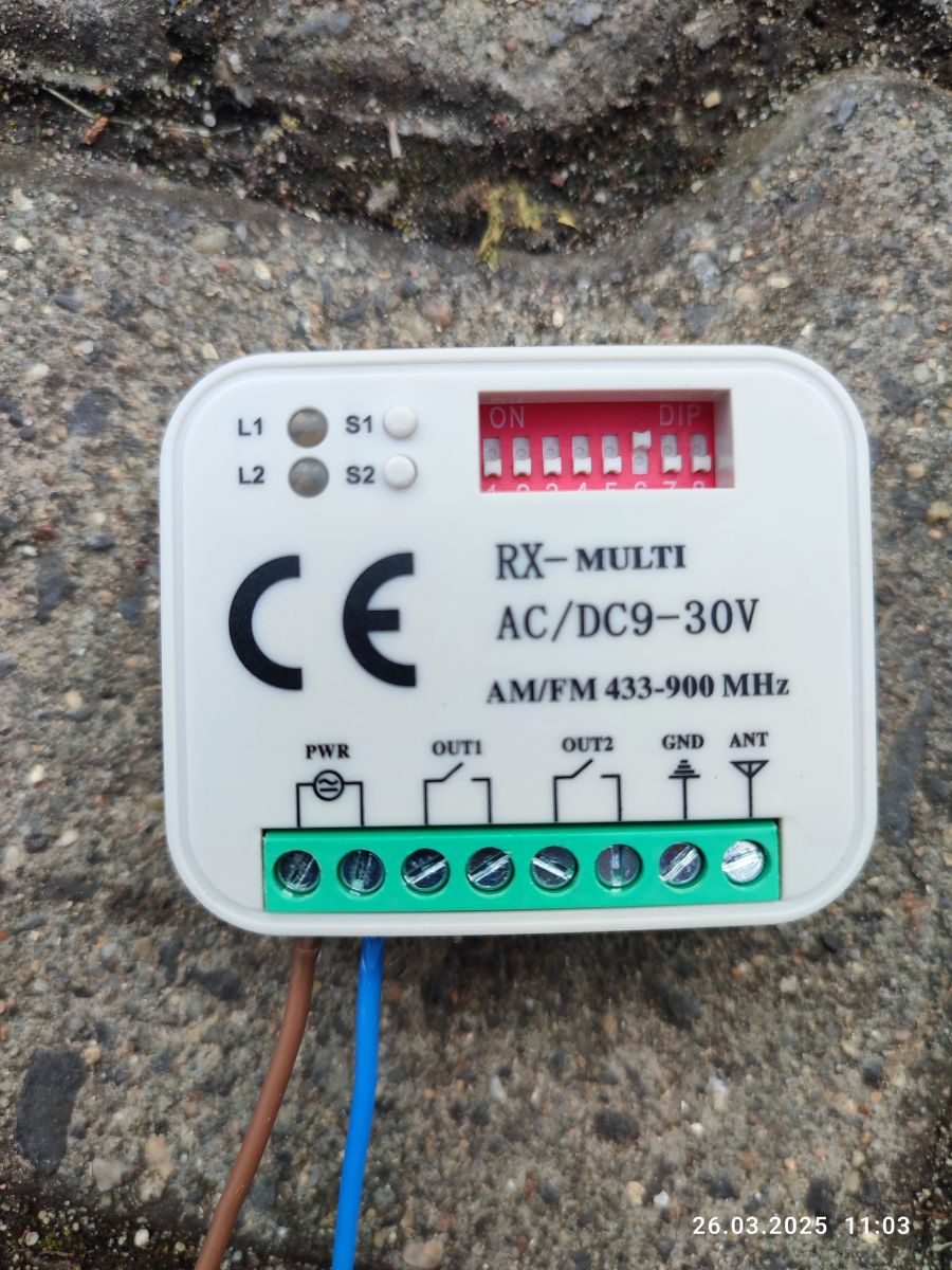

    Moduł odbiornika RX-MULTI z widocznymi złączami i przełącznikami.
    . Mam jeszcze pytanie, gdzie ja podłączyć, gdzie jest 24 i pod które wejścia te, co krok po kroku?

    Do PWR podłączasz zasilanie z ZF+ i ZF- lub z zewnętrznego zasilacza, podłączasz jeden z kanałów radiowych, np. OUT1 do COM i WP, kolejność dowolna.
    Piloty programujesz dla kanału, który podłączyłeś.
    Programowanie pilotów masz opisane w instrukcji do sterownika, jak jej nie masz to napisz zamieszczę tu jako załącznik.

    Jak podłączam pod ZF i ZF - brama przestaje działać

    Zastosuj zewnętrzny zasilacz i sprawdź działanie.
    Możesz też spróbować zamienić miejscami przewody PWR.
