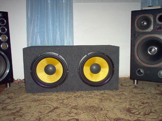

    Witam zrobiłem suba takiego jak na foto z tego projektu
    https://www.elektroda.pl/rtvforum/topic387053.html
    Róznica jest jedynie obudowa- zamknieta wytłumiona starymi matami po altonach
    Wymiary zewentetrzne:
    Wys- 40.6cm
    szer- 83.6
    Głem- 38.6
    Według wszystkich sub powinien trzasc wszytskim i bas powinien byc potezny mnie niesety nie zachwycił. Wzmacniacz mam dobry 220W 4ohm wiec mocy nie brakuje. Moze lepiej otworzyc na BR w tedy lepiej zagra...
    Posiadam pare altusów 140 i altonów 110 wiec mzoe poprostu sie przeliczyłem co do mozliwosci tego wielkiego suba.
    Zwracam sie do was o pomoc moze cos mzona ulepszyc zeby lepiej grało...

    Jak chciales sie sube pochwalic to w dział konstrukcje to wrzuc.
    Po drugie stx ma mniejsza efektywnosc od tonsilow i zagra ciszej.
    Moze masz cos w przeciwfazie podłączone?

    Panowie, przecież głośniki połączone odwrotnie wyskoczyłyby z zawiasów.
    Na oko -3dB jest koło 40 Hz, nie rewelacja. B-r raczej nie pomoże, głośniki mają niski EBP.
    Wzmacniacz zasila tylko suba? Jaka zwrotnica ?

    Chodziło o połączenie równoległe-odwrotne, czyli + jednego z - drugiego, ale o to Cię nie podejrzewam.
    Wracajac do sedna... to należałoby zasilić suba wzmacniaczem z filtrem aktywnym.
    Może jednak warto wypróbować b-r. Rurka Φ10 x 20 cm.

    raczej pomyslalbym ze to wina malego SPL glosnikow, albo zlej konstrukcji suba, byc moze za slabego wzmaka, a jesli jest na tyle zle ze nie trzesie szklankami to cos musi byc zle zrobione, bo moj sub na 25/100/8SC spokojnie ten efekt wywołuje

    nic żle nie zrobiłes po prostu altony i altusy są sporo głosniejsze i bedzie taki efekt ............te stxy są za ciche i tyle
    jedyny ratunek to br
