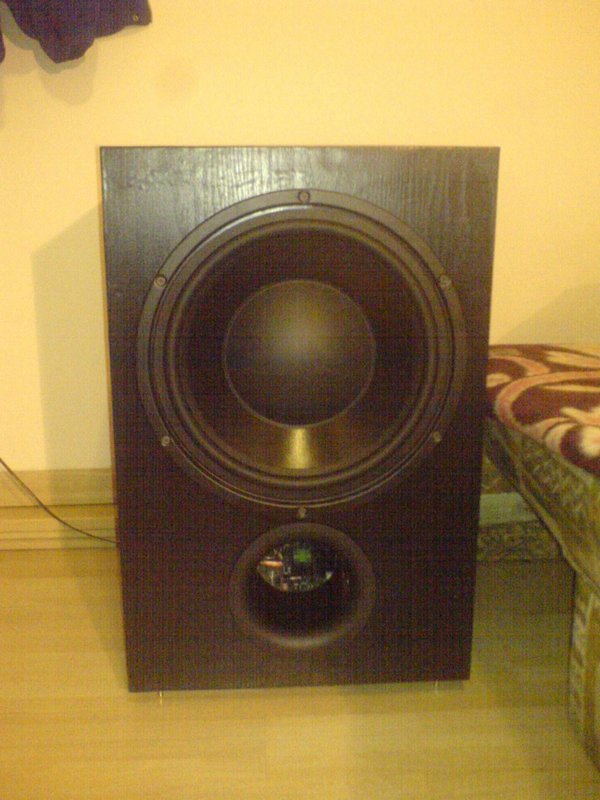

  • Witam serdecznie!
    Chciałem zaprezentować moje pierwsze dzieło:
    Subwoofer aktywny na STX GDN-32-300-4-sc by sik_88
    A więc po kolei:
    Oczekiwania:
    Potężny, nisko schodzący bass do muzyki w sumie każdej z naciskiem na house, dance i RnB, a także do filmów:D Głównie chodziło mi o wsparcie moich Altusów 140, ponieważ generowane przez nie niskie tony wydawały mi się nieco za słabe:D
    Obudowa:
    Oczywiście bass reflex, zrobiona z płyty wiórowej o grubości 22mm (dokładnie przycięta na wymiar w Praktikerze), skręcona dużą ilością wkrętów i sklejona klejem Patex. Uszczelniona od środka silikonem. Stoi na kolcach kupionych w STX-ie Delikatnie wygłuszona pianką również z STX-a, dokładnie wyszpachlowana i wyszlifowana, po czym oklejona samoprzylepną okleiną z Leroy Marlin. Otwory wycinałem z użyciem wyrzynarki :D
    No zeszło by jeszcze wymiary zamieścić: (szer/wys/gł) [cm]
    Wewnętrzne – 33,6/53/36,6
    Zewnętrzne – 38/57,4/41
    Przetwornik:
    Jak wyżej STX GDN-32-300-4-SC - jest to może troche budżetowy głośnik, ale na forum znalazłem dużo pozytywnych opinii i ostatecznie zdecydowałem się właśnie na to cudo, z czego jestem zadowolony, ale o tym później :P Pozatym uważam że całkiem nieźle wygląda, ale to oczywiście kwestia gustu :D

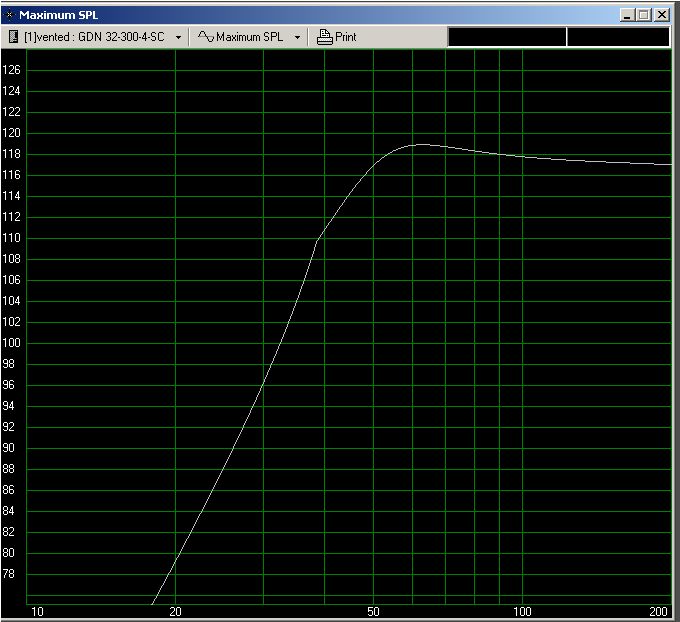

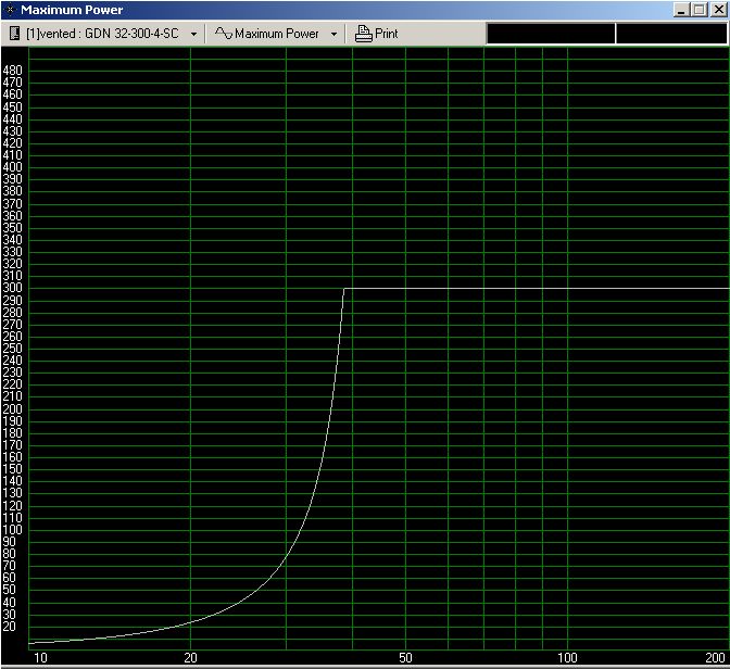

    Teraz coś z WinISD:
    Byłem zielony z tego jak to wszystko obliczać i może dalej jestem, ale przeczytałem bardzo dużo na temat tego programu i coś mi tam powychodziło: Generalnie obudowa 65,2 litry, strojona na ok. 45,6Hz, i wtedy tunel bassreflex ma długość 10cm i taką samą średnicę.
    Tutaj zamieszczam wykresy:

    Wrażenia odsluchowe:
    Początkowo było mi żal troche tyle kasy ładować w jeszcze jedną szafe w moim małym w sumie pokoiku, ale kiedy odpaliłem go po raz pierwszy uznałem że właśnie o to mi chodziło. Bass jest miękki, niski, dynamiczny i że tak powiem w h** tompie w całym domu. Przedemną jeszcze próby w większym pokoju (salon 120 m^3) no i w plenerze:D
    Proszę o skrupulatną ocenę moich starań:D
    P.S. Mam nadzieje że nie będę musiał się całkowicie załamać....:D

    Ogólnie fajna konstrukcja tylko troszke za duża buda jak na moje oko wystarczyłoby jakies 50l, troche za wysokie strojenie spokojnie mogłbyś zjechać z 10Hz w dół. No i ten wzmacniacz...jest ok tylko radiator to koniecznie na zewnątrz wyprowadź bo strasznie sie bedzie grzało. Ogólnie wykonanie mi sie podoba czysto i schludnie. Gratuluje:)

    Co do strojenia - nigdzie nie mogłem znaleść dłuższych tuneli bassreflex o średnicy 10cm... Może masz jakieś namiary? Bo nie chce przedłużać jakąs rurką pcv ponieważ cały sub jest czarny i inny odcień rury bardzo by popsuł efekt vizualny. Jest to taka moja "czarna skrzynka":D
    A co do radiatora na zewnątrz to też raczej odpada bo ciężko by było to wszystko potem uszczelnić. Pozatym kolega ma też subwoofer na tym wzmacniaczu już ponad 1/2 roku i grać sie grzeje, ale nic sie nie spaliło, także jest ok:D
    PS Jakbyś mógł to prosiłbym o namiary na takie długie tunele bassreflex:D

    Ja sam mam suba na STX 27-150SS i dokleiłem PCV od środka pomalowaną na czarno sprayem. Koszt jakieś 6zł za farbe i nie widać tylko trzeba troszke to od środka wyprofilować. Mozesz zobaczyć czy mają takie rurki w sklepie na www.audiomania.info:)

    O bardzo ladne dzieło powstało . Minusy radiator od koncówek mocy musowo musi byc na zewnatrz bo sie zagotuje . Jeszcze jedno przedlużać bas reflex ok ale w jakim celu rura pcv niezabardzo estetyczna po za tym zero profilu wlotu . nie lepiej dokupic jeszcze jeden wylot bas reflex i skleic je ?? . Masz idealnie wyprofilowany wlot jaki wylot zero przydzwieku
    Myśle że sie nie zagotuje - jak pisałem już wcześnie kolega ma taki wzmacniacz od ponad pół roku i wszystko ok
    I tu chyba tkwi rozwiązanie problemu mojego bass reflexu, będzie to estetycznie wyglądać nie wspominając już o tym że uzyskam strojenie 36Hz:D I dostrzegam tu jeszcze jeden plus - końcówki rur będą na pewno do siebie idealnie pasować:D

    Fajnie wygląda i zapewne fajnie gra, tylko to strojenie zupełnie nie trafione, zjedź z nim przynajmniej te 10hz w dol.....
    Już sie do tego przymiarzam:D, bedzie jakieś 35-36Hz

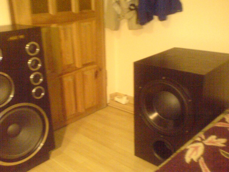

    Witam ponownie!
    Właśnie wykonałem odłuch w wielkim pomieszczeniu. Jest to salon o powierzchni 40m² i musze przyznać że jestem bardzo zadowolony. Subwoofer potrafi spokojnie wytworzyć wielkie ciśnienie akustyczne i nawet w tak wielkim pomieszczeniu bass jest głoooośny i jakby to określić "przytłaczający". Niestety w salonie tym jest dużo mebli, które bardzo przeszkadzają w odsłuchu:/ ma sie wrażenie że filiżanki, talerzyki itd. zaraz pospadają z półeki w sumie nie wiem czy to jest tylko wrażenie bo jakby tak posłuchać dłużej to kto wie:P
    Teraz przymierzam sie do próby w plenerze tj.na moim podwórku - oczywiście zamieszcze tutaj moje wrażenia odsłuchowe.
    Po tych wszystkich próbach zamierzam zestroić sub na 35-36Hz i porównać w każdym środowisku odsłuchowym efekt tego zabiegu. Osobiście uważam że przedłużenie głupiej rurki nieczego nie wniesie do odbieranego dźwięku, moim zdaniem jest to zabieg audiofilski i raczej nie będzie to grać lepiej ani gorzej. A co wy o tym myślicie??
