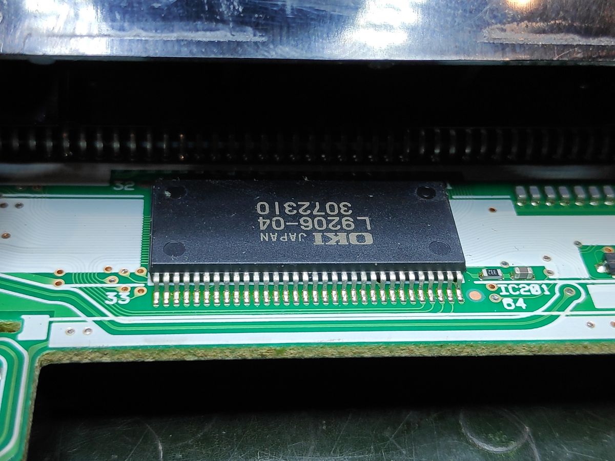

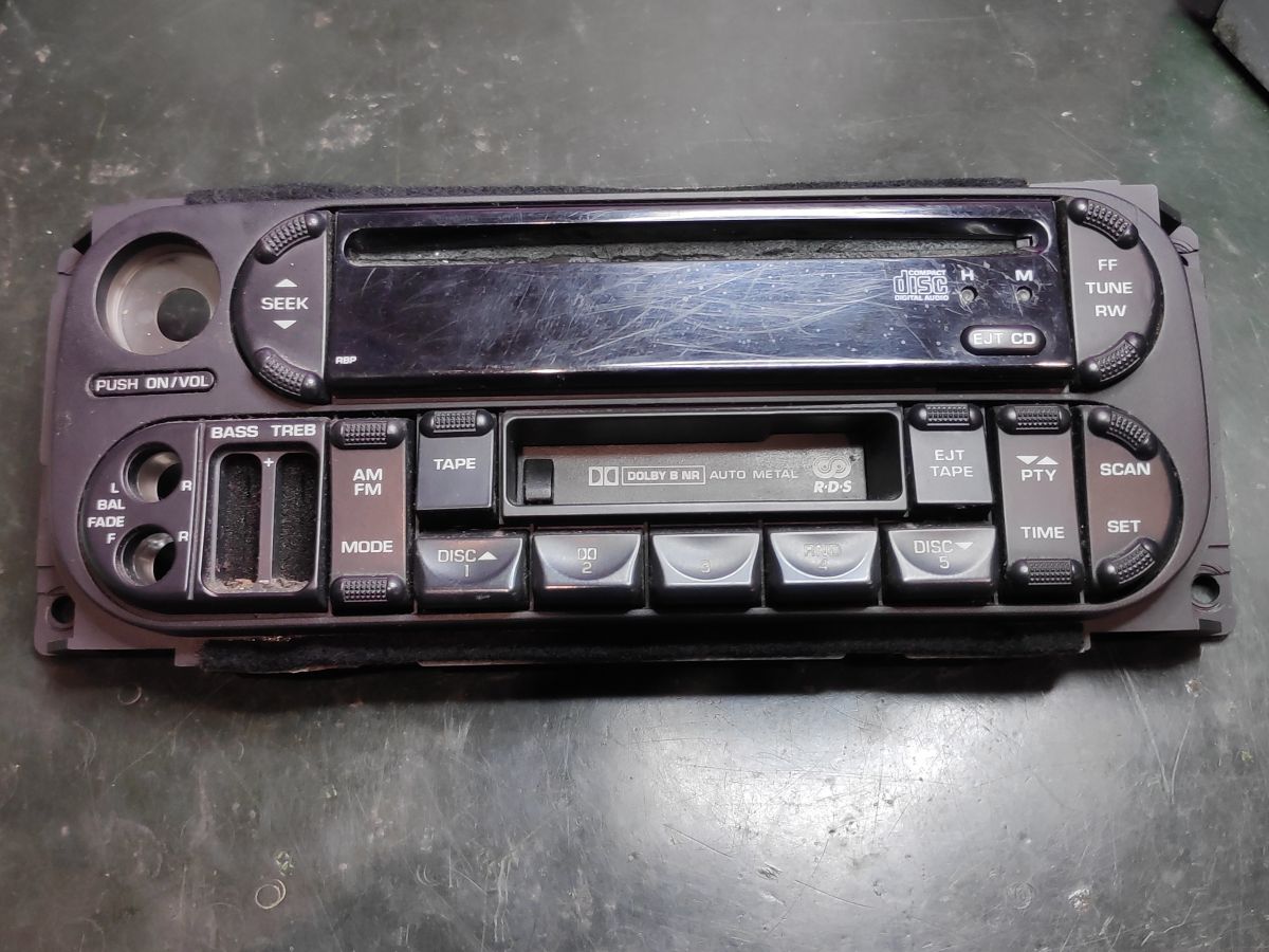

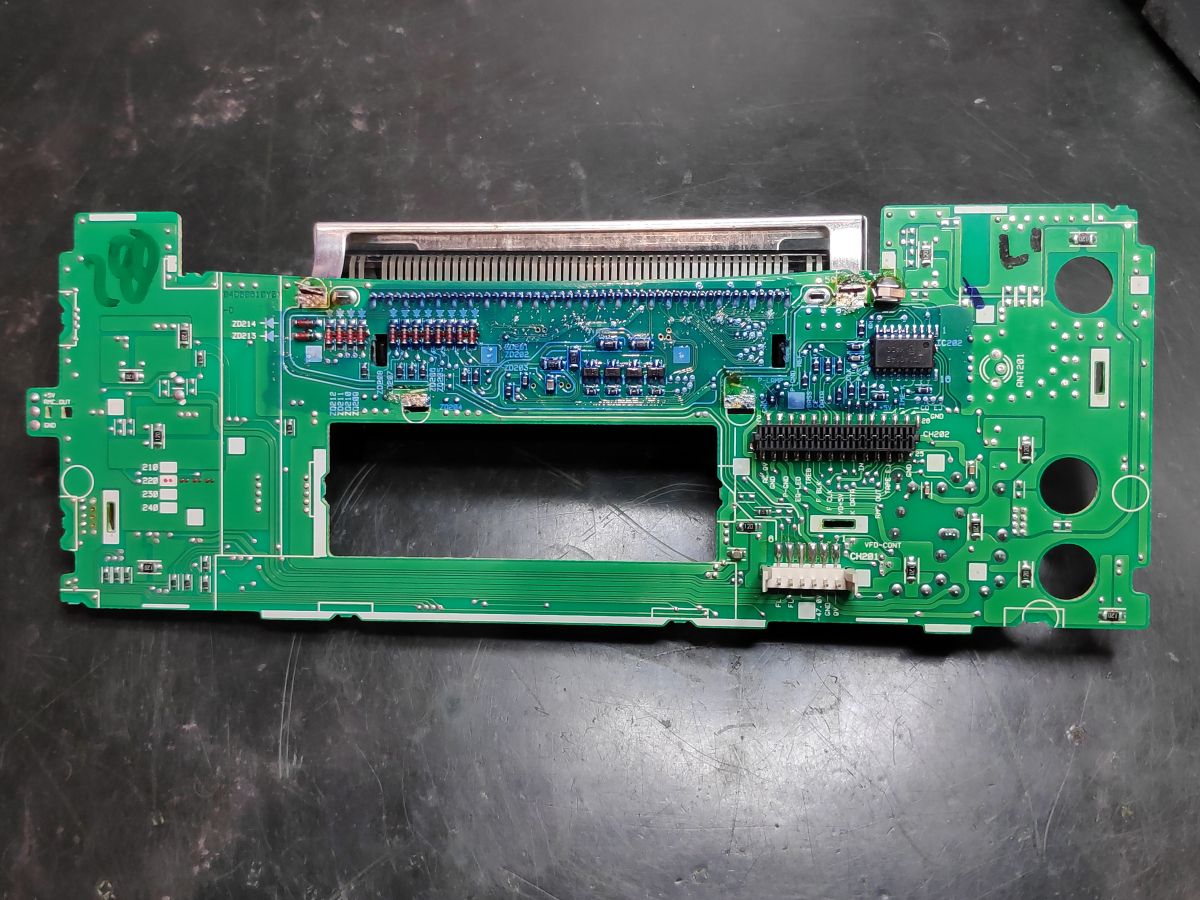

    Cześć Wszystkim!

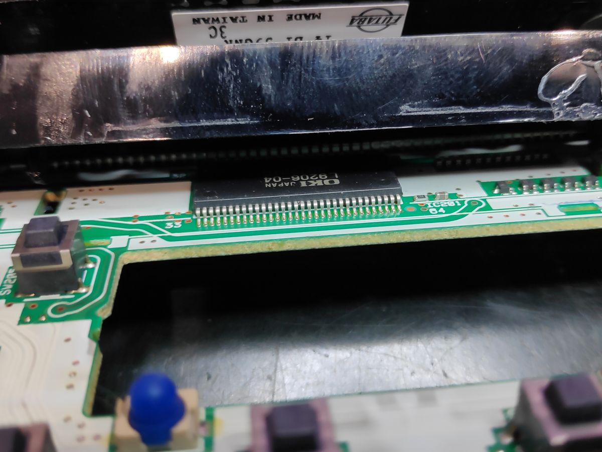

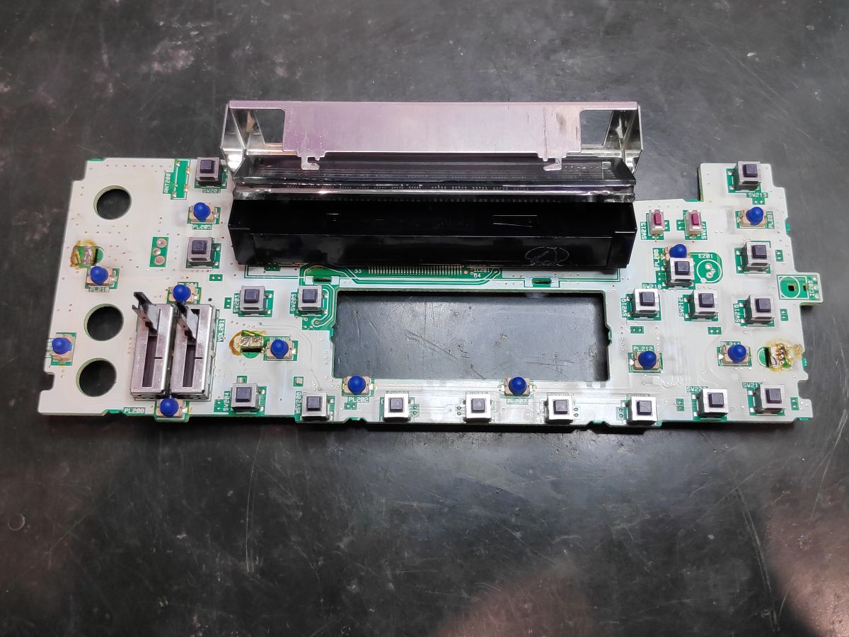

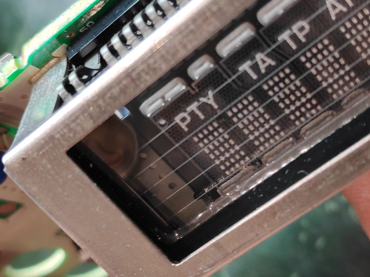

    Mam problem z oryginalnym radiem CHRYSLER z Jeep GCII. Radio włącza się wszystko gra, działa podświetlenie przycisków jednak nie działa wyświetlacz.
    Rozebrałem radio wstępne czary mary w postaci sprawdzenia czy nic nie jest przepalone (wizualnie), przeczyszczenie gniazd nic nie wykazały. Poprawiłem luty na układnie OKI L9206 pod wyświetlaczem - bez zmian. Z wizualnych rzeczy jest dziwna plamka w górnym lewym rogu wyświetlacza ale nie wiem czy to jakieś ma znaczenie.
    Może jakaś mądra głowa podpowie czy da się to jeszcze uratować? Gdzie szukać przyczyny?

    Z tego co widzę to wyświetlacz jest w postaci lampy vfd jest zarzenie inne napięcia potrzebne do pracy takiego wyświetlacza wykonaj pomiary.

    Ocena: 2330
    Daj zdjęcie typ tego radia, jest jakaś naklejka ?
    Na początek czy lampa ma żarzenie.

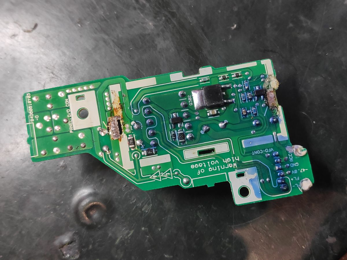

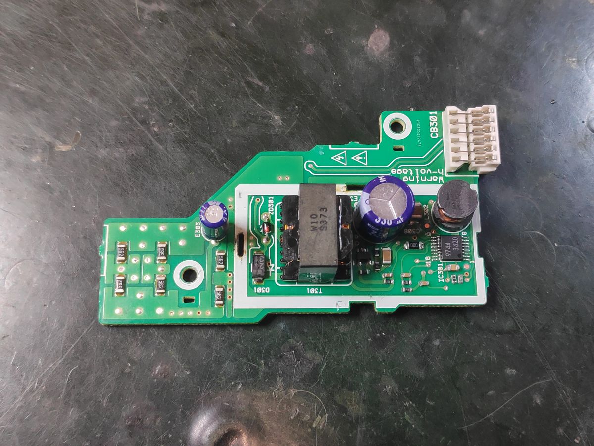

    Dziękuję Panowie. Dostałem się do przetwornicy BA9744 poprawiłem solidnie luty i wyświetlacz świeci. Pytanie czy to wina faktycznie samych "zimnych lutów" czy układ ożył pod wpływem temperatury? Należy go wymienić na nowy czy tak zostawić? Radio jest moje a poprzedni właściciel coś wspominał że ten wyświetlacz raz działał raz nie.

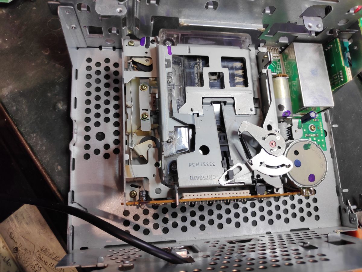

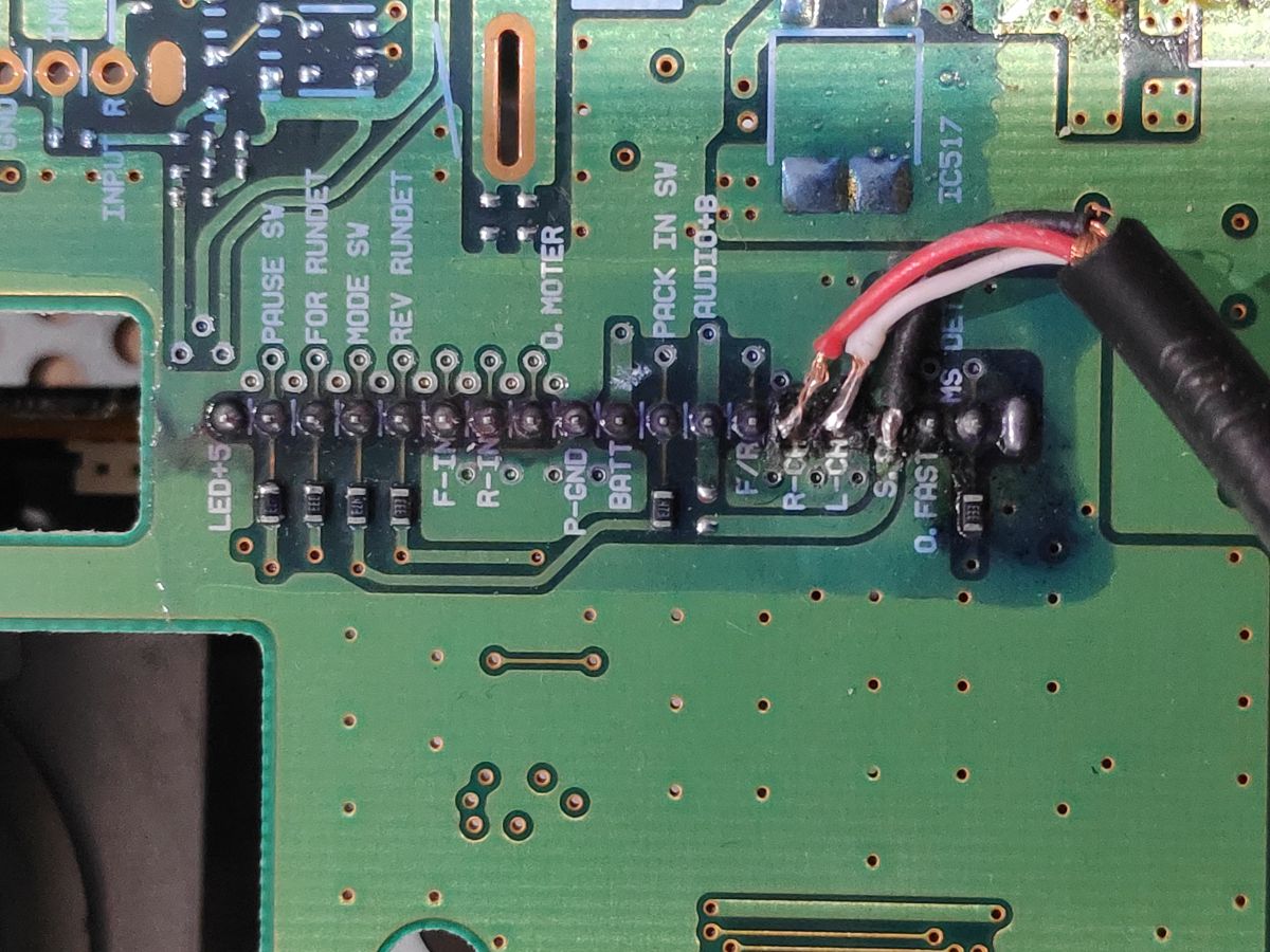

    Jeszcze miałbym do Was jedno pytanie. Wlutowałem się z gniazdem słuchawkowym (prawy kanał ,lewy kanał ,GND) w celu możliwości podpięcia telefonu. Wszystko działa tylko musi być włożona kaseta, pytanie czy da się to pominąć żeby nie trzeba było wkładać kasety ?
    Z tego co doczytałem to trzeba głowice zablokować ? Nie wiem jak to ugryźć

  • #10 21497868
    Telo
    Serwisant RTV
    Posty: 12962
    Pomógł: 1504
    Ocena: 2330
    Gdzie się wlutowales tymi przewodami w tor m.cz. magnetofon jeżeli tak to zobacz jak ustawia się mechanika po włożeniu kasety zapewne są tam jakies mikroswitche informujące elektronikę ze blok m.cz. się przyłączył

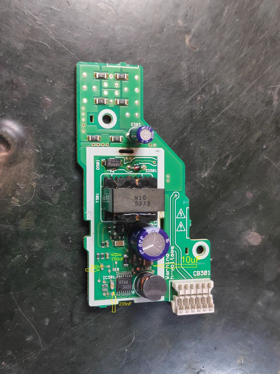

    wlutowałem się wyjściem słuchawkowym, chciałem sprawdzić jak działa i powrót do punktu wejście :/ znów nie świeci. Po tym jak działało poprawiłem jeszcze dla pewności drobnice wokół przetwornicy i pozakładałem ekrany, sprawdziłem pod mikroskopem i miernikiem i tam gdzie lutowane jest wszystko praktycznie jak fabryka więc połącznie są ok.
    W tym wątku ktoś pisał że wymieniał jeszcze kondensatory (jak dobrze widzę miał tantalowe) u mnie same ceramiczne, ale nie wiem jakie mają mieć wartości, przepalone nie są
    https://www.elektroda.pl/rtvforum/topic1812759.html
    Zdjęcie płytki z przetwornicą
    Płytka drukowana z elementami elektronicznymi, w tym kondensatorami i cewką.
    Płytka drukowana z przetwornicą i elementami elektronicznymi.

    Trzeba mierzyć inaczej kicha widzę złącze przylutuj przewody..
    Czy te zdjęcia są po poprawieniu lutowań, bo ja tam nie widzę żeby to było naprawione?
    w sensie że gniazdo kuleje? i zlutować kablami z płytą główną?
    tak już po lutowaniu, groty JBC swoje robią no i staram się zawsze robić porządek
    zmierzyłem kondensatory (podczas pomiaru przesunąłem je na pcb tak ze dotykała tylko jedna noga do płytki), wyglądają ok, wyniki pomiaru na zdjęciu
    Zbliżenie na płytkę drukowaną z lutowanymi elementami i oznaczonymi pomiarami kondensatorów.
    Jaja sobie kolega robi przecież tam większość elementów nietknięte lutownicą, ważne rezystory 5k6 o elementach spod fabrycznego lakieru nie wspomnę.

    outsider6
    Posty: 266
    Ocena: 13
    lutowałem BA9744 i drobnice dookoła (bezpośrednio obok układu) czyli co wszystko tam trzeba oblecieć?

    emik
    Poziom 34  
    Posty: 1921
    Pomógł: 303
    Ocena: 651
    Tak, w szczególności rezystory 5k6 i nogi trafka.

    Telo
    Serwisant RTV
    Posty: 12962
    Pomógł: 1504
    Ocena: 2330
    Albo topnik i przelutowanie wszystkich elementów, albo usunięcie starej cyny plecionką i przelutowanie na nowo..

    outsider6
    Posty: 266
    Ocena: 13
    przelutowałem wszystko i działa! Dzięki

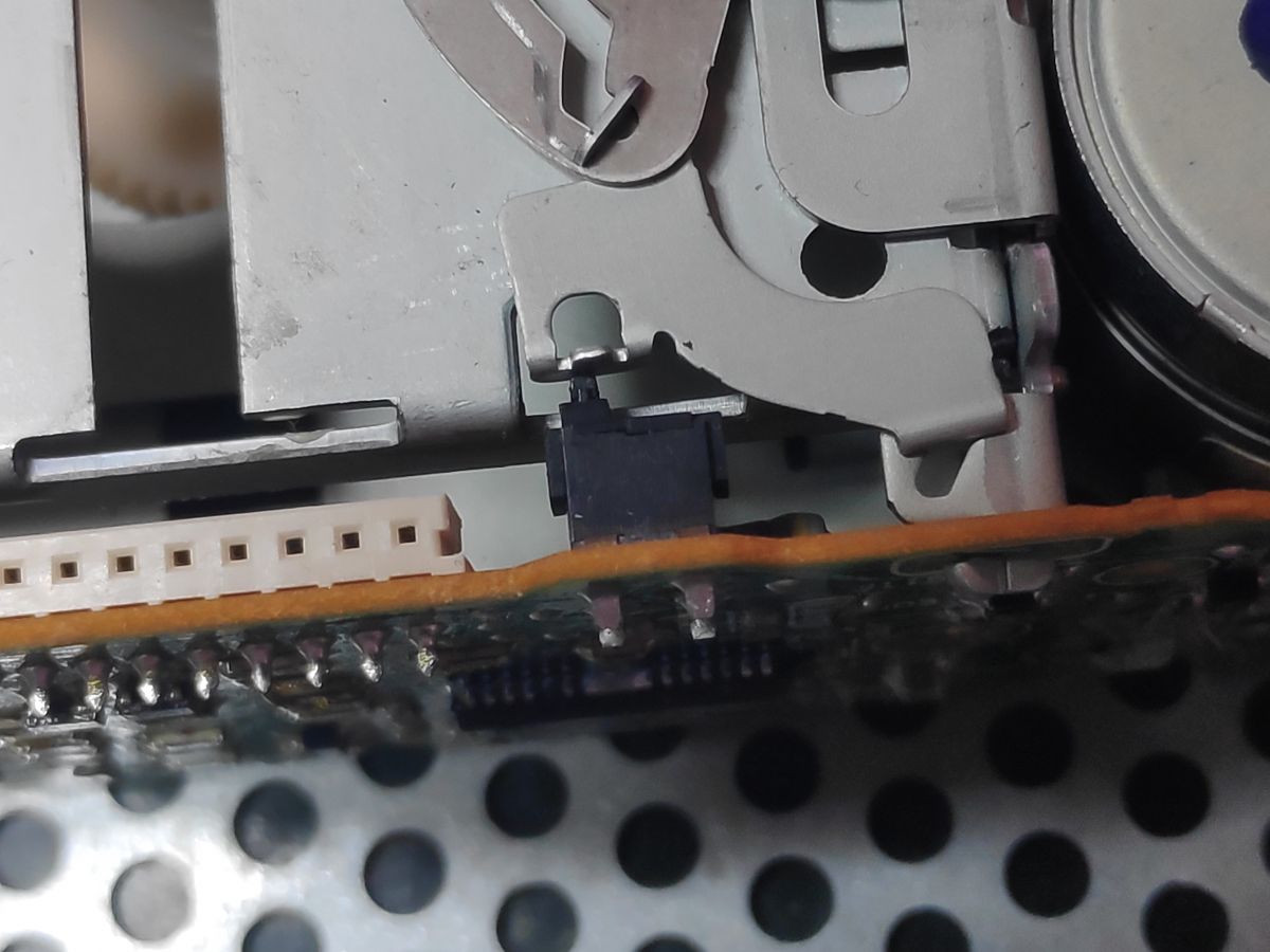

    tak wlutowałem się w magnetofon, bez przerubek jest potrzebna kaseta aby działało AUX, namierzyłem switch który jest "otwarty" gdy kaseta jest włożona i "zwarty" gdy nie ma kasety, usunięcie go powinno załatwić temat?
    Na zdjęciu poniżej pozycja switcha gdy kaseta jest wyciągnięta z radioodbiornika.
    Powinno, ale masz świadomość, że wtedy słuchasz tylko w torze m.cz. tego, co przesyłała kaseta, a teraz telefon, jak się przełączysz na radio... aby posłuchać?

    no to słabo trochę, bo chciałbym mieć radio i możliwość podłączenia telefonu, czyli bez kasety tego nie da radę ogarnąć?
    Testowo tak się wlutowałem

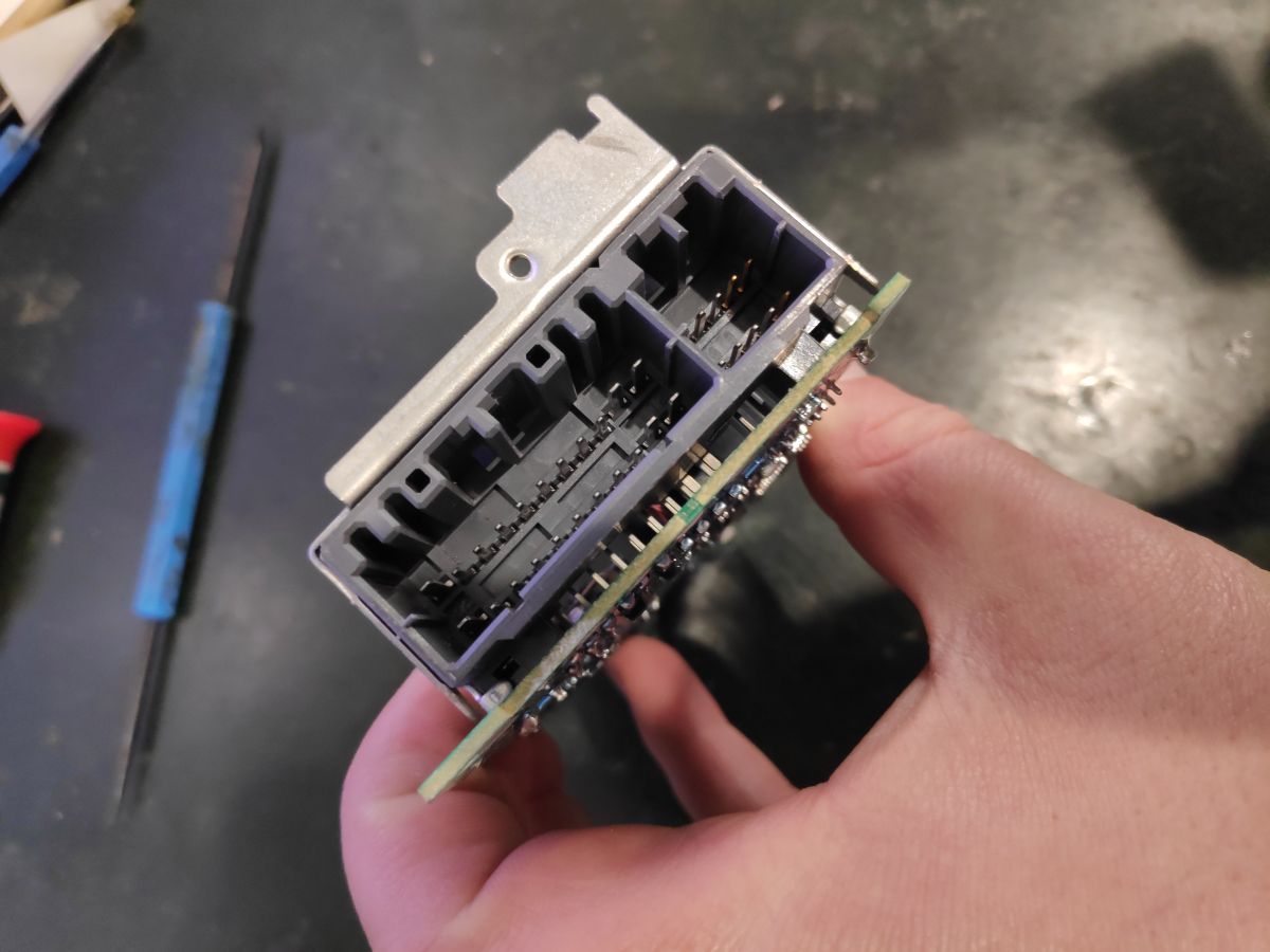

    tak sobie myślę radio ma wyjście pod zmieniarkę, może tam by udało się podpiąć telefon bądź jakiś moduł BT ? Było by to lepsze rozwiązanie ? o ile możliwe

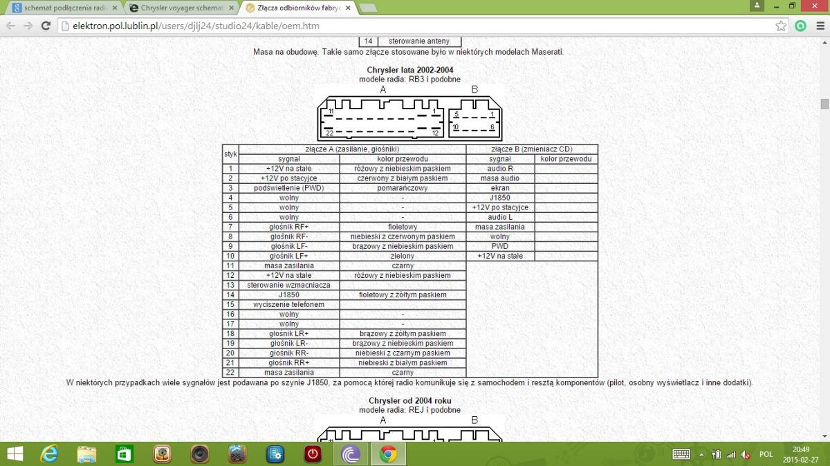

    Schemat podłączenia radia samochodowego z opisem pinów i kolorów przewodów. Można zamontować taki mały przełącznik zamiast tego w mechanizmie, lub czy to radio na wejście sygnału AUX, albo co się kryje pod przyciskiem Mode, nie zmienia aż tak tego radia... Trzeba by mieć rozpiskę pinów...
    Można spróbować tam się wpiąć sygnałem m.cz. tylko albo wtyczka, albo zrobić takie małe wsówki zarobione z jakichś złącz w koszulach termo...
  • #23 21498668
    Wszystko jest możliwe, ale skomplikowane technicznie lub ekonomicznie bo musiałbyś zbudować emulator zmieniarki lub go dokupić. Jeżeli masz trochę wiedzy i umiejętności możesz wykorzystać tor radiowy AM i tam wpiąć się swoim gniazdem aby mieć możliwość elektronicznego przełączania. W dalszym ciągu nie podałeś dokładnego modelu radia więc trochę trudno dokładnie podpowiedzieć gdzie fizycznie rozłączyć tor AM i dolutować gniazdo. Zapewne taki temat już był na Elektrodzie gdzie zamontować AUX w twoim modelu radia, znowu kłania się przeszukanie istniejących tematów.

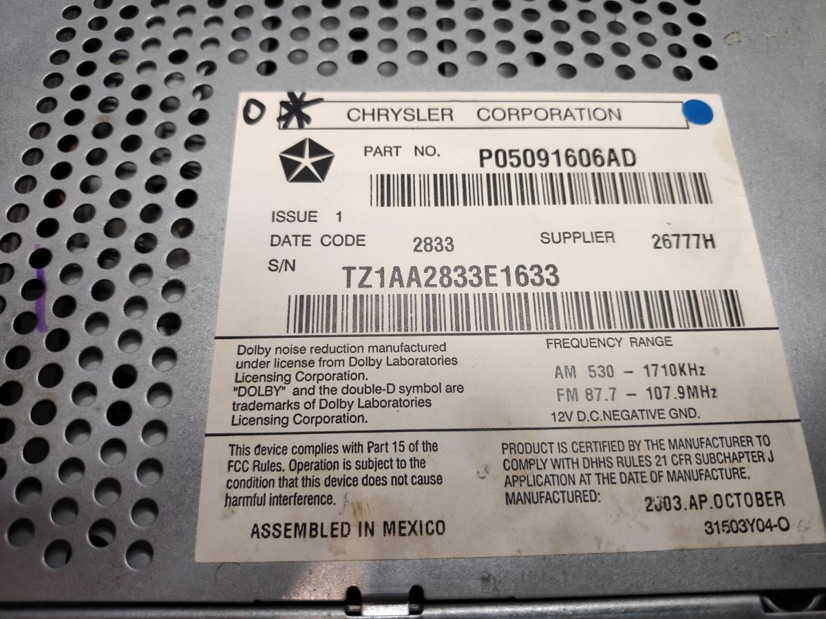

    Etykieta na urządzeniu marki Chrysler Corporation.
