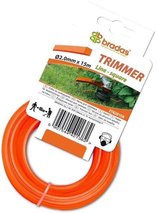

    stanislaw1954 napisał:
    Trzeba miękkim drutem to udrożnić, ale z wyczuciem , bo tam jest wężyk który można uszkodzić.
    Grubą żyłką od podkaszarki z obtopionym końcem.
    Gruba żyłka do podkaszarki o przekroju kwadratowym w kolorze pomarańczowym.
