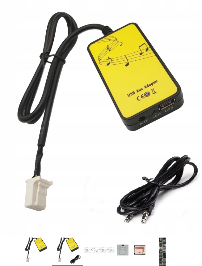

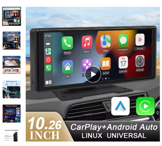

Posiadam pewien problem, mianowicie szum/dźwięk niemalże pracy silnika, jego obrotów oraz natężenie podczas dodawania gazu na głośnikach.
Pacjent: Toyota Corolla Verso, radio w58810, element AUX to ZMIENIARKA MODUŁ AUX USB TOYOTA, element służący za radio, nawigację, Carplay, 10,26-calowe lusterko samochodowe, radio multimedialny odtwarzacz wideo, uniwersalny bezprzewodowy ekran Carplay, Android Auto z Bluetooth, AUX, USB.
I tak na oko podłączone jest zgodnie ze sztuką, czyli do oryginalnego radia zamontowane urządzenie robiące za niby zmieniarkę, ale posiadające AUX i przewodem podłączone do urządzenia/nawigacji, skąd słychać owe szumy. Dołożona osobna instalacja do tego urządzenia w postaci od akumulatora, bezpiecznik, przekaźnik w formie plusa, masa też bezpośrednio z akumulatora, a sterowanie przekaźnikiem z gniazda zapalniczki.
Jeżeli podłączę do AUX/zmieniarki bezpośrednio inne urządzenie, nie słychać szumów.
Jeżeli wypnę zmieniarkę i za pomocą transmitera wbudowanego do tego Carplaya będę chciał odtworzyć muzykę, to nie słychać szumów.
Jeżeli podłączę Carplaya do powerbanku, nie słychać szumów.

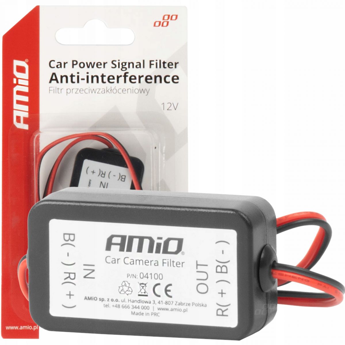

Jeżeli podepnę filtr zasilania (taki jak w linku), słychać szumy.

AI: Czy możesz opisać, jaki dokładnie rodzaj szumu słychać w głośnikach? Czy jest to bardziej statyczny szum, buczenie, czy inny rodzaj dźwięku?
Jest to rodzaj szumu generowanego na kształt pracy silnika, przypominający turbosprężarkę.
AI: Czy możesz podać więcej szczegółów na temat uziemienia i okablowania w Twojej instalacji? Jak dokładnie jest podłączone urządzenie do masy i zasilania?
Urządzenie jest podpięte bezpośrednio do akumulatora, reszta fabrycznie.
