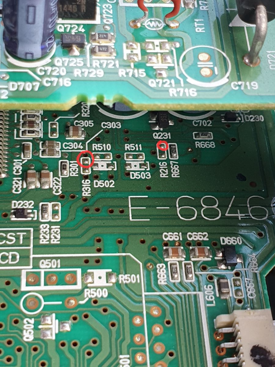

    Aux w oryginalnym radiu CD Toyota Corolla Verso e13.
    86120-13060-B0
    5880

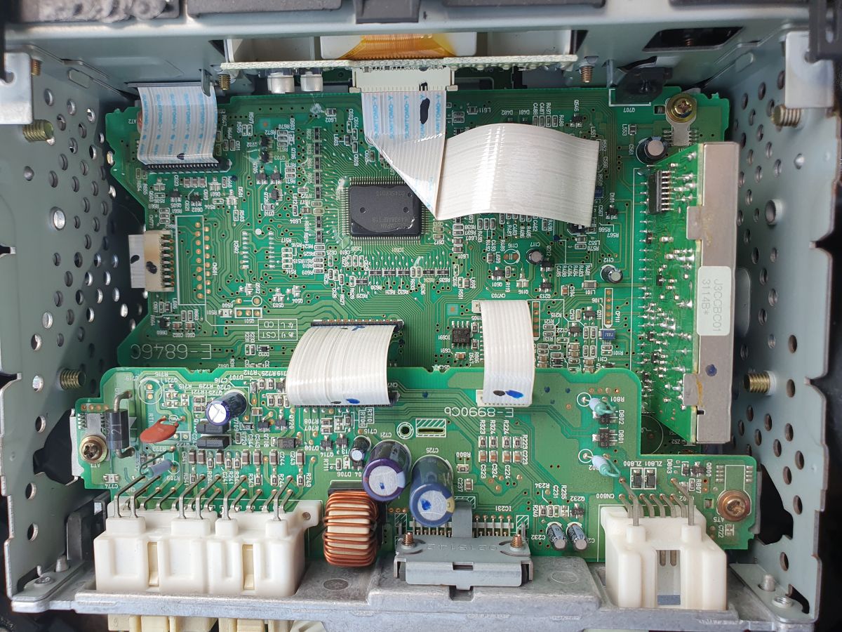

    Stojąc na parkingu pod sklepem elektronicznym, dodałem aux do radia :) Skrócony przepis na owy sukces.
    Otwieramy radio, odnajdujemy miejsca na rezystory o numerze
    R316 lewy kanał
    R216 prawy kanał
    (u mnie nie było tych rezystorów) lutujemy do pinów po przeciwnej stronie oznaczenia na płycie (patrz zdjęcia), masę do najbliższego punktu GND i to już :)
    Jesteśmy już wpięci stale sygnałem, czy będzie grało radio czy płyta CD, nasz AUX będzie zawsze działał. Teraz trzeba wypalić płytę z ciszą ;) kilku godzinna i wuala. Włączasz płytę CD z ciszą, a przez aux puszczasz muzyczkę :) Podsyłam link do ciszy 1.20 h :)
    https://github.com/anars/blank-audio/blob/92f...014de564/1-hour-and-20-minutes-of-silence.mp3

    Transmitery FM to opcja marnej jakości jak chodzi o dźwięk. Jednak podłączenie się w szyne audio to najlepsza możliwość

    Spróbowałem tego sposobu w mojej Corolli E12, audio działa, natomiast jest znacznie cichsze niż jakiekolwiek inne źródło, z maksymalną głośnością źródła (telefonu) i maksymalną ustawioną w samym radiu jest trochę za cicho, aby móc słuchać w trakcie jazdy.

    jojixxijoj1337 napisał:
    Spróbowałem tego sposobu w mojej corolli E12, audio działa, natomiast jest znacznie cichsze niż jakiekolwiek inne źródło, z maksymalną głośnością źródła (telefon) i maksymalną ustawioną w samym radiu jest trochę za cicho aby móc słuchać w trakcie jazdy.
    Ja zalecam użyć metody CD-CHANGER, wtedy nie tracisz funkcjonalności oryginalnego radia i masz czysty dźwięk z wejścia liniowego. Jest z tym trochę zabawy, ale ja mogę pomóc ze zmontowaniem takiego emulatora na Arduino Nano. Powinien zadziałać w Corolli E12
