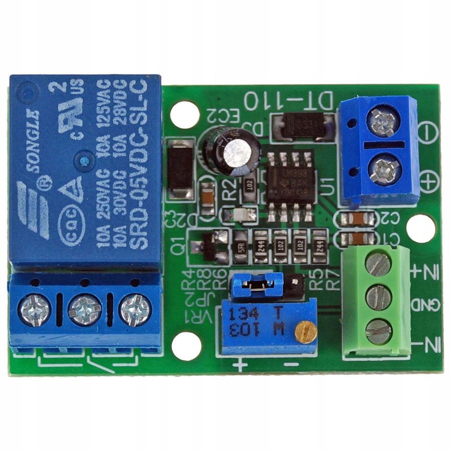

    Automatyczny przełącznik zasilania z rozładowanej baterii 12 V, na pełną 12 V.
    AI: Do jakiego zastosowania potrzebujesz tego automatycznego przełącznika?
    Potrzebuję prostego urządzenia do przełączenia zasilania z rozładowanego akumulatora na w pełni naładowany
    AI: Jakie są specyfikacje techniczne, takie jak obciążenie prądowe lub warunki środowiskowe, które muszą być uwzględnione?
    Jest to potrzebne do zasilenia urządzenia zasilanego 12 V i około 15 A.

    Normalny przekaźnik 12 V, 30 A, ostatnio czegoś takiego szukałem na AliE - nie ma problemów.

    Tak samodzielnie to komparator sprawdzający stan naładowania, czyli napięcie. Do komparatora przekaźnik, albo tranzystory przełączające baterie. W tym rozwiązaniu jedna bateria jest obciążana jako pierwsza, później obciążana jest druga. Na pierwszą przełączy się po jej lekkim naładowaniu, albo przy większej histerezie przy pełnym naładowaniu. Początkujący nie obliczy i nie dobierze oporników do histerezy. Można użyć dwa komparatory i bramkę logiczną, ale to zbędna komplikacja, skoro Chińczyk sprzedaje gotowe.

    Witam, właśnie czegoś takiego szukam, ale jest wiele chińskich, które raczej zmieniają źródło po zaniku napięcia z sieci, proszę o jakiegoś gotowca lub schemat do własnoręcznego montażu, za wszelką pomoc bardzo dziękuję. Znalazłem jeszcze coś takiego i chyba to mi wystarczy.
    Przekaźnik na płytce drukowanej z elementami elektronicznymi.
    Proszę tylko o podpowiedź, czy dobrze rozumiem, po ustawieniu zadanego np., spadku napięcia na akumulatorze to urządzenie przełączy styki na przekaźniku, a gdy napięcie powróci, lub akumulator zacznie być ładowany powróci do poprzedniego ustawienia?

    Te przełączające przy zaniku nap. sieciowego też można adaptować. Tyle, że nie będzie to pięknie wyglądać.

    Dziękuję bardzo za wszystkie podpowiedzi, myślę, że temat mogę zamknąć. Znalazłem coś odpowiedniego na Amazon. Jeśli otrzymam przesyłkę, to będę testował.

    Dzięki podpowiedziom kolegi LEDówki udało mi się odnaleźć odpowiedni układ, który wydaje mi się spełni moje oczekiwania. Bardzo dziękuję za pomoc.
