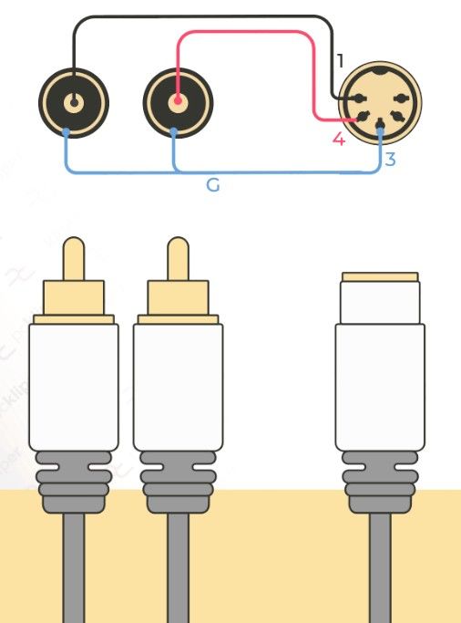

    Potrzebuję zrobić przewód DIN 5 z chinchą, ale nie wiem, jak podłączyć przewody chinchy do DIN 5. Prosiłbym o jakieś objaśnienie, jak to wykonać.

    Pytanie jest nierozstrzygalne dopóki nie określisz roli (wejścia nagrywania w magnetofonie / wyjścia)

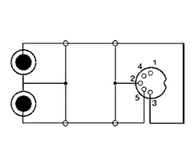

    Nie wyjaśniłeś do czego ma służyć ten przewód-przejściówka? Jeśli potrzebujesz przewód wyłącznie do odtwarzania, to najlepiej skorzystaj z jednego z łatwo dostępnych w sieci schematów. Oczywiście połączenia wymagają lutowania. Poniżej dwie przykładowe ryciny ze schematem połączeń.
    Schemat połączeń przewodu-przejściówki z wtykami DIN.
    Schemat połączeń przewodu-przejściówki z wtykami RCA i DIN.

    >>21499864 Mam gramofon z gniazdami chinch (ktoś go zmodyfikował) i potrzebuję go podłączyć do wzmacniacza, gdzie jest gniazdo na DIN 5.

    Możesz sprawdzić, które piny gniazda DIN są wykorzystane we wzmacniaczu za pomocą zwykłej igły. Będziesz słyszał przydźwięk sieci lewego i prawego kanału. Tylko zrób ten test przy małym wzmocnieniu wzmacniacza.

    Kolega @Mobali pokazał Ci warianty.

    Trzeba było od razu zacząć od dokładnego opisania problemu. A w tym wypadku masz do wyboru dwa rozwiązania:
    - kupić gotową przejściówkę/przewód RCA>DIN5
    - zdemontować (obciąć) wtyki RCA (CINCH) i w ich miejsce przylutować wtyk DIN5 według rysunków powyżej.

    Użyłem schematu, który został mi podesłany, i podłączyłem przewody zgodnie z nim.
