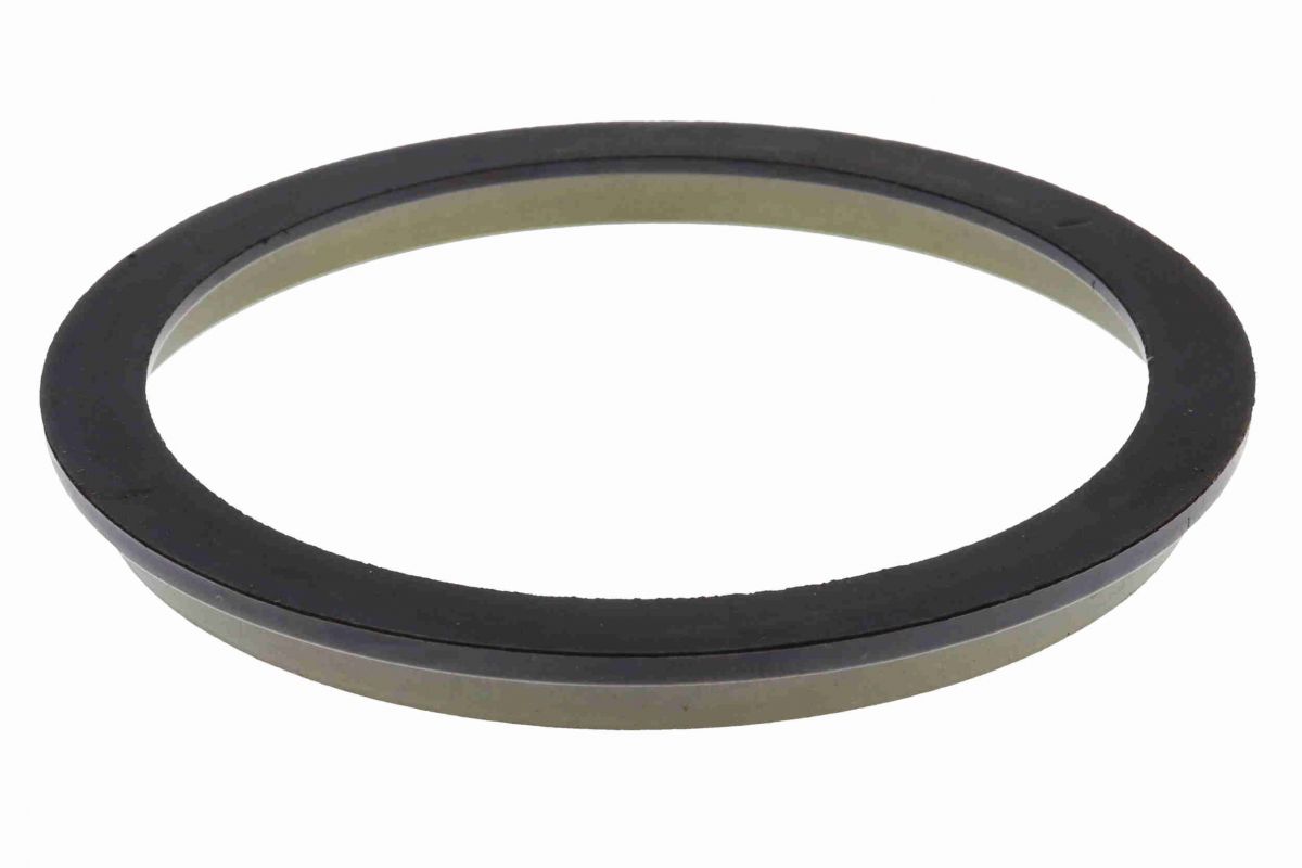

    Jak zamontowany jest pierścień magnetyczny ABS do piasty tylnego koła w Polo 9N? Czy da się go usunąć, chociażby mechanicznie?
  • #2 21503309
    andrzej20001
    Posty: 17824
    Pomógł: 1578
    Ocena: 6668
    Czarny, płaski pierścień uszczelniający na białym tle
    pierścień jest na wcisk
