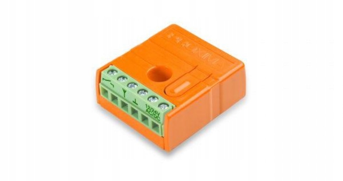

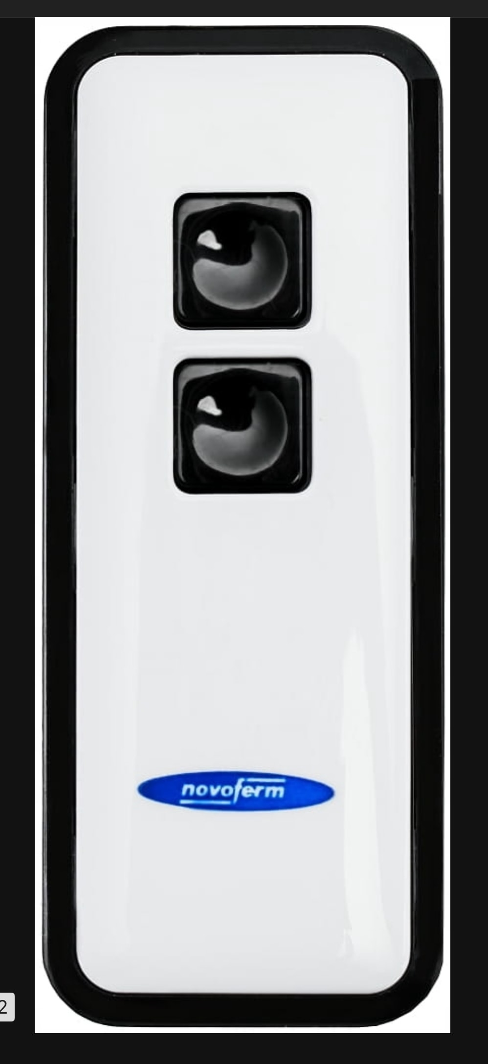

    Mam radioodbiornik uniwersalny 433 w bramie Nice - taka zwykła chińszczyzna za 50 zł. Do niego są sparowane 2 piloty Novoteon 522. To piloty 2-kanałowe, na jednym kanale brama wjazdowa, na drugim garażowa. Dokupiłem 3. taki sam pilot i za nic radioodbiornik uniwersalny nie chce się z nim sparować. Pilot działa, bo brama garażowa działa z nim bez problemu - ten sam producent Nowoferm. Nawet wykasowałem pamięć tego radioodbiornika i dwa stare piloty sparowały się od razu, ten nowy za cholera nie da rady. Doradźcie, co sprawdzić, czemu nie działa.

    Odbiornik to nie china tylko krajowy - firmy Proxima. Albo jest dedykowany specjalnie pod piloty Novoferm, albo faktycznie uniwersalny (z symbolem NMx), pracujący na stałej części kodu zmiennego.
    W obu przypadkach sugeruję skontaktować się z producentem tu na forum np na PW (są obecni np w tym: https://www.elektroda.pl/rtvforum/topic3880872.html#19941547 temacie) lub wygoogluj ich i zadzwoń. Rozkminią indywidualnie twój przypadek.

    Dokładnie, to jest radioodbiornik Proxima.
    Dziękuję, zapytam bezpośrednio.
