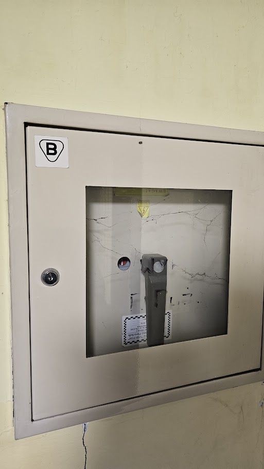

    w budynku wielorodzinnym jako firma mamy planowe prace, które wymagają wyłączenia prądu głównym wyłącznikiem (wyłącznikiem ppoż).
    Zdjęcie niżej.

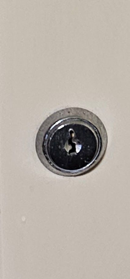

    Niestety nasze klucze typu: 880, 827, 9081, 9082, 1333 nie pasują, wydaje się, że to jakiś nietypowy klucz.
    Czy ktoś z Was ma może wiedzę na ten temat, jakie klucze mogą być do takich wyłączników? Czy pozostaje rozwiercenie zamka? Administracja twierdzi, że nie ma żadnego klucza i że elektrycy (my) mają. Producent twierdzi, że to klucz 9081 i że on nie wypuszczał innych wersji...
    Metalowa szafka z wyłącznikiem ppoż z zamkiem, naklejka z literą B
    Zbliżenie na zamek w panelu wyłącznika prądu.

    Czyli chyba pozostaje wymiana. Gdzie najlepiej wiercić w takim zamku? W środek?

    W ostateczności wybijasz szybkę, odkręcasz zamek i wymieniasz szybkę na nową a później montujesz nowy zamek z nr które wymieniłeś wyżej (w zależności jaki nr używa się na co dzień i pasujący do średnicy otworu.).
    Taki zamek, to otwiera się dłuższym paznokciem.
    Weź drucik od spinacza, mały płaski śrubokręt i go otwórz.
