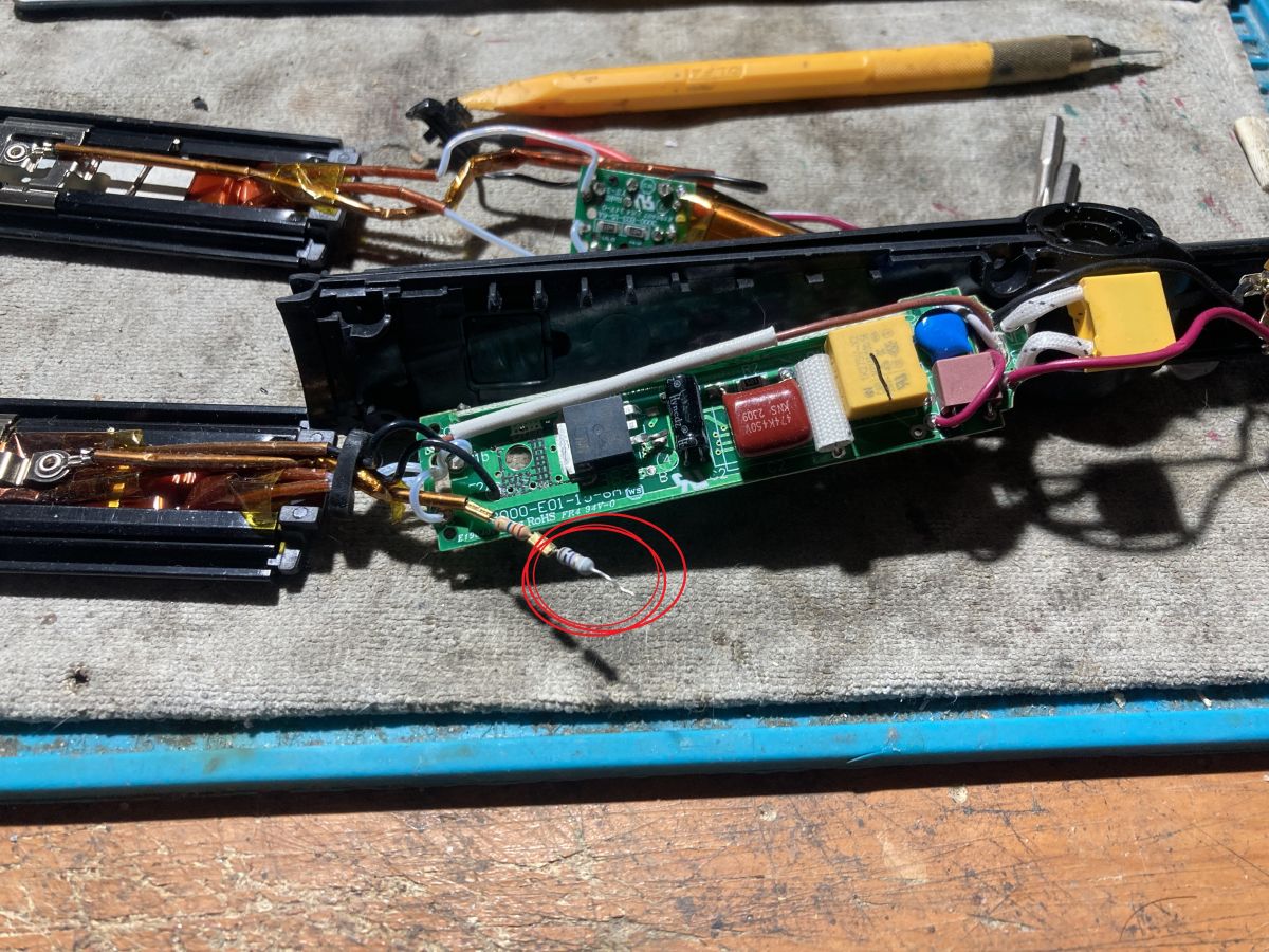

Mam prostownicę Babyliss Pro Elipsis 3000. Podobno przestała działać po upadku na podłogę. Prostownica uruchamia się i świecą kontrolki, ale nie grzeje. Skoro kontrolki działają, to wnioskuję, że najczęstsza usterka, czyli kabel, jest ok. Sprawdzałem triaka i nie ma nigdzie zwarć, są oporności.
Sprawdziłem ten duży rezystor w osłonce i jest tam oporność. Grzałki też pokazują oporność, więc wydaje mi się, że są sprawne. Zastanawia mnie element zaznaczony na zdjęciu. Wygląda jak rezystor, ale grzebiąc w necie, doszedłem, że może to być rezystor termiczny. Miernik nic nie pokazuje, tak jakby nie było na nim żadnej oporności. Próbowałem szukać takiego elementu na podmiankę, ale nie wiem, czy w ogóle może on mieć wpływ. Po paskach wychodzi, jakby miał 100 MΩ.
Jestem bardziej wymieniaczem niż elektronikiem i ponieważ nie widzę żadnych oczywistych uszkodzeń, to doszedłem do ściany. Będę bardzo wdzięczny za jakieś podpowiedzi.
