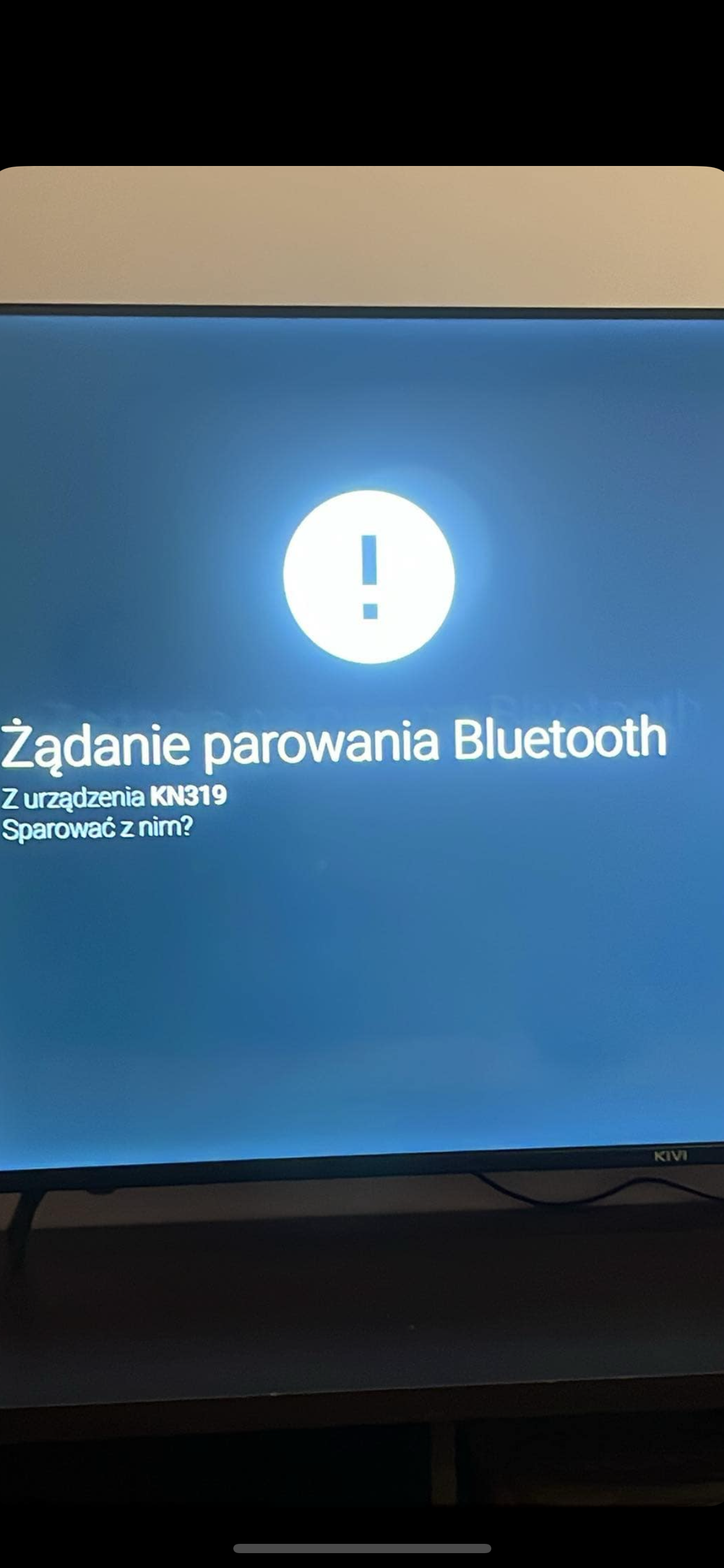

    Cześć, kupiłem telewizor
    Ekran telewizora z prośbą o parowanie Bluetooth z urządzeniem KN319.
    KIVI 55U760QB 55" LED 4K Android TV i wszystko fajnie, ALE… pilot jest na Bluetooth, co można się domyślić - telewizor ma cały czas go włączonego, aby ten pilot mógł działać. No i ostatnio ktoś wyłapał to i trolluje mnie, podłączając się cały czas do mojego telewizora. Próbowałem wyłączyć Bluetooth, ale nie da się, dosłownie się nie da, albo ja nie potrafię... chociaż z drugiej strony, jak go wyłączę, to pilot nie będzie działał. Ktoś wie, jak ten problem rozwiązać?
    Dodam tylko, że urządzenie, które chce się podłączyć, to KN319.
    Z góry dziękuję za pomoc.

    Może ktoś nie wie, że próbuje się sparować nie ze swoim urządzeniem.
    A po drugie, to wygląda jakbyś miał włączoną funkcję nonstop dodawania urządzenia lub parowania, lub funkcję widoczność Bluetooth?
    Nie wiem, co ma ten Kivi.
    Włącz funkcję programisty, może tam jest

    Ktoś specjalnie to robi, raz trwało to godzinę, sparowałem parę razy, potem odłączyłem urządzenie i dalej parowało. Nie da się wyłączyć funkcji Bluetooth, albo nie potrafię właśnie. Tylko jak wyłączę, to jak pilot ma działać?

    Bluetooth przy pilocie bardziej służy do używania funkcji głosowych oraz innych specjalnych funkcji takich jak np w lg używanie myszki niż do sterowania telewizorem

    Ja wybrnąłem z takiej sytuacji ( parowanie słuchawek Bluetooth) podłączając do TV klawiaturę USB (obsługa menu) i wyłączając BLUETOOTH pilota (wyjąć baterie). Można też popróbować z myszą USB. Niestety, nie we wszystkich modelach to działa bo niektóre parowanie pilot - TV, jest jak jako, na twardo. A w niektórych pilot ciężko się potem paruje (trzeba wyłączyć wszystkie bluetooth w promieniu 10-20m....)
