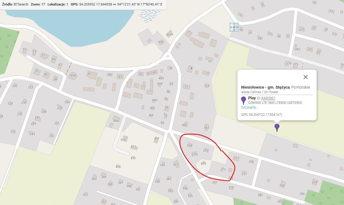

    Potrzebuję pomocy w doborze routera LTE.
    Router potrzebny tylko do pracy biurowej (jakieś spotkania na Teamsach, połączenie przez Citrix do platform dla planerów, a więc w miarę stabilne połączenie jest potrzebne, aby nie wyrzucało z działającej sesji) oraz ewentualnie oglądanie YouTube, Netflix.
    Ma to być tylko rozwiązanie tymczasowe na najbliższy "sezon", bez potrzeby montowania anten zewnętrznych. Zdaję sobie sprawę, że to może dość znacznie ograniczać możliwości wykorzystania sygnału, ale budynek nie należy do mnie i nie chcę ingerować w jego "strukturę". A więc poszukuję jakiegoś rozwiązania, które może nie będzie najlepsze, ale będzie wystarczające. Budżet, jaki bym chciał przeznaczyć, to max 400 PLN.
    Lokalizacja to Niesiołowice na Kaszubach.
    Mapa z zaznaczonymi lokalizacjami przekaźników LTE i oznaczeniem adresu w Niesiołowicach.

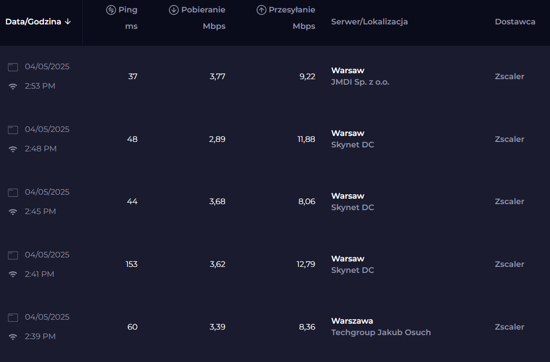

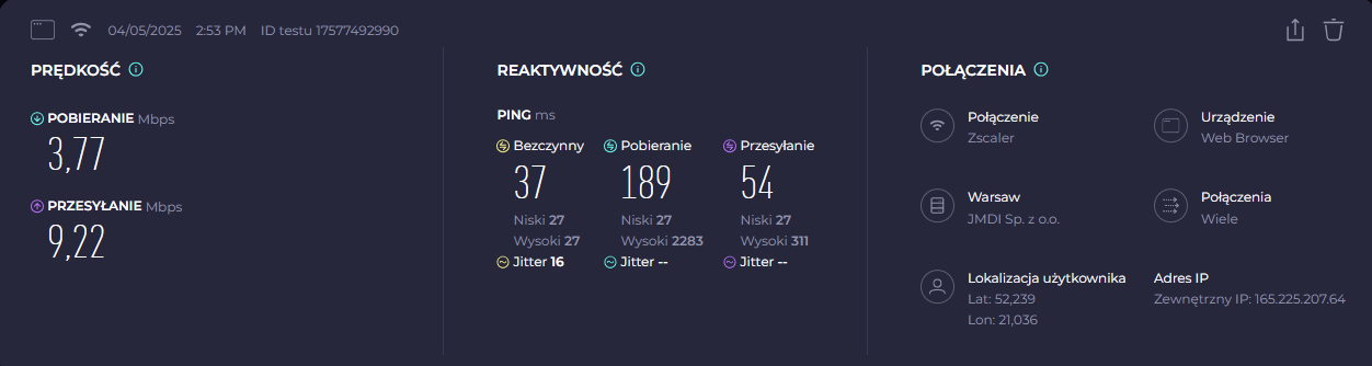

    Poniżej kilka zrzutów z speedtestu na CUDY LT-500.
    Zrzut ekranu wyników testu prędkości internetu na stronie Speedtest.
    Zrzut ekranu wyników testu prędkości internetu z różnymi wartościami pingu, pobierania i przesyłania.
    Jak widać, te wartości to jakieś nieporozumienie. Niestety przez najbliższe 4 tygodnie nie będę w stanie zrobić żadnych pomiarów, czy to dostępności sieci, czy prędkości.

    A na jakim pasmie LTE ten test Play na tym śmieciowym Cudy? W Play z tego BTS-a w Niesiołowicach liczy się tylko LTE1800, jest też LTE800 ale ono ma szerokość tylko 5MHz czyli ma pojemność 4 razy niższą niż LTE1800.

    Jeśli to LTE800 to nie licz na wiele, po prostu jest zapchane. Sektor 3 na tym BTS-ie na azymut 240 czyli na ciebie, objawem przeciązenia sektora i pasma jest DL<<UL tak jak u ciebie. Do tej lokalizacji wystarczy router z agregacja 2 pasm LTE w QAM256, albo zew. CPE LTE+ router wewnętrzny. Zasilanie zew. CPE przez injector POE kablem Ethernet , a od injectora kabel Ethernet do routera wewnętrznego. W tej lokalizacji PLAY ma BTS najblizej, Orange/T-mobile BTS w Węsiorach z LTE1800+800/900 a Plus ma LTE1800+900 w Gostomiu.

    Jeśli chciałbyś taki sprzet ale zew. CPE LTE+ router wew. to np. https://allegro.pl/oferta/nokia-4g05-b-router...antena-zewnetrzna-agregacja-300mb-13830823421 od tego samego sprzedawcy, ma w ODU antenę kierunkową wiec jak ustawisz np. na parapecie od strony Delowa to są szanse na skorzystanie z tego BTS-a w agregacji LTE2600+2100+1800 bo Play ma tam te pasma i 3 sektor na azymut 285 czyli na Niesiołowice.
