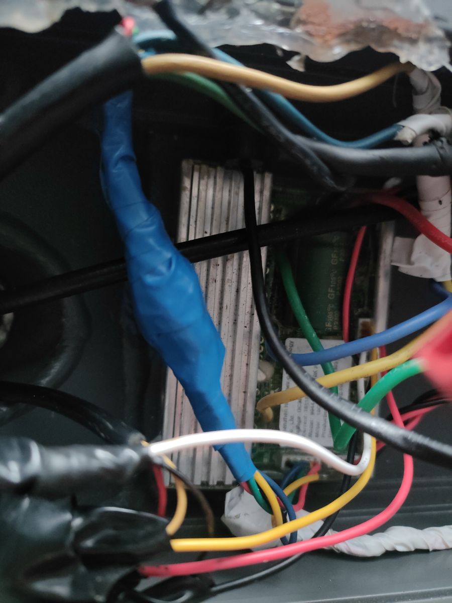

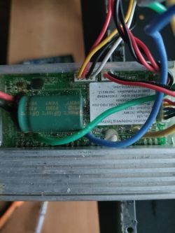

    >>21519972 Mogę dodać, że koło nie jest zablokowane, zdjęcia podeślę po 17.
    >>21519972
    Zbliżenie na wnętrze obudowy z przewodami, złączami i sterownikiem elektrycznym owiniętym niebieską taśmą izolacyjną.
    Zbliżenie na sterownik elektryczny z widocznymi kolorowymi przewodami i etykietą producenta.
    >>21519972 a i mogę dodać że jak odłączyłem baterię to ja przewodach od sterownika do baterii jest cały czas napięcie około 41,5 V

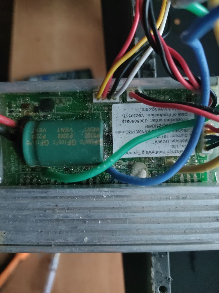

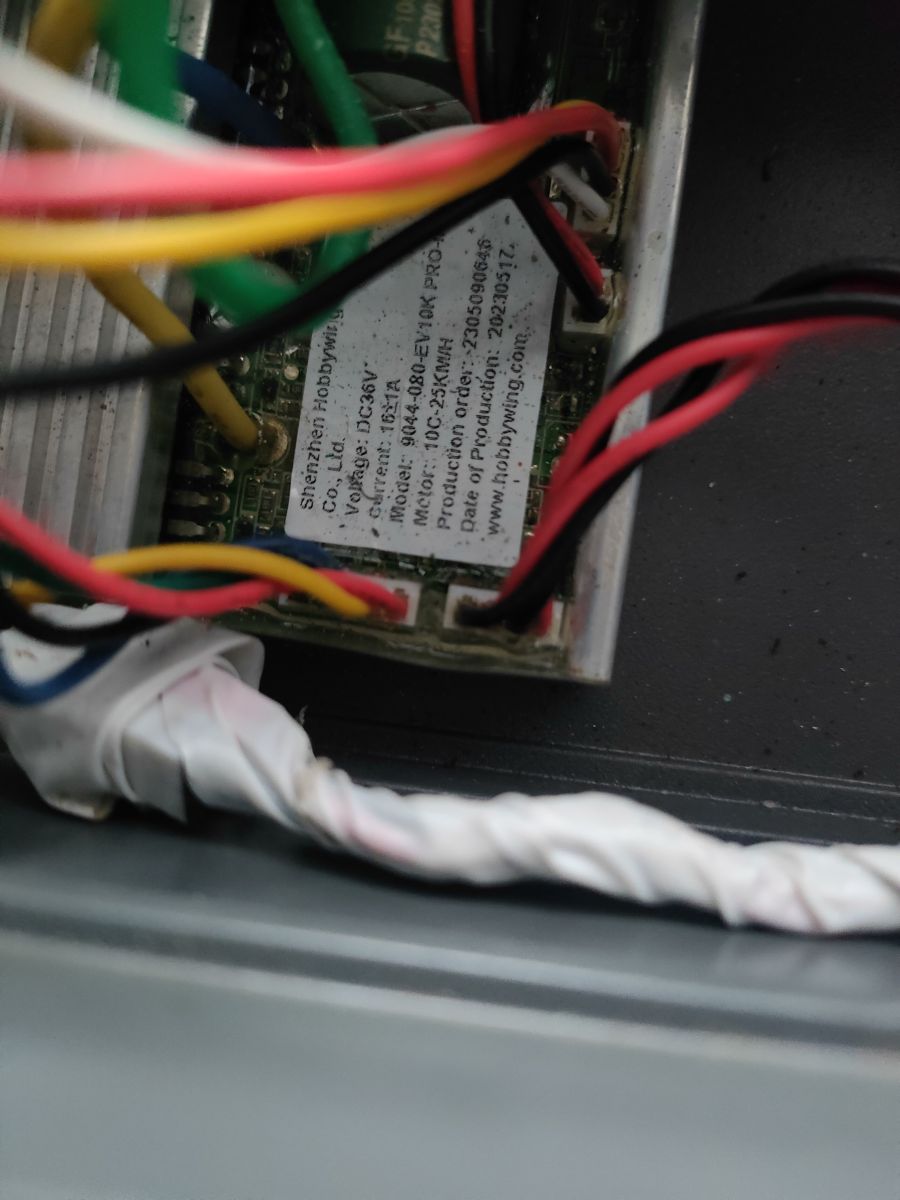

    >>21519972
    Zbliżenie na płytkę drukowaną sterownika z widocznymi przewodami i komponentami elektronicznymi.
    Tak będzie, masz naładowany duży elektrolit.
    Zalewa sterownika twarda ( żywica ) czy miękka ( silikon )?
