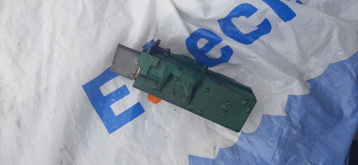

    Witam posiadam pralkę Amica PCT5512B412, pralka przy wirowaniu najpierw normalnie kręci bębnem jak przy układaniu wsadu, następnie wchodzi na maksymalne obroty niezależnie od ustawionej prędkości szarpie przy tym silnik, w trakcie szarpnięć iskrzy jedna ze szczotek, czesto pokazuje się bląd E22. Sprawdziłem tachoprodniczkę opór cewki wynosi 186 Ohm podczas wirowania napięcie z niej dochodzi do 14 V AC. Sprawdziłem szczotki nie są zawieszone są dużo zużyte ale jeszcze dociskają na komutatorze jedna z blaszek jest dużo ciemniejsza, co może być przyczyną awarii ?

    Ale to zależnie od modelu pralki, jest też to bląd silnika, na wirowaniu 100 obr/min działa normalnie przy ustawieniu 400 obr/min silnik szarpie, iskrzy jedna szczotka. Silnik działa tak jakby programator próbował udtawić wybraną prędkość wirowania potem wchodzi na maksymalne obroty, albo wyświetla bląd E22. Ten bląd dotyczy silnika bo przy 100 obr/min nie pojawia się, pojawia się przy wyższych obrotach, kiedy silnik szarpie. To szarpanie zaczęło występować już wcześniej jak pralka zaczynała wirować ale ustepowało po chwili i pralka wirowala normalnie. Te szczotki są dosyć krótkie, sprężynują przy docisku ale skok jest już niewielki, warto wymienić szczotki ?

    Wymień szczotki bo za chwilę zabijesz silnik(o ile już nie jest złomem)albo moduł i dotrzyj komutator po wymianie szczotek. W tych pralkach to błąd silnika: https://www.elektroda.pl/rtvforum/topic737439.html

    Nie przypaliło komutatora na wolnych obrotach silnik działa prawidłowo, miałem wątpliwości czy wymieniać szczotki bo jednak pewien docisk szczotek jest, nie są całkiem zdarte. Sprubuje jutro kupić szczotki i wymienić

    Szczotek jest końcówka i nie zostało już im wiele życia, ale zużyte ekstremalnie nie są. Raczej wysiadł silnik, ale triak fortuny nie kosztuje więc albo wymienić w ciemno albo go wylutować i pomierzyć.

    Ten silnik już na słuch to szrot. Słychać to już od najniższych obrotów gdy tylko rusza. Co najmniej jest uszkodzony komutator i prawdopodobnie występują przez to zaniki zasilania części uzwojenia, albo i zwarcia między nimi. Autor sam pisał, że jedna blaszka na komutatorze ma inny kolor niż reszta. Ja w takiej sytuacji kupiłem używany silnik za chyba 40 zł na portalu sprzedażowym. Wolałem reanimować pełnoletnią pralkę Amica PB niż kupować ten nowy szrot, który pochodzi może 2-3 lata i trzeba będzie kupić nowy.
