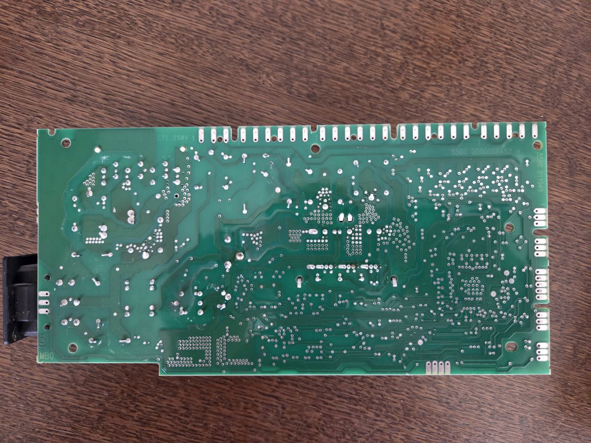

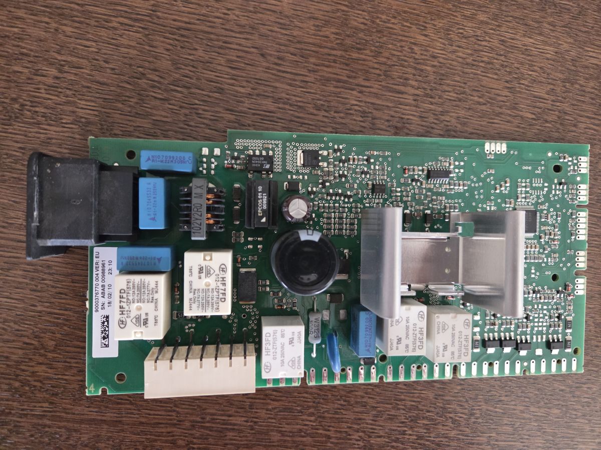

    Witam szanownych forumowiczów,
    Zwracam się z prośbą o pomoc w diagnozie problemu z moją zmywarką Bosch SMV50E30EU/17. W urządzeniu doszło do awarii grzałki w pompie myjącej, co skłoniło mnie do jej wymiany.
    Przeprowadziłem następujące czynności:
    * Rozmontowałem zmywarkę, wyczyściłem jej elementy wewnętrzne i ponownie złożyłem.
    * Zamontowałem używaną pompę myjącą, zakupioną na Allegro.
    Niestety, po ponownym uruchomieniu zmywarki występuje następujący problem:
    * Zmywarka uruchamia pompę odpływową.
    * Następnie włącza się pompa myjąca.
    * Po około 30 sekundach czekania, zamiast rozpocząć napuszczanie wody, zmywarka sygnalizuje błąd poprzez świecącą się kontrolkę kranika i uruchamia pompę do wypompowywania. Mój model nie posiada wyświetlacza, uniemożliwiając odczytanie konkretnego kodu błędu.
    * Zawór doprowadzający wodę jest na pewno otwarty.
    Przed wymianą pompy myjącej zmywarka pracowała poprawnie, z wyjątkiem braku podgrzewania wody. Pompę odpływową sprawdziłem – po wlaniu wody do komory, jest ona skutecznie wypompowywana.
    Miałem podejrzenia co do nowo zakupionej pompy myjącej, jednak:
    * Podłączyłem starą pompę myjącą do kabli zmywarki "na sucho" i zmywarka reaguje identycznym błędem (świecąca kontrolka kranika).
    * Starałem się podłączyć wszystkie elementy zgodnie z pierwotnym stanem, jednak nie wykluczam pomyłki.
    Płytka drukowana ze zmywarki Bosch z widocznymi elementami elektronicznymi.
    Biorąc pod uwagę opisane objawy, co może być przyczyną takiego zachowania zmywarki i jakie kroki diagnostyczne powinienem podjąć? Czy możliwe jest, że uszkodziłem jakiś komponent podczas czyszczenia zmywarki? Dodam, że sterownik nie został zalany podczas demontażu.
    Będę wdzięczny za wszelkie sugestie i pomoc w rozwiązaniu tego problemu.
    Pozdrawiam,
    Spód płytki drukowanej ze zmywarki Bosch.

    To może być błąd:
    - E14, Brak impulsów z czujnika przepływu wody, jednakże pompa cyrkulacyjna wykrywa obecność wody
    - E18, Oczekiwanie na dopływ wody, przerwanie programu z wypompowaniem wody; sprawdzić układ pobierania wody
    Jak również E24 lub E25, a tym samym, awaria jednej z pomp - odpływowa, myjąca.

    Zmywarka uruchomiona i działa bez zarzutów. Okazało się, że sterownik uległ uszkodzeniu. Elektrozawór dopuszczania wody nie dostawał sygnału. Więc to był błąd:
    Sterownik zregenerowany - kolega wymienił dwa rezystory i triaka.
    Dziękuję wszystkim za pomoc.
