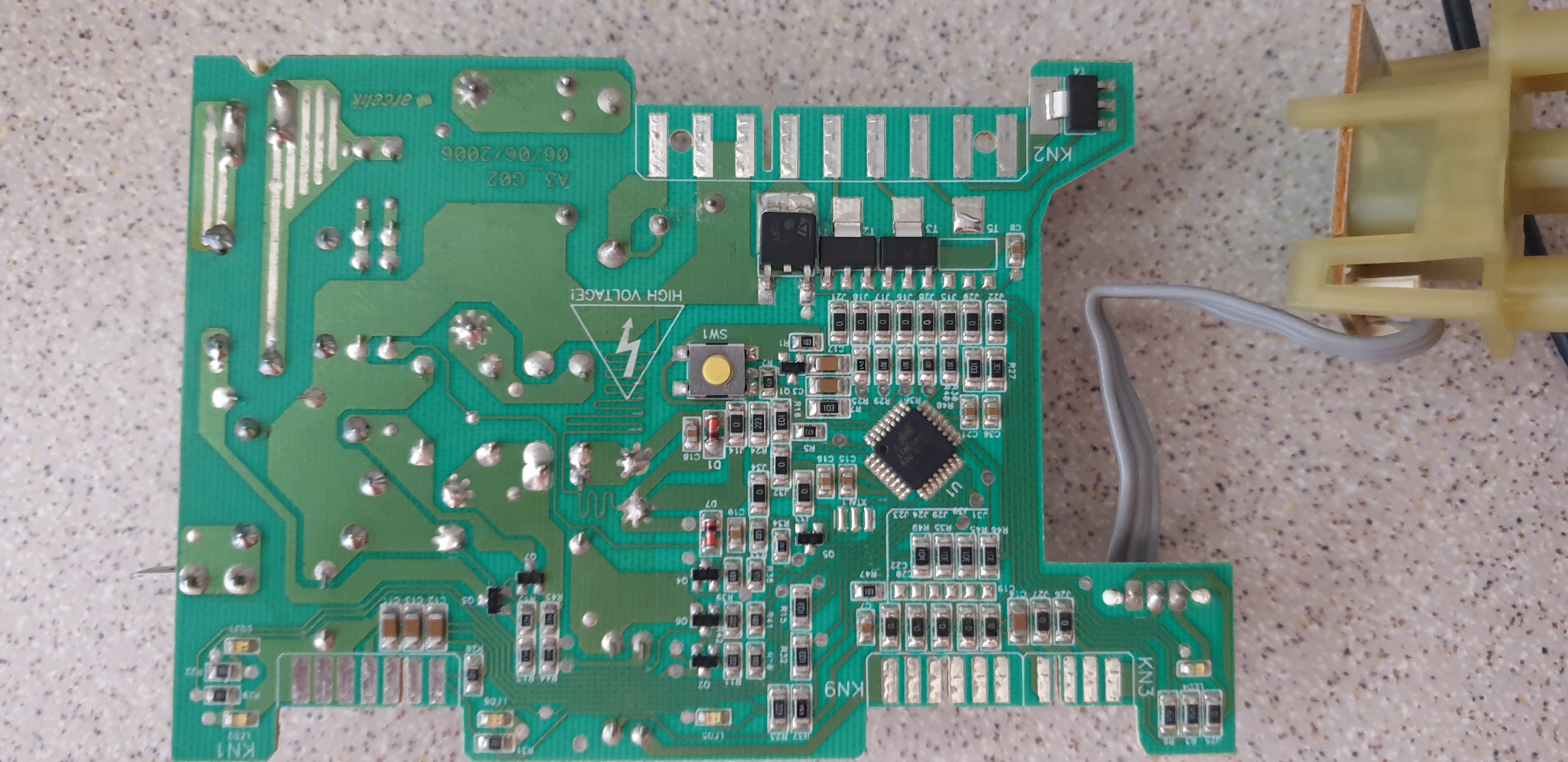

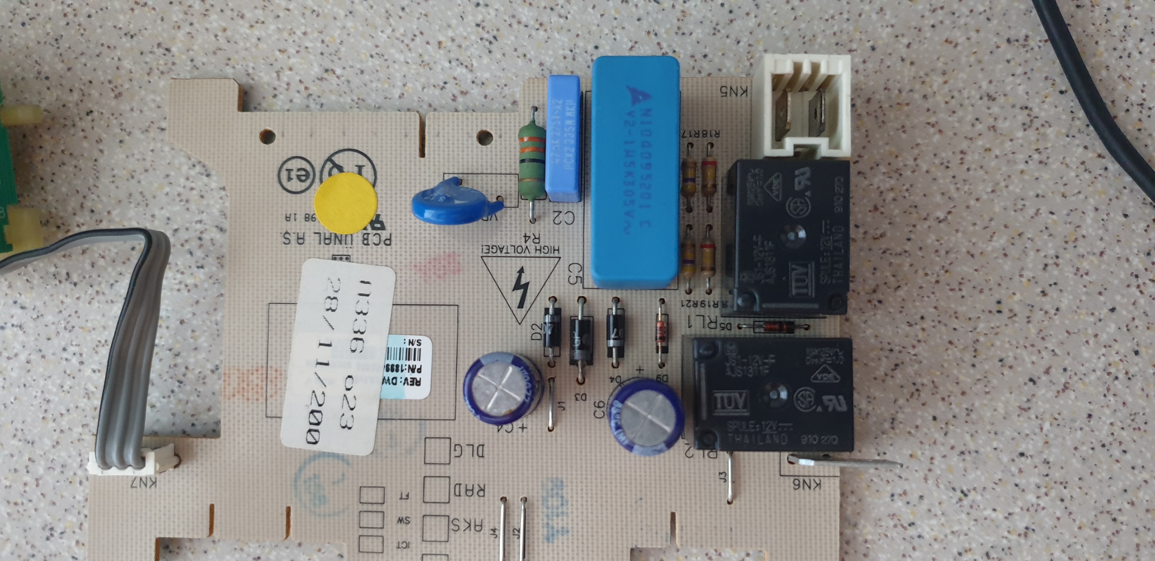

    Od jakiegoś czasu zmywarka Whirlpool ADG500lX nie grzeje wody. Cykl zmywania właściwie odbywa się prawidłowo, lecz już wcześniej były problemy z jego zakończeniem. Tzn. długo po zmywaniu trzeba było czekać, aż zapali się lampka. Skończyło się to, ale teraz po zmywaniu naczynia są mokre i niedomyte, a w trakcie woda jest zupełnie zimna. Sprawdziłem grzałkę – ma ok. 29 Ω.
    Sprawdziłem czujnik temperatury, jego oporność zmienia się wraz ze zmieniającą się temperaturą. Wymieniłem przekaźnik na płycie sterowania, który miał lekkie przytopienie. Bez skutku. Prąd dochodzący do grzałki to ok. 50 V. Pojawia się po włączeniu włącznika głównego sieci i praktycznie się nie zmienia przez cały cykl zmywania. Coś tam się zmieniło w pewnym momencie na multimetrze, ale było to tak szybko, że nie można odczytać wartości.
    Już nie wiem, gdzie dalej szukać. Na płycie nie ma znaków wypalenia, nie zauważyłem zimnych lutów. Może ktoś coś podpowie.

    Ten duży ,niebieski dynks jest "słaby"lub przewody przerwane pod drzwiami bo zmywarka Beko. A w nich to jest norma.

    Wydaje się, że jest uszkodzony. Powinien mieć 1,5 µF. I ten też?

    Ten mały zostaw w spokoju. Ten duży ewidentnie padnięty.

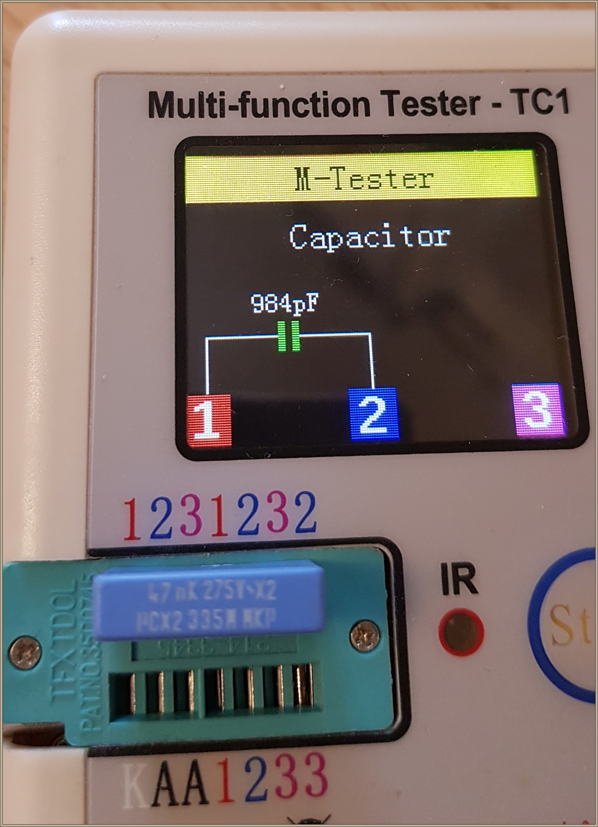

    Nie daje mi spokoju jeszcze ten mały o oznaczeniu 47NK275v. 984 pF to właściwa pojemność?

    Ten mały służy niejako za fitr przeciwzakłóceniowy wpięty równolegle do zasilania z sieci. Nim się nie przejmuj.

    Nie ma on wielkiego znaczenia, ae skoro stracił pojemnosć to odżałuj te 5zł i też go wymień.

    Jeżeli chodzi o tego małego niebieskiego, to jakoś do końca nie mogę pojąć oznaczeń o pojemności, do jego gabarytu i tp co wychodzi na mierniku
