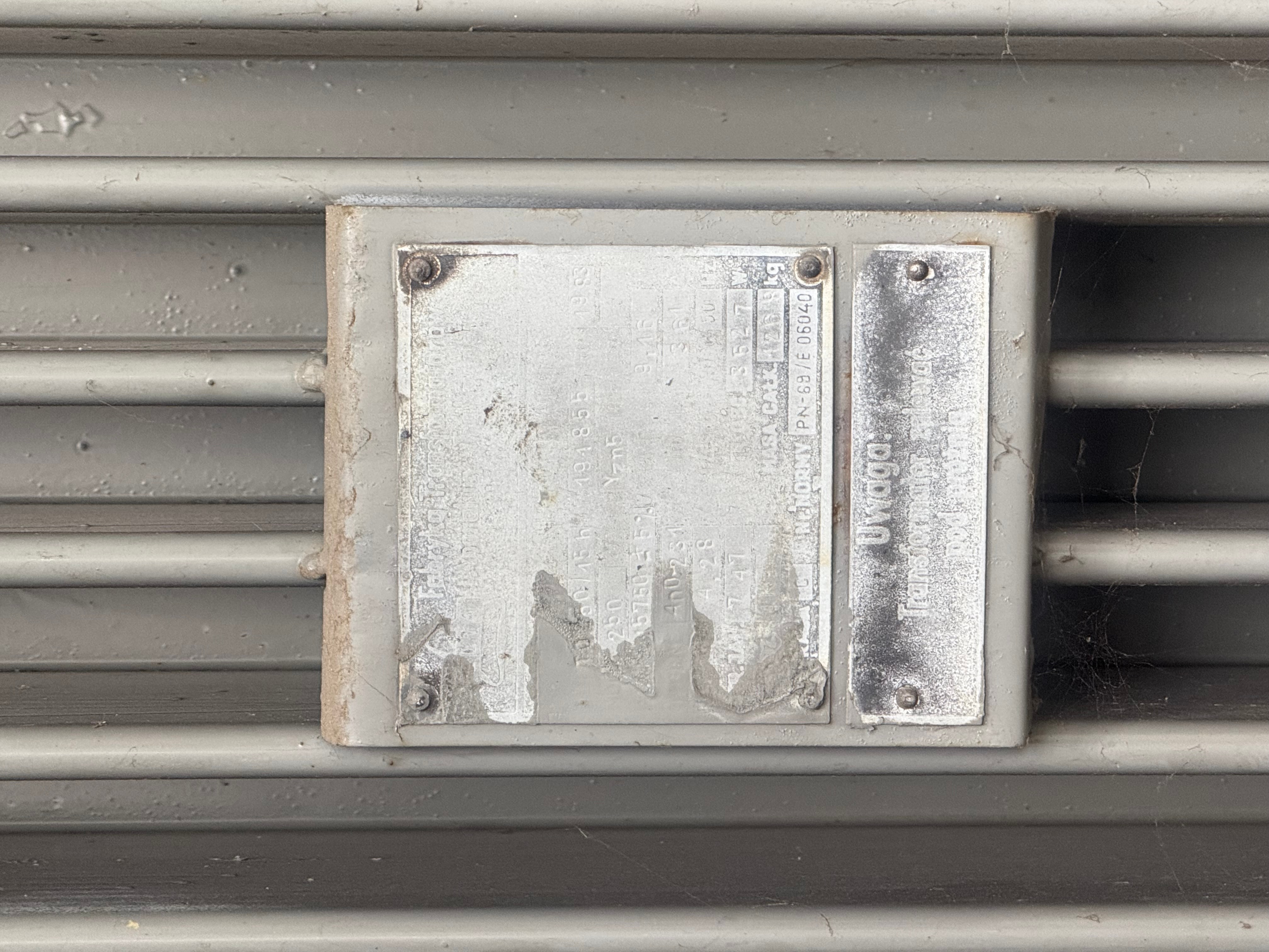

    No i nic nie ma. Są tylko projekty budowy stacji trafo. No i Tauron chce IWR.

    Twój transformator jest chyba z 1983 roku, wręcz pasuje się mu przyjrzeć, żeby niespodzianki nie było. I nie chodzi o wymiecenie pajęczyn :P
