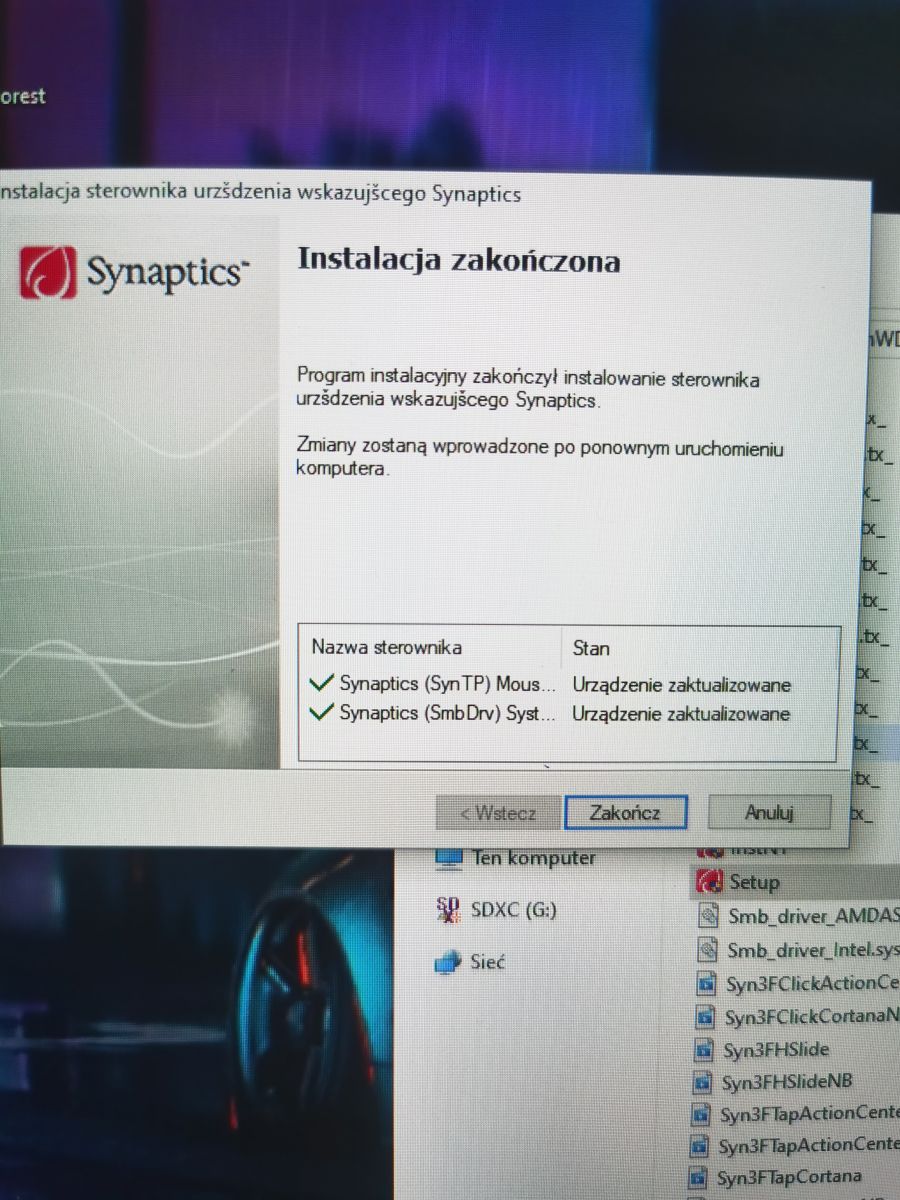

    Okno instalacji sterownika urządzenia wskazującego Synaptics z informacją o błędzie instalacji.
    Brak detekcji w menadżerze urządzeń. Sterownik raz się instaluje, raz wywala błąd bez skutku. Podłączona jest mysz z dodatkowych urządzeń. Sterownik był instalowany od nowa.

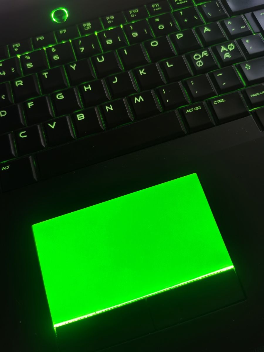

    W ustawieniach włączone zostało podświetlenie touchpada i działa, z poprzednim touchpadem też działało, więc myślę, że to nie jest wina taśmy i sprzętu. Bordzik od włącznika, gdzie łączy się taśma, też został wymieniony na nowy.

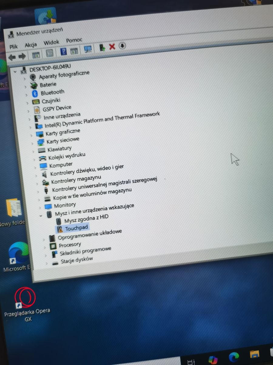

    [img-2]
    Podświetlona klawiatura i touchpad w laptopie z zielonym światłem.
    [img-0]

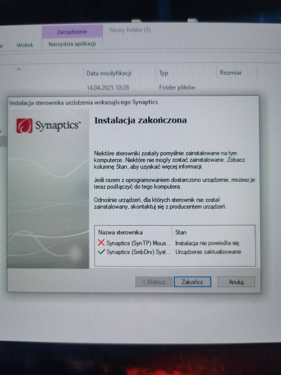

    Po ponownej próbie instalacji sterownika udało się zainstalować. W dalszym ciągu brak reakcji, w menadżerze też pusto. Klawisz fn - T-PAD nie reaguje.
    Command Center zainstalowane.
    Ekran instalacji sterownika Synaptics z informacją o zakończonej instalacji.

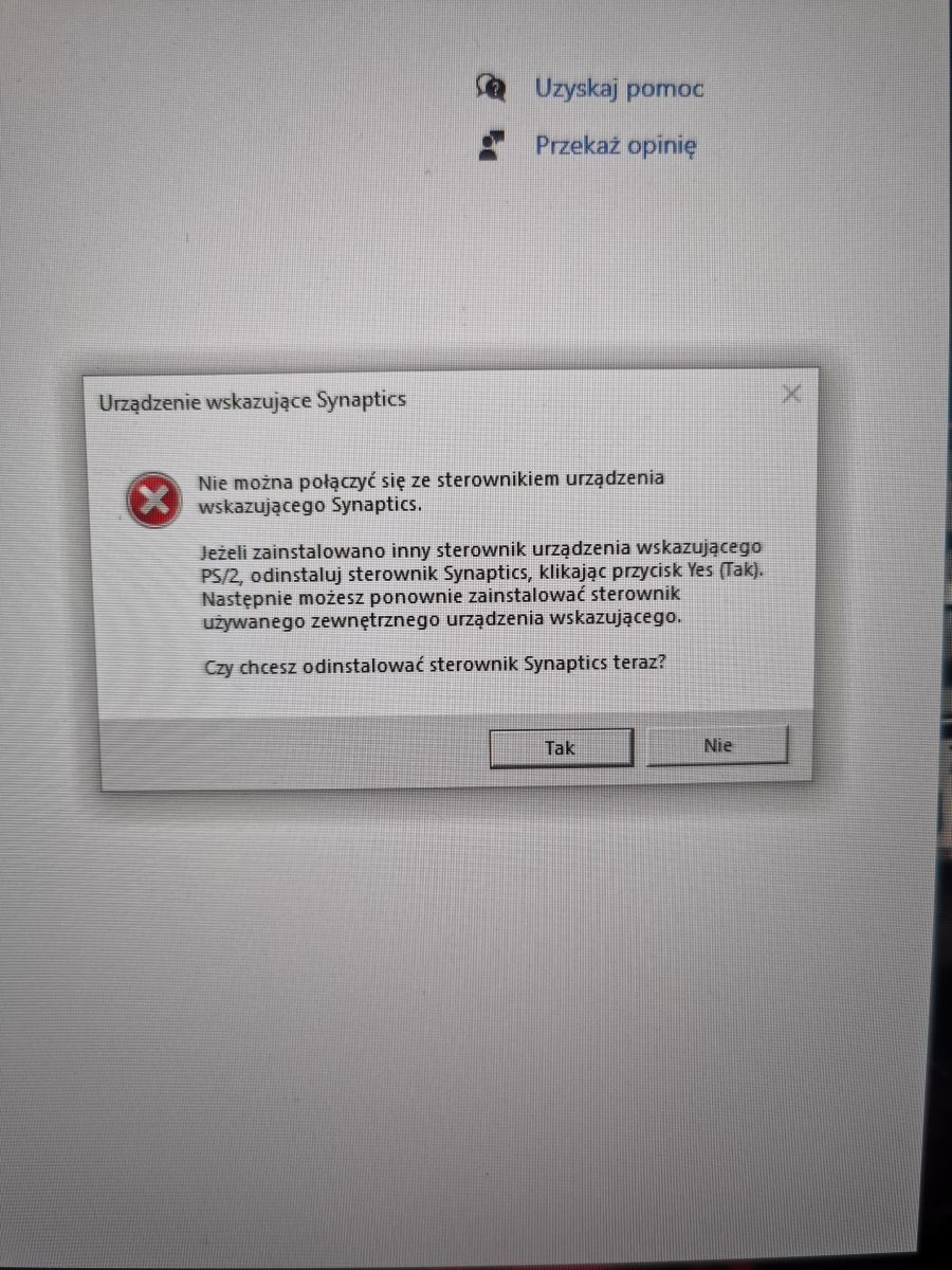

    Po wejściu w ustawienia myszy i naciśnięciu dodatkowe opcje myszy wyskakuje komunikat, dodam zdjęcie.
    Komunikat błędu sterownika Synaptics na ekranie komputera.

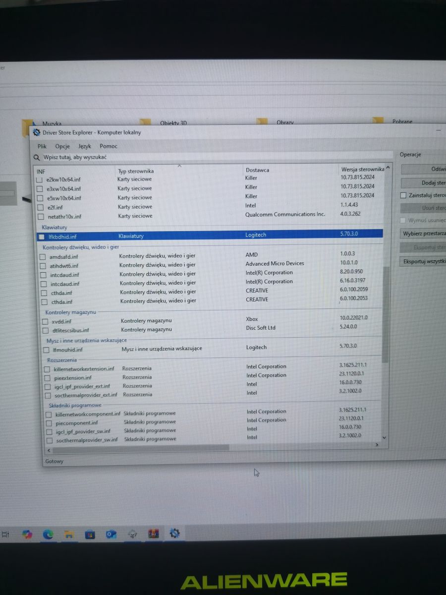

    pidar napisał:
    Jakie sterowniki masz zainstalowane? Patrz w programie DriverStore Explorer.
    • DriverStore Explorer v0.12.88.zip (1006.14 KB) Musisz być zalogowany, aby pobrać ten załącznik.

    Zdjęcie ekranu laptopa z otwartym programem Driver Store Explorer na systemie Windows, pokazującym listę zainstalowanych sterowników.
    Wywaliłem z dysku C sterownik Synaptics

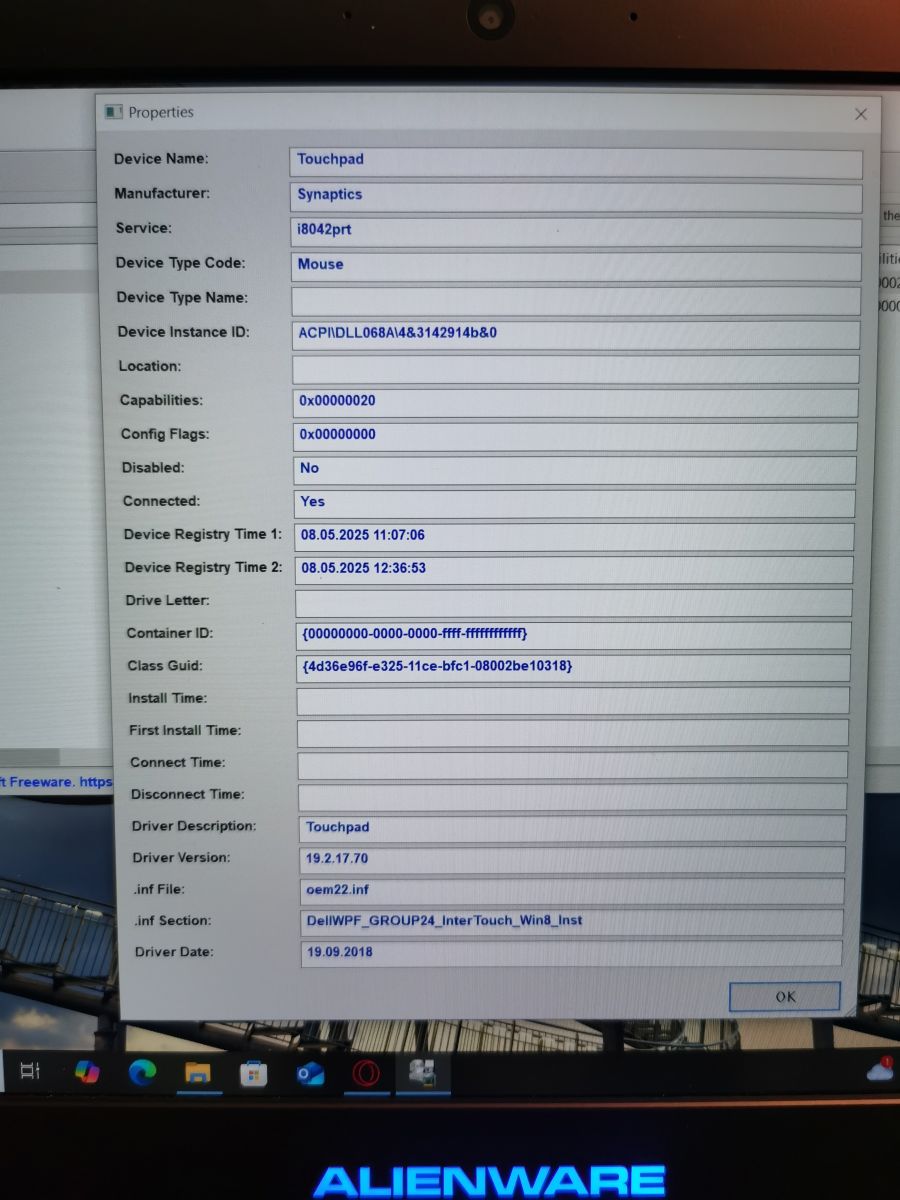

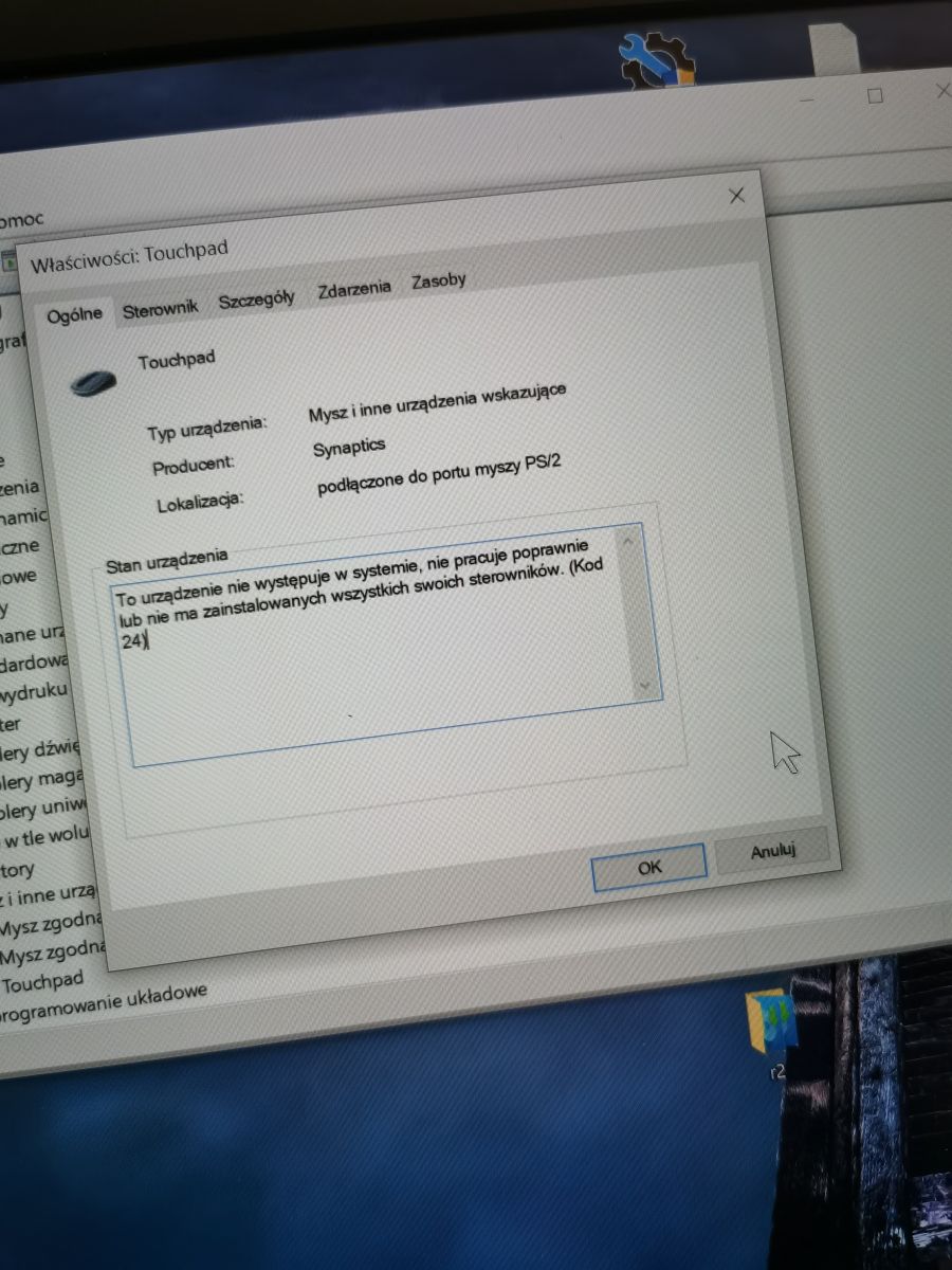

    Zrzut ekranu menedżera urządzeń systemu Windows z zaznaczonym touchpadem jako ukrytym urządzeniem.
    Okno właściwości urządzenia Touchpad firmy Synaptics pokazujące błąd sterownika (Kod 24) w menadżerze urządzeń systemu Windows.
    Touchpad wyświetla się w menadżerze urządzeń poprzez kliknięcie pokaż ukryte urządzenia

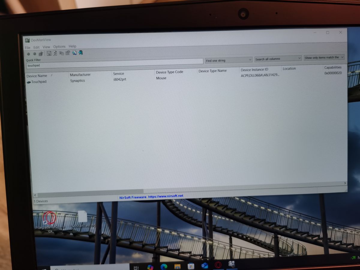

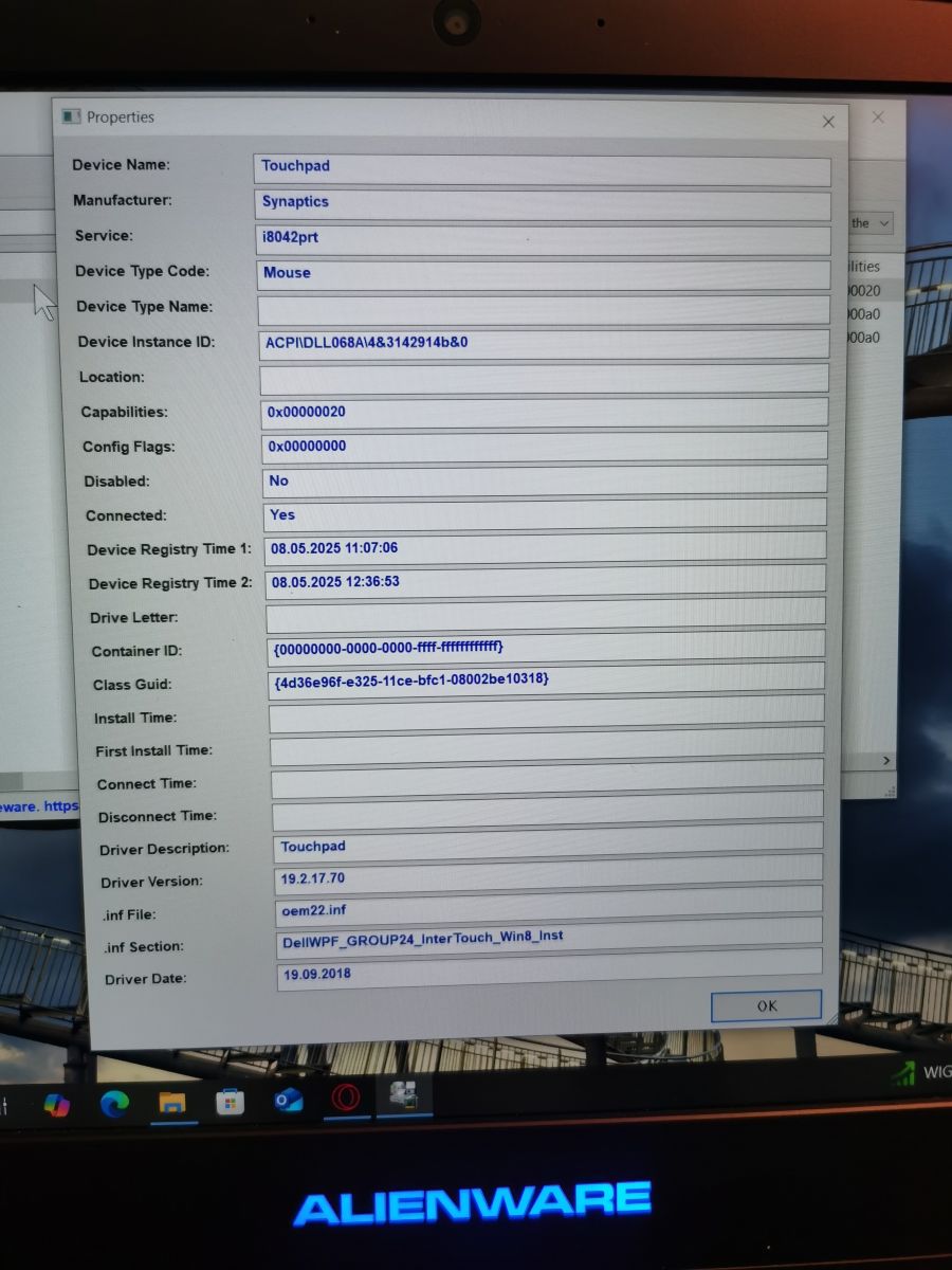

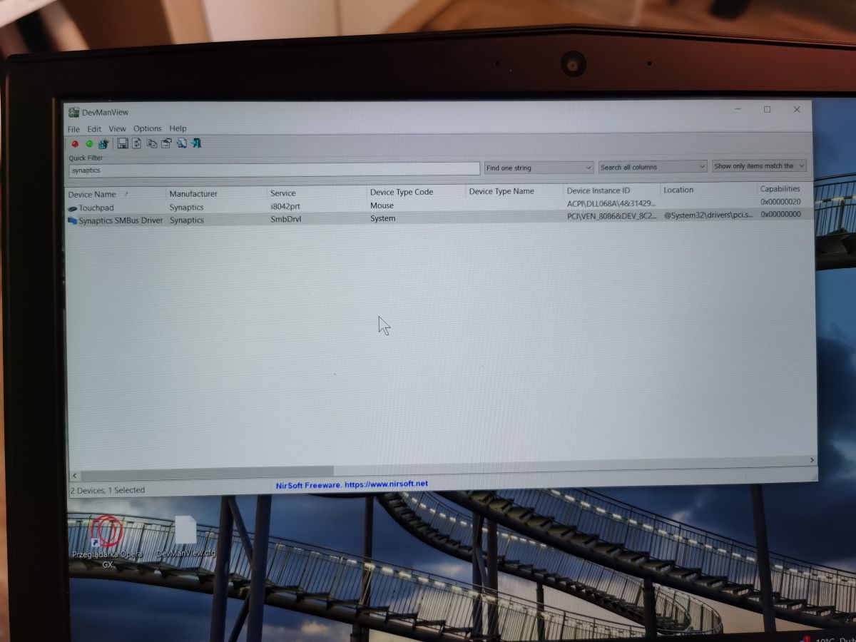

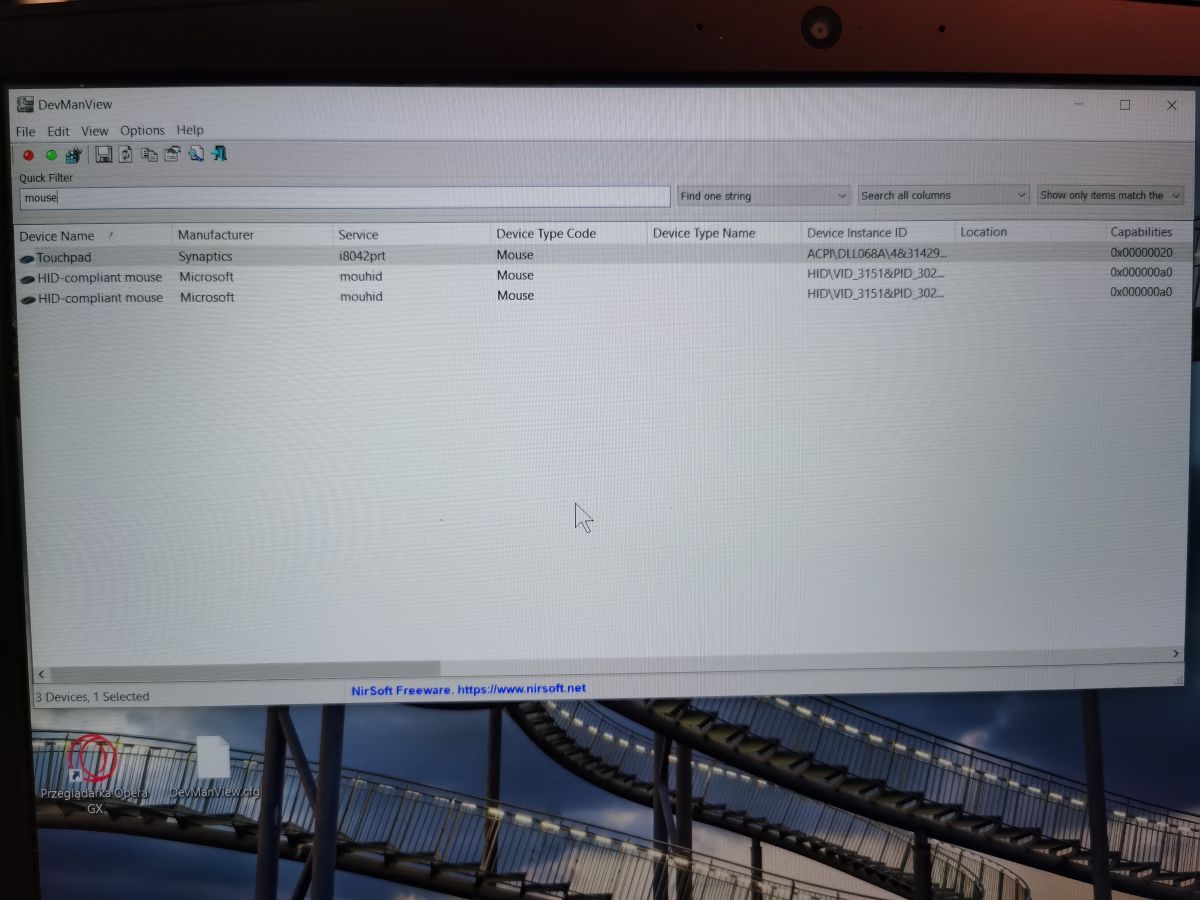

    To teraz -> W programie DevManView wybierz szybkie wyszukiwanie (Ctrl+Q) i wpisz touchpad, mouse, keyboard, synaptics. Pokaż nam do analizy screeny z wynikami wyszukania. :idea:
    https://www.elektroda.pl/rtvforum/topic4042042.html#21011763
    Pousuwaj ("Odinstaluj wybrane urządzenie") to, co znajdzie (poodłączaj dodatkowe myszy, klawiatury). I daj nam wreszcie odpowiedź:

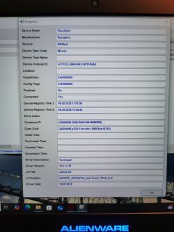

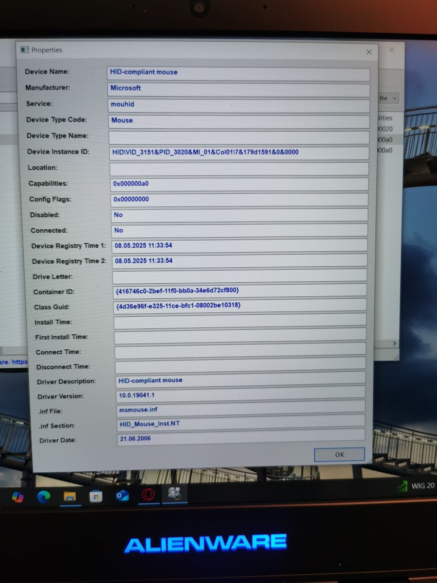

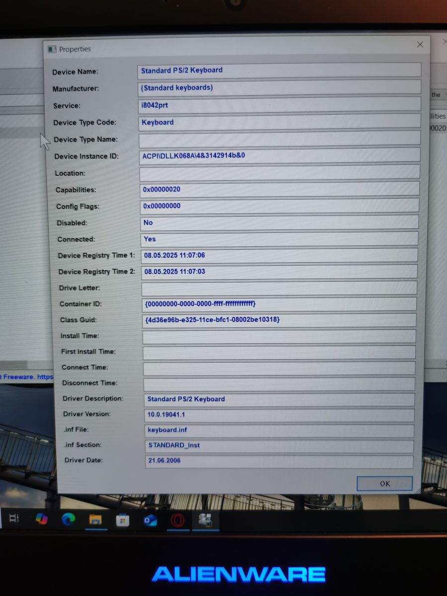

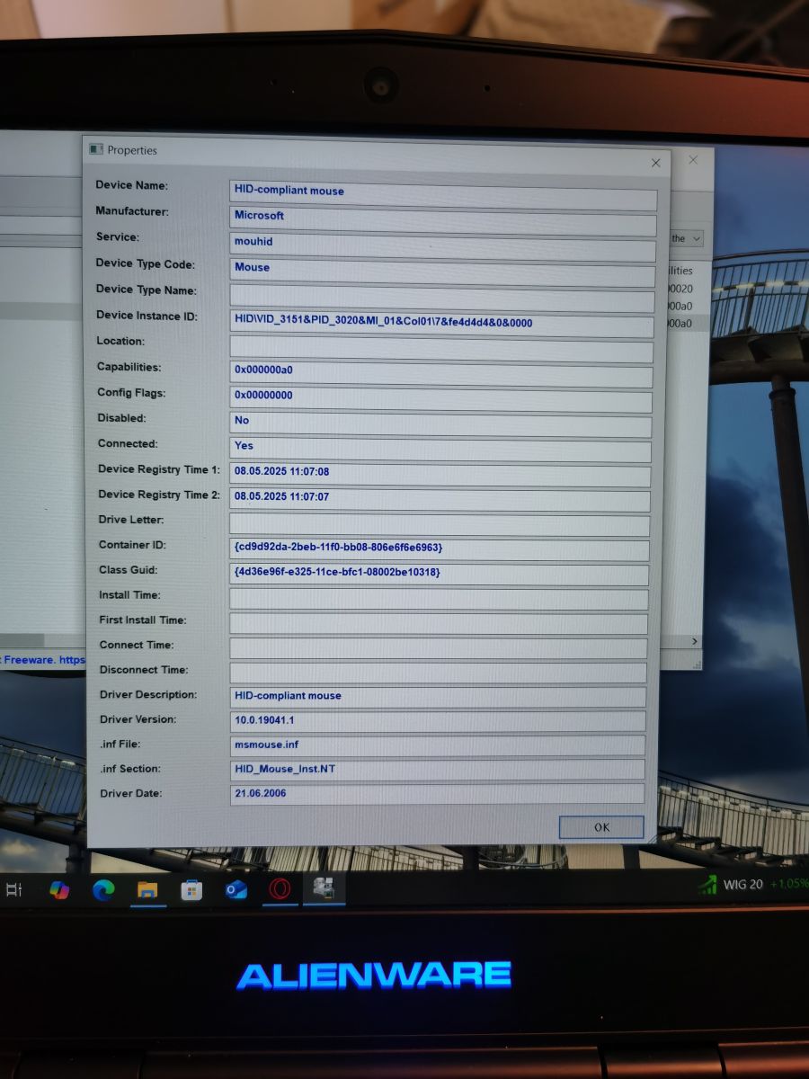

    maciazww
    Posty: 10

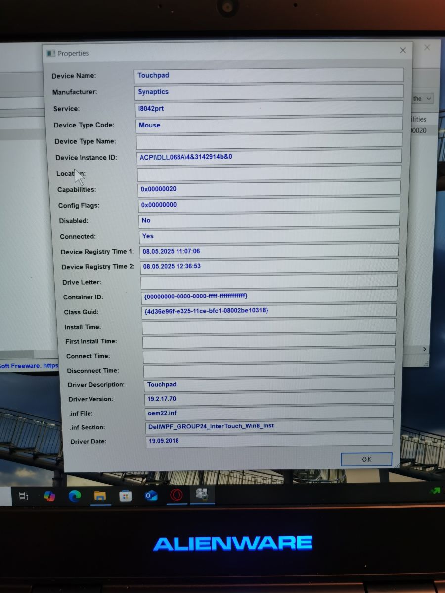

    Okno programu DevManView na ekranie laptopa, wyświetlające informacje o touchpadzie Synaptics.
    Okno właściwości urządzenia Touchpad firmy Synaptics na laptopie Alienware.
    Okno programu DevManView pokazujące listę urządzeń myszy i touchpada na komputerze.
    Okno właściwości urządzenia Touchpad firmy Synaptics na ekranie laptopa Alienware.
    Okno właściwości urządzenia HID-compliant mouse na tle pulpitu laptopa Alienware.
    Okno właściwości pokazujące szczegóły urządzenia HID-compliant mouse na laptopie Alienware.

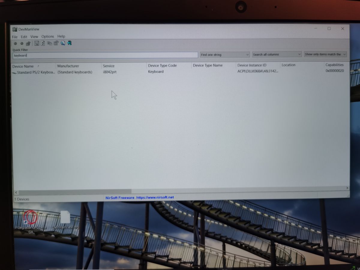

    Okno programu DevManView z wyświetlonym szczegółami klawiatury PS/2 na tle pulpitu.
    Okno właściwości urządzenia klawiatury PS/2 z informacjami o sterowniku na ekranie laptopa Alienware.

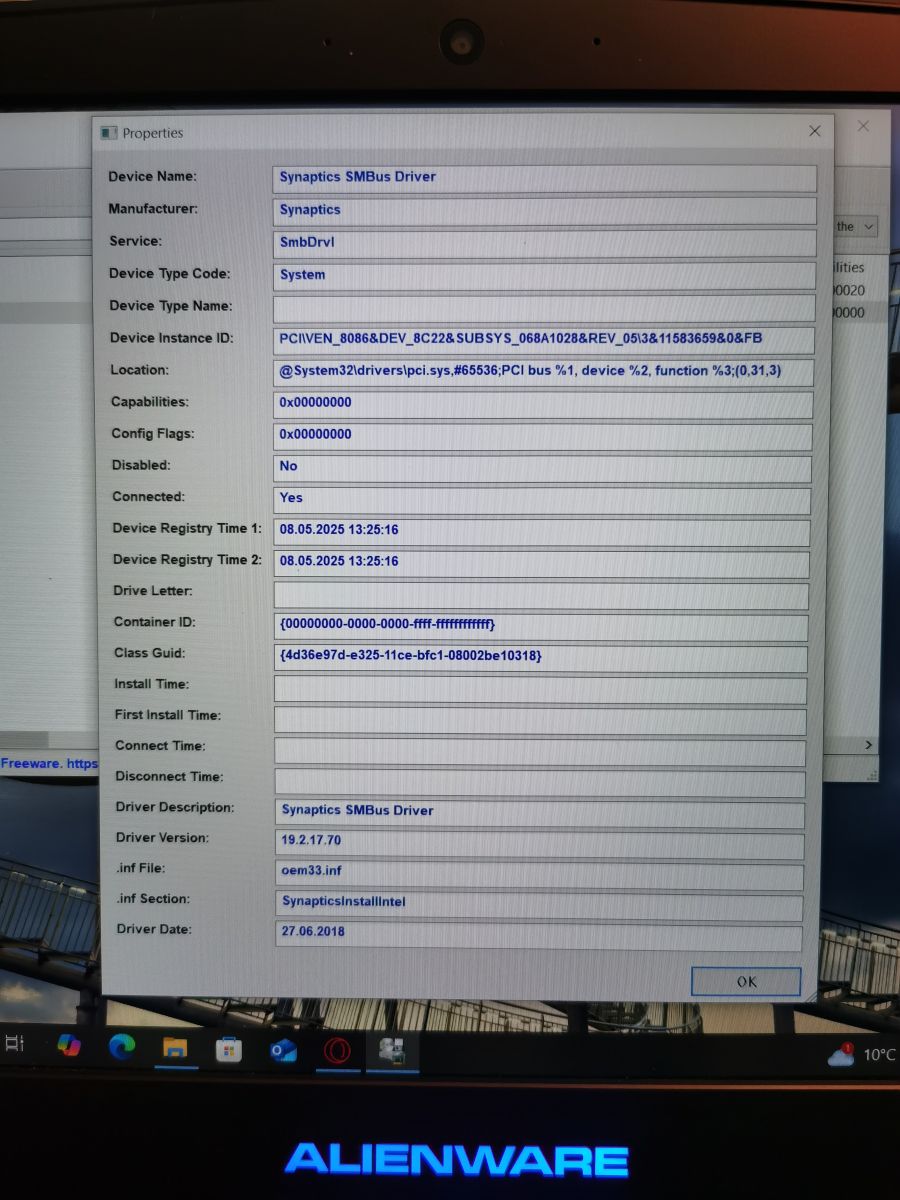

    Ekran laptopa z otwartym programem DevManView pokazującym sterowniki Synaptics Touchpad i Synaptics SMBus Driver.
    Okno właściwości sterownika Synaptics SMBus Driver na ekranie laptopa Alienware.
