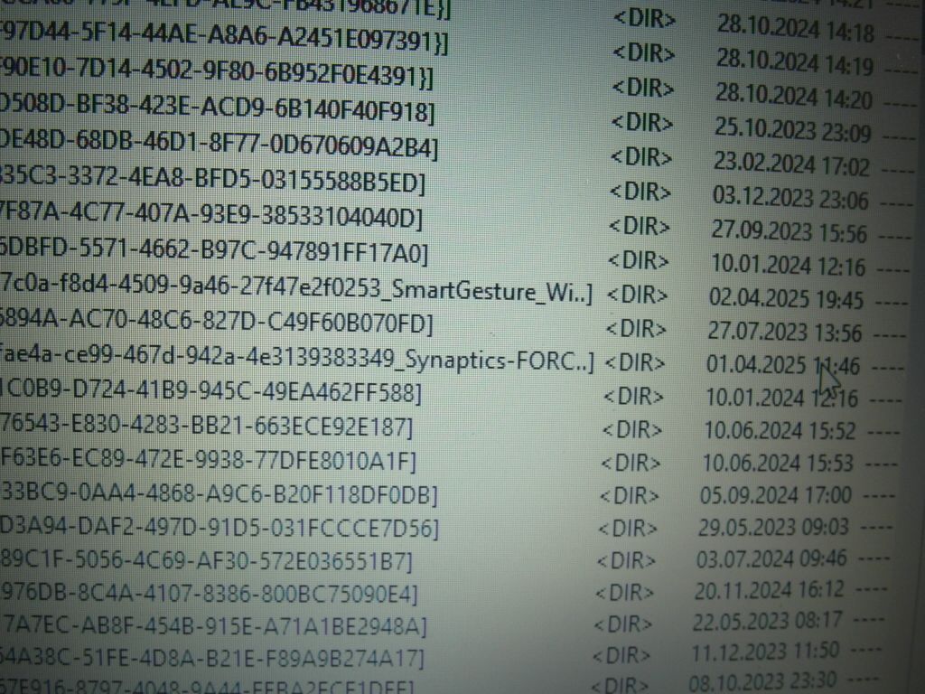

    Asus R556LD, wróciłem do starego tematu, poległem wcześniej-touchpad dalej nie działa. Za pomocą DevManView v1.80 ustaliłem jaki mam zainstalowany sterownik touchpada, niestety nie dało się tego zrobić w menedżerze urządzeń, tam tylko mysz.
    Zrzut ekranu z programu DevManView pokazujący szczegóły urządzeń ACPI.

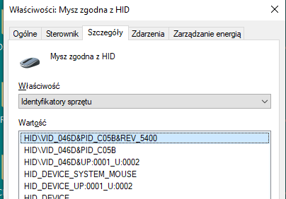

    Znalazłem nowszy sterownik ( 2019r.) do niego za pomocą drivepack.io
    Zrzut ekranu z właściwości Mysz zgodna z HID w Menedżerze urządzeń. Zrzut ekranu z widokiem folderu z plikami instalacyjnymi sterowników.

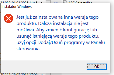

    Mam teraz zagwozdkę, zgodnie z wyświetlonym komunikatem przed zainstalowaniem nowego sterownika, muszę odinstalować poprzednią wersję tj. chyba "pakiet systemu sterowników windows-Asus", tak wyczaiłem po dacie która koreluje z tą z programu DevManView.
    Jeżeli tak, to obawiam się, że usuwając ten pakiet sterowników (panel sterowania) wywalę też driver myszy i wtedy nie zainstaluję nowego sterownika touchpada, de facto nic nie zrobię na laptopie.
    Komunikat o błędzie instalatora Windows.
    W ogóle to pies pogrzebany jest w tym, że na stronie Asusa jest sterownik touchpada z 2015r. (ten zainstalowany obecnie) i była to dedykacja do W8.1. Sam już nie wiem, czy wyszukany instalator na stronie drivepack.io ogarnie tego touchpada ale chyba innego sposobu znalezienia/zainstalowania sterownika do W10 nie ma. Czy czaję bazę w tej materii? ;)

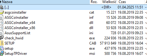

    Kolobos napisał:
    Instaluj ponownie atk i touchpad ze strony asusa.

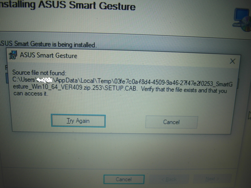

    ATK zrobione. Niestety ze sterownikiem touchpada jest problem, nie rozumiem tego komunikatu:
    Komunikat błędu przy instalacji ASUS Smart Gesture informujący o braku pliku źródłowego.
    "Nie znaleziono pliku źródłowego (...), sprawdź, czy istnieje i czy masz do niego dostęp", -coś w tym stylu. Jest w tej wskazanej lokalizacji, więc o co chodzi?
    Zrzut ekranu folderu w systemie Windows z listą katalogów i plików.
    #6 21505184
    Kolobos
    Spec od komputerów
    Posty: 85178
    Pomógł: 17171
    Ocena: 10454
    Rozpakuj normalnie plik, a nie uruchamiasz cos ze spakowanego!

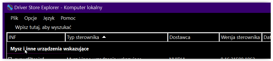

    Przypomnę Ci jeszcze o -> DriverStore Explorer
    Tylko pochopnie tam nic dodatkowo nie usuwaj!
    https://www.elektroda.pl/rtvforum/topic4109915.html#21467964

    Przejrzyj:
    Ekran aplikacji Driver Store Explorer z listą sterowników urządzeń wskazujących.
    • DriverStore Explorer v0.12.64.zip (1004.58 KB) Musisz być zalogowany, aby pobrać ten załącznik.

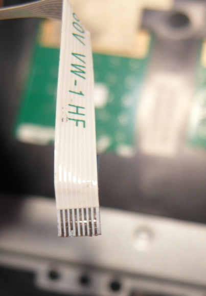

    Zdaje się, że pies będzie pogrzebany w taśmie touchpada i dlatego nie widać go z menedżerze urządzeń, na instalatorze W10 też go nie ma. Poszukam zatem taśmę: CNJS E308724 AWM 20798 80C 60V v_w-1TH.
    Zbliżenie na taśmę oznaczoną CNJS E308724 AWM 20798 80C 60V v_w-1TH.
  • #20 21507226
    Kolobos
    Spec od komputerów
    Posty: 85178
    Pomógł: 17171
    Ocena: 10454
    Zawsze mozesz obciac kawalek na koncu o ile dlugosc wystarczy (i zeskrobac w razie potrzeby), ale znajac Twoje zdolnosci to pewnie odpada.

    Pomógł: 644
    Ocena: 777
    No więc masz odpowiedź i od tego trzeba zacząć, żadne instalowanie nic nie da beż detekcji urządzenia, o czym pisałem wyżej.
    Sprawdź miernikiem czy taśma ma ciągłość na każdej linii z obu stron złącz, widać że jest fizycznie trochę sfatygowana. Natomiast jeśli przywrócisz ciągłość połączenia, będziesz miał odpowiedź czy jest to wina taśmy czy jednak samego touchpada. Wygląda to na taśmę, co byłoby najtańszym rozwiązaniem dla Ciebie. Jeśli będzie ok, możesz użyć tej "naprawionej", lub po prostu kupić nową.

Analiza wykazała, że touchpad nie jest wykrywany przez system, co sugeruje problem sprzętowy, najprawdopodobniej uszkodzoną lub źle podłączoną taśmę łączącą touchpad z płytą główną. Testy na systemie Linux potwierdziły brak wykrycia touchpada, co wyklucza problem systemowy. Użytkownik czyścił i sprawdzał taśmę, ale podejrzewa jej uszkodzenie mechaniczne. W dyskusji pojawiły się sugestie dotyczące zakupu nowej taśmy (model CNJS E308724 AWM 20798 80C 60V v_w-1TH) oraz możliwości naprawy uszkodzonego zatrzasku taśmy za pomocą kleju na gorąco lub taśmy kaptonowej.
Wskazano, że wymiana taśmy jest możliwa bez konieczności wymiany całego gniazda, o ile zaczepy nie są uszkodzone. Podkreślono, że bez fizycznego wykrycia touchpada przez system instalacja sterowników jest bezcelowa. Dodatkowo omówiono kwestie wsparcia systemu Windows 10 na starszym sprzęcie Asus R556LD oraz przypisania klucza systemowego do konta Microsoft.
Podsumowując, problem z touchpadem Asus R556LD pod Windows 10 wynika z braku detekcji urządzenia, co jest spowodowane najprawdopodobniej uszkodzeniem lub nieprawidłowym podłączeniem taśmy łączącej touchpad z płytą główną. Rozwiązaniem jest sprawdzenie ciągłości taśmy, jej ewentualna naprawa lub wymiana na nową, a następnie poprawna instalacja sterowników ATK i touchpada ze strony producenta.
