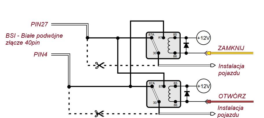

    Cześć. Kupiony za granicą, posiada centralny zamek z podziałem na część pasażerską i bagażową. Otwieram kluczem drzwi kierowcy, to otwierają się drzwi przednie. Kiedy kluczem lub od środka otwieram tylne drzwi boczne lub bagażowe, to otwierają się wszystkie z tyłu. W aucie, po przekroczeniu pewnej prędkości, ryglują się drzwi automatycznie, jeśli ma to znaczenie.
    Nie posiadam oryginalnego kluczyka ze zdalnym otwieraniem/zamykaniem, więc chciałbym dołożyć do niego dodatkowe sterowanie z pilota.
    U szpeca powiedziano mi 500 zł i otrzymam klucz z pilotem w środku, ale to dla mnie za drogo.
    Czy jeśli kupię sterowanie na necie i wepnę się w instalację w drzwiach, to nie spalę czegoś? Mam na myśli podawanie z pilota (sterownika) plusa/masy (w zależności od sterowania) do przewodów, które oryginalnie idą do klamki.
    Będę wdzięczny, w jaką markę zdalnego sterowania mam celować. Fajnie, jeśli uda się poniżej 100 zł kupić coś. Fajnie, jeśli byłaby możliwość osobnego otwierania (otwarcie samego przodu lub otwarcie całości), zamknięcie tylko całości.

    W tym budżecie nie kupisz sterownika, który posiada programowaną ilość impulsów na "zamknij" i na "otwórz".
    Zwykłe sterowniki za 50zł z "Chin", pozwalają na wygenerowanie 1 impulsu na "zamknij" i 1 impulsu na "otwórz".
    Takim sterownikiem NIE otworzysz części bagażowej, która wymaga podania 2 impulsów na "otwórz".
    Koszt dodatkowego sterownika z dwoma pilotami, który ma możliwość konfiguracji ilości impulsów - to podobna kwota.

    CameR napisał:
    Zwykłe sterowniki za 50 zł z "Chin", pozwalają na wygenerowanie 1 impulsu na "zamknij" i 1 impulsu na "otwórz"
    miałem taki pomysł - kupić sterownik, gdzie są 3 przyciski - koszt do 50 zł
    - otwórz - wpiąłbym w drzwi kierowcy (otwieranie przedniej części)
    - zamknij - wpiąłbym w drzwi kierowcy (zamykanie tych drzwi z klucza, zamyka całe auto, więc spełniłoby rolę zamykania całości)
    - otwórz klapę - wpiąłbym tylne drzwi
    Dlaczego to nie może zadziałać?
    Nie ma takiego przewodu. Otwieranie masz na jednym przewodzie
    Ty masz sterowanie na jednym przewodzie.
    Jeden impuls otwiera przód, dwa impulsy otwierają całe auto.

    czarek1982 napisał:
    Zakładałem że są tam jakieś przewody na których mógłbym zasymulować właśnie takie otwarcie od wewnątrz?
    Nie wiem, szukaj.
    Ja to w tym modelu robię w taki sposób:
    Schemat elektryczny podłączenia centralnego zamka w pojeździe.

    czarek1982 napisał:
    ktoś coś?, proszę
    Jak widzisz, inaczej się nie da ... .
    Tylne drzwi nie mają zabudowanego siłownika typu "Master", który steruje pozostałymi siłownikami.
    Taką funkcję spełnia tylko siłownik drzwi kierowcy (i w niektórych autach jeszcze pasażera z przodu).
    Możesz spróbować, czy przypadkiem "wyzwolenie" impulsu krańcówki (wewnątrz zamka) z tylnych drzwi,
    podczas ich otwierania przy zamkniętym samochodzie, nie uaktywnia funkcji "otwórz" dla całego samochodu (gdyż daje do BSI informację, że drzwi są otwarte).
    Nigdy tego nie sprawdzałem a teraz nie mam takiego auta w warsztacie.
    Ja na Twoim miejscu dorobiłbym oryginalny, fabryczny klucz z pilotem.
    Rozwiązanie eleganckie, proste, niezawodne i duży atut przy sprzedaży auta.
