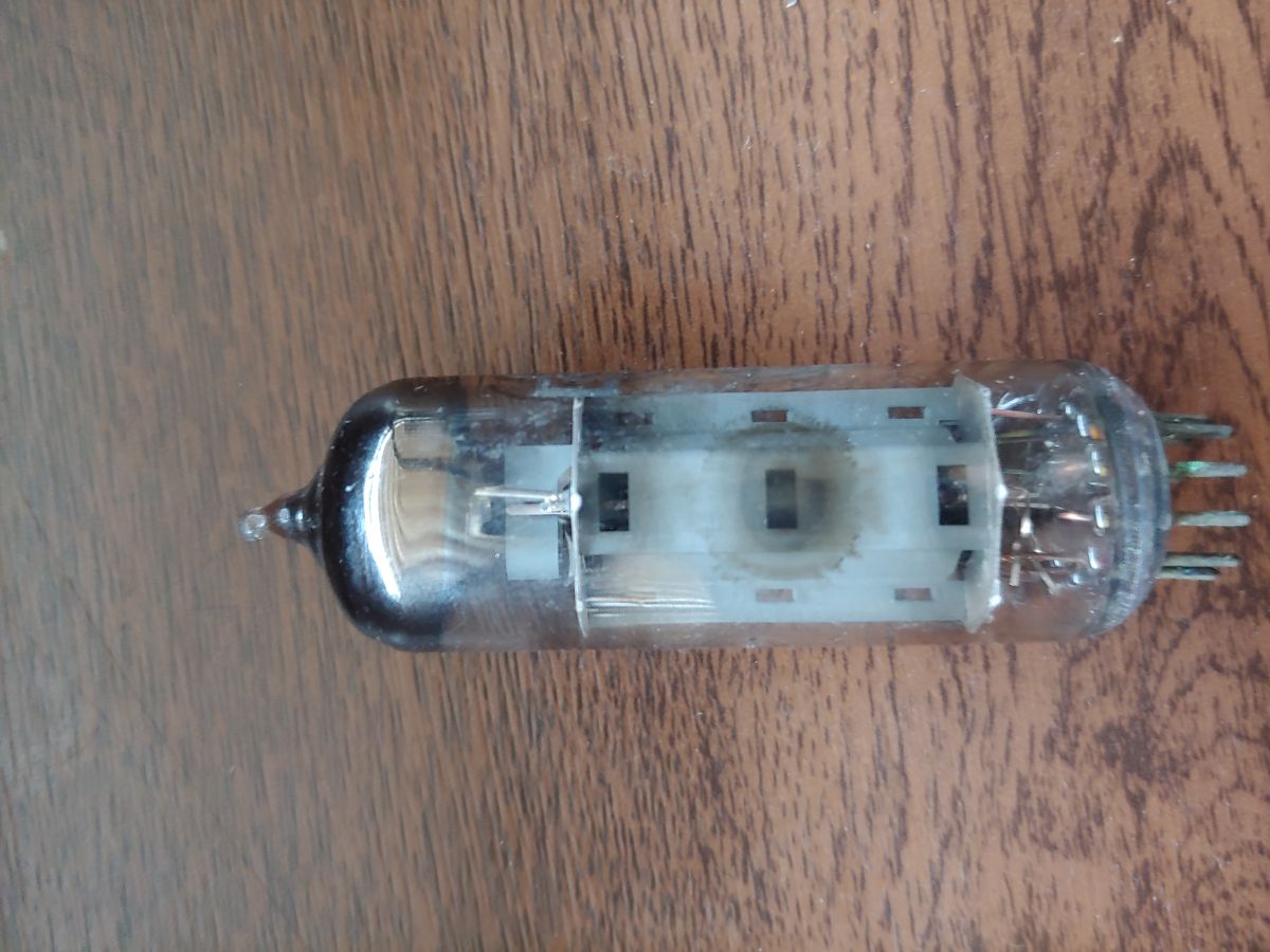

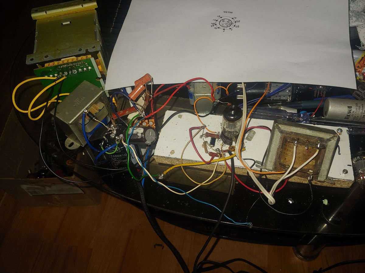

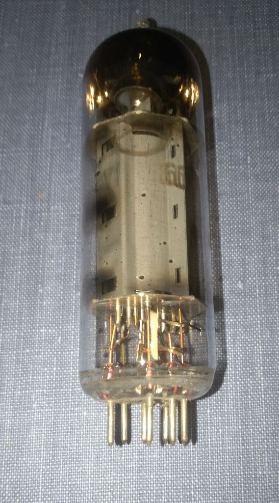

    Witam serdecznie, mam tylko małe pytanko. Zabrałem się w końcu do budowy odbiornika lampowego KF (reakcyjnego) i jako lampę końcową audio chcę wykorzystać 6P14P, lecz trafiłem na spory problem. Nie posiadam miernika emisji lamp, a ta niestety ma przebarwienia na bańce, wyglądające na odparowanie katody, jak się nie mylę. Nie jestem ciemny w lampach, lata temu sporo na nich tworzyłem, teraz przywiozłem za free dwa kartony.
    Końcowych audio jest tylko ułamek, a nie chcę pchać śmieciowej, kombinowanej PCL82, bo jakoś gryzło by mi się to z zamysłem. Oceni ktoś?
    Lampa elektronowa 6P14P z ciemnym przebarwieniem na szczycie bańki na tle drewnianego stołu.

    Najważniejsza jest góra lampy jeśli jest czarna to jest próżnia prawidłowa jeśli biała to dostało się powietrze wtedy grzejnik się nie zaczerwieni tylko zaraz się przepali. Nalot na szkle po bokach to efekt pracy gettera - pochłaniacza gazów
    które się pojawiają w trakcie zużycia. Emisję możesz sprawdzić w prosty sposób. Podłącz zarżenie i omomierzem zmierz oporność miedzy katodą a siatka pierwszą zwaną sterującą. powinna się zachowywać jak zwykła dioda, czyli w jedna stronę przewodzić. Im oporność przewodzenia mniejsza tym katoda zdrowsza. Polski odpowiednik EL82. PCL82 to jest trioda-pentoda. Różnią się żarzeniem. Lampy serii E.. maja zawsze 6,3v i różny prąd - grzejniki zasilane równolegle. Lampy serii P.., mają stały prąd różne napięcie - grzejniki zasilane szeregowo. Jak już cos na koncówkę to ECL..

    Te plamy na szkle naprzeciwko okienek anody, zwłaszcza takie ciemne jak w Twojej lampie, mogą niestety świadczyć o sporym zużyciu lampy. Jest to materiał katody który stopniowo "odparowywał" i w wyniku przyciągania i rozpędzania przez pole elektryczne wytwarzane przez anodę osadził się na wewnętrznej powierzchni bańki.

    Ale powiedział mi też jedną rzecz że przebarwienia mogą być spowodowane zawyżonym napięciem anodowym i szkło jest wtedy bombardowane przez elektrony efektem czego jest świecenie tych właśnie miejsc na niebieski kolor
    Niebieska poświata może występować nawet przy prawidłowym napięciu anodowym. Zwłaszcza w lampach dużej mocy, o wysokim Ua i dużym dopuszczalnym prądzie anodowym. To nie jest nic groźnego a wręcz świadczy o bardzo dobrej kondycji lampy, w sensie emisji katody.
    A ten ciemny osad niestety będzie się stopniowo pojawiał w miarę zużycia lampy, nawet przy prawidłowych napięciach.

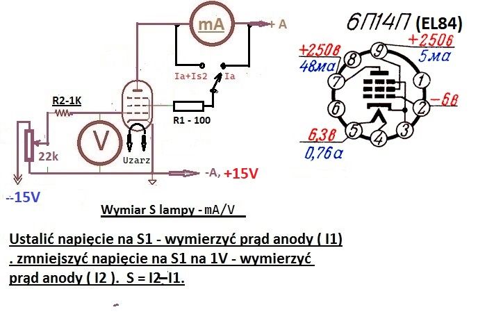

    Schemat pomiaru prądu anody lampy elektronowej 6P14P (EL84) oraz opis mierzenia parametrów lampy.

    Do takich pomiarów zdecydowanie lepiej nadaje się tradycyjny omomierz wskazówkowy.

    Zaraz się wezmę za budowę miernika nie poszukałem sam schematu bo myślałem że będzie to coś skomplikowanego a to prościzna wszystkie części mam .
    Dziękuję bardzo wszystkim i każdemu z osobna.

    Przebarwienie bańki będące tematem wątku wygląda raczej na elektrolizę szkła w wyniku bombardowania elektronami, co wskazuje, że lampa jest używana. Nic więcej się tu nie wywróży bez rzetelnych pomiarów (gusła z omomierzem to nie jest rzetelny pomiar).
    Oczywiście zdarzają się również naloty naprzeciw otworów anody, ale również w tym przypadku nie można niczego więcej powiedzieć niż to, że coś odparowało z wnętrza systemu elektrod. Niekoniecznie z katody, bo równie dobrze może być z siatki sterującej lub ekranującej i to nawet w fabryce (tak, w fabryce, niektóre typy opuszczały fabrykę z takimi właśnie nalotami i był to wynik końcowego czyszczenia siatek prądem emisyjnym w celu unormowania napięć kontaktowych elektrod).

    Lampa 6P14P była w wielu ruskich sprzętach; nowe, oryginalne lampy z ZSRR nigdy nie miały żadnych przebarwień i nalotów na szkle.
    Twoje ze zdjęcia wyglądają na zużyte; ktoś je kiedyś wymienił, ale nie wyrzucił do śmieci, tylko do pudła, które ty kupiłeś :)
    Objaw uszkodzenia wystąpi po kilkunastu/kilkudziesięciu minutach; anoda zacznie być najpierw lekko czerwona (dźwięk zaczyna cichnąć) potem intensywnie, a w sprzęcie zaniknie głos lub będzie bardzo cichy i zniekształcony.

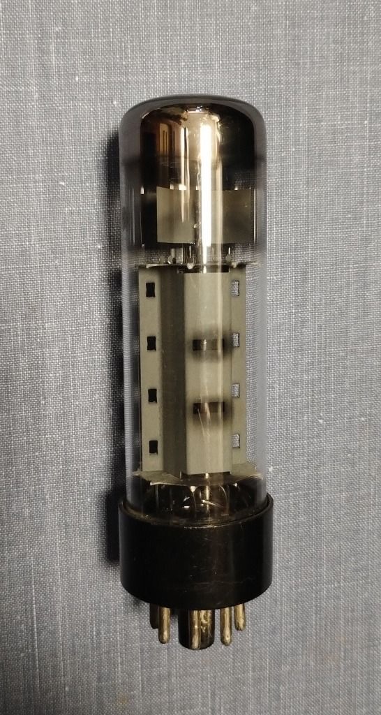

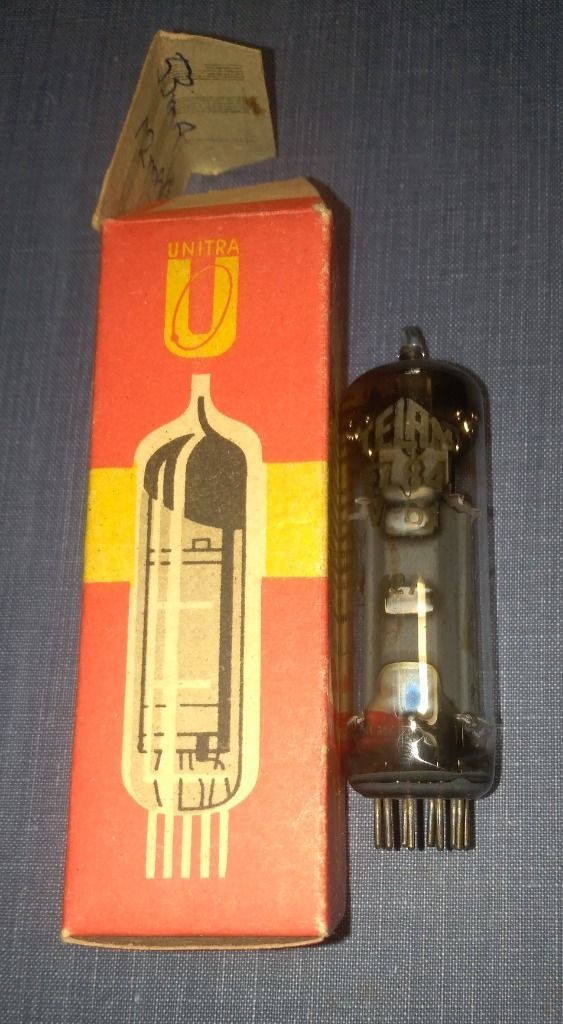

    Kilka przykładów, specjalnie dla wszelakiej maści przemądrzałych wróżbitów z baniek lamp. Lampy mierzone w typowych punktach charakterystycznych, próżnia i emisja z siatki sterującej bez zarzutu:
    Lampa elektronowa z ośmioma pinami, widoczna na tle niebieskiego materiału.
    6P14P: Ia = 45 mA, Sa = 12,2 mA/V
    Lampa elektronowa z ośmioma pinami na tle szarej tkaniny.
    EL34: Ia = 90 mA, Sa = 10,5 mA/V
    Lampa elektronowa EL84 stojąca obok oryginalnego pudełka Unitra na niebieskim tle.
    EL84: Ia = 53 mA, Sa = 12 mA/V

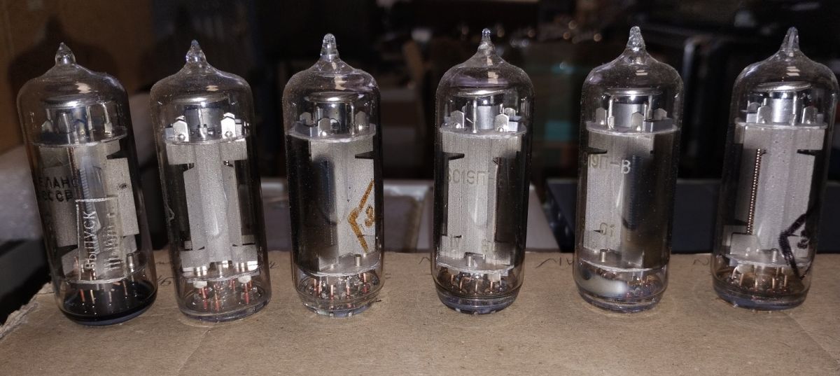

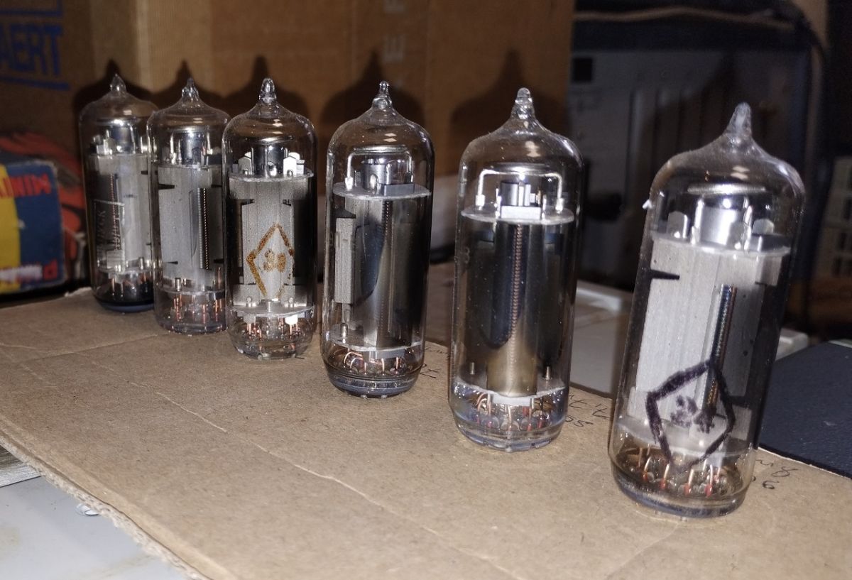

    I na koniec kilka 6S19P, które jak na złość przemądrzałym wróżbitom, nie chcą być kompletnie zużyte, lecz mają niemal katalogowe parametry:
    Sześć lamp elektronowych 6S19P ustawionych w szeregu na kartonie, widok z przodu.
    Sześć lamp elektronowych 6S19P ustawionych w rzędzie na kartonie, widok z bliska.
    Odpowiadając więc na postawione na początku pytanie: nie, przebarwienie bańki nie świadczy o zużyciu lampy. To rozstrzyga tylko i wyłącznie rzetelny pomiar.

    Tak pomyliłem lampy i ta lampa była fabrycznie nową sztuką pcl82 którą przez pomyłkę wygrzałem i która wcale nie ma emisji te lampy które przywiozłem to są zleżałe śmieci zostawię tylko te nowe po co tu się wykłócać jutro wstawię do piekarnika radziecki odpowiednik el84 i udowodnię że efekt będzie ten sam czyli getter zbieleje.
    Prototypowy wzmacniacz lampowy z widoczną lampą elektronową, transformatorami i przewodami testowymi na biurku.
    Przepraszam za bałagan ale prawie cały dzień lutuję na tym stoliku a wzmacniacz jedyny jaki gra dobrze to ten na pcf naprawdę musze dodawać zdjęcia żeby coś udowadniać.
    Byłem na mierniku i na wzmacniaczu z tymi radzieckimi elkami zagrały nie ryraliśmy głośno i długo dla tego dzwięk był dobry. Znowu jak by lampa była dłużej w mierniku prąd anodowy by spadł.
    Każdy wzmacniać składam dla testu w pająku żeby nie marnować czasu
    Ale na zdjęciach jest PCL84, nie PCL82...
    Ale po co? Równie dobrze możesz stłuc, by udowodnić, że getter zbieleje... Nie ma żadnej logiki w Twoich działaniach.
