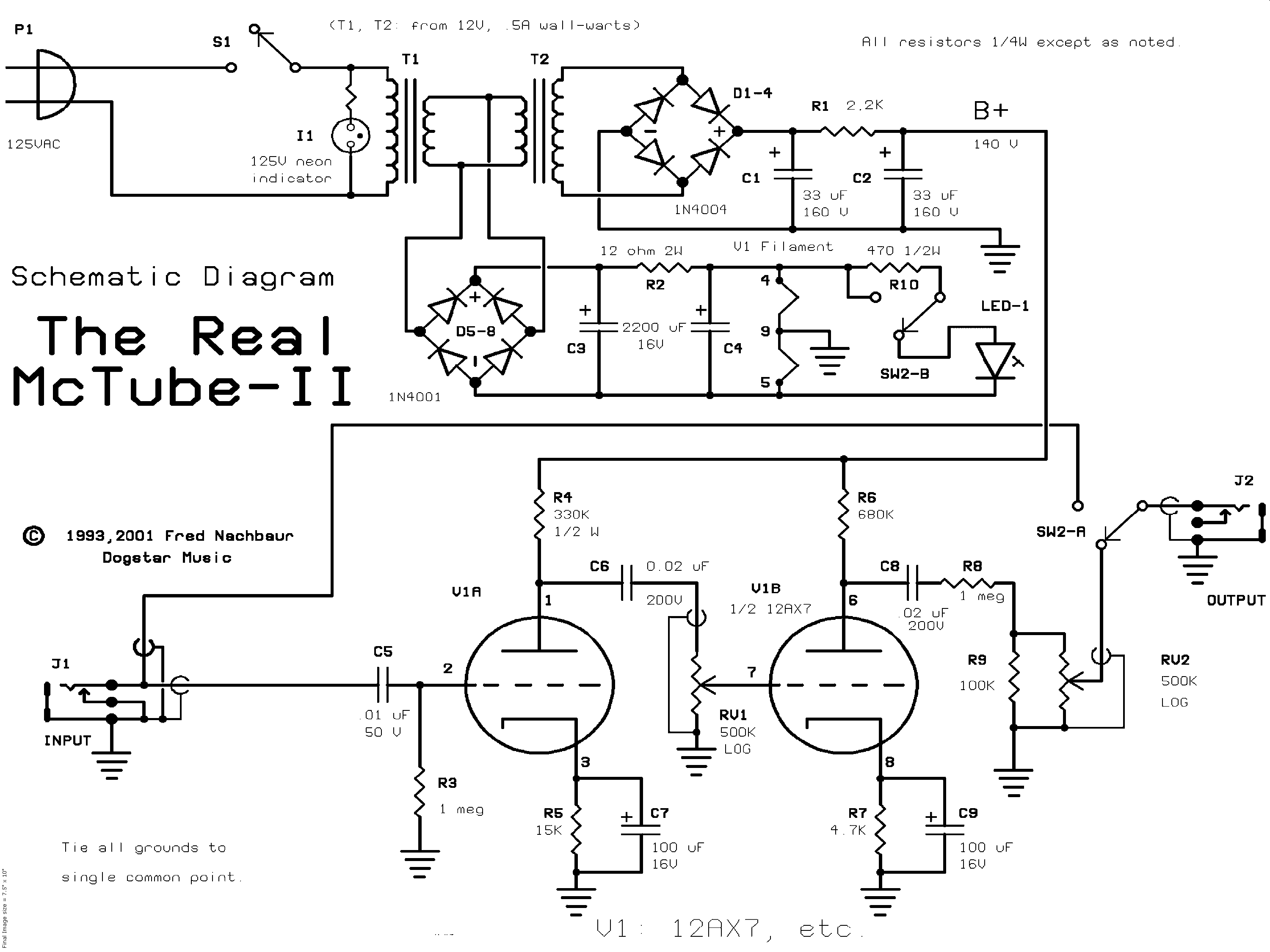

    aha moze jeszcze takie pytanie mam maly schemacik preampu ,tylko ze tam potrzebuje juz po wyprostowaniu jakies 140 volt na anode 12AX7.
    te trafo ma jeden odczep opisany jako 127volt,tylko ze tam wychodzi ok 155volt,a jak to wyprostuje to pewno bedzie ok 170(jeszce nie liczylem)
    jak dostosowac zasilacz zeby bylo te 140vz
    zalącze schemat moze pomoze
    dzieki i pozdrawiam

    Te napięcia są wyższe z dwóch powodów. Pierwszy - podałeś - 230V a drugi - bez obciążenia napięcie będzie wyższe. Producenci (konstruktorzy) tak obliczają trafo, żeby napięcie jakie z niego jest pobierane było nominalne przy nominalnym obciążeniu. Występuje wtedy odpowiedni spadek napięcia na oporności wewnętrznej uzwojenia i napięcie jest takie jak podają w opisie. Jeśli chcesz aby spadek napięcia był większy (i na wyjściu napięcie było mniejsze) trzeba zastosować dodatkowy rezystor o określonej wartości (U=IxR). U - spadek napięcia będzie równy iloczynowi prądu płynącego przez rezystor i oporności. Moc takiego rezystora powinna być dość duża bo P (moc) = IxU. Możesz wtedy dowolnie dobrać sobie ten spadek.

    a wracając do tematu zasilacza,tzn mam rezystor ozn. jako R1 dobrać wten sposób by na wyjściu uzyskać 140V...czy dobrze rozumuje?
    a co z rezystorem katodowym R4,czy jego wartość także korygować czy on ma zostać?
    przepraszam za moją dociekliwość ,ale spalilem już tyle ukladów i tyle bezpieczników glównych ze......szkoda mi już domowników:)
    chcę być pewny tego co robie ,zresztą jak raz to poznam to mi zostanie na caly live.heh
    pozdrawiam serdecznie

    No tak! Bez "ofiar" trudno jest dojść do czegoś! Co do opornika w zasilaniu (R1 - 2,2k) to im większa będzie jego wartość tym większy będzie spadek napięcia i mniejsze napięcie zasilające anody. Musi też być większa jego moc (2 - 5W?). Opornik w katodzie "powoduje" ujemne napięcie siatkowe a w zasadzie to siatki są na potencjale "0" a katoda jest dodatnia ale przez to (względnie) siatka jest ujemna w stosunku do katody. Przez zmianę wartości tego opornika zmieniamy punkt pracy lampy. Tak praktycznie to im będzie on większy tym większy sygnał jest potrzebny do wysterowania lampy.
