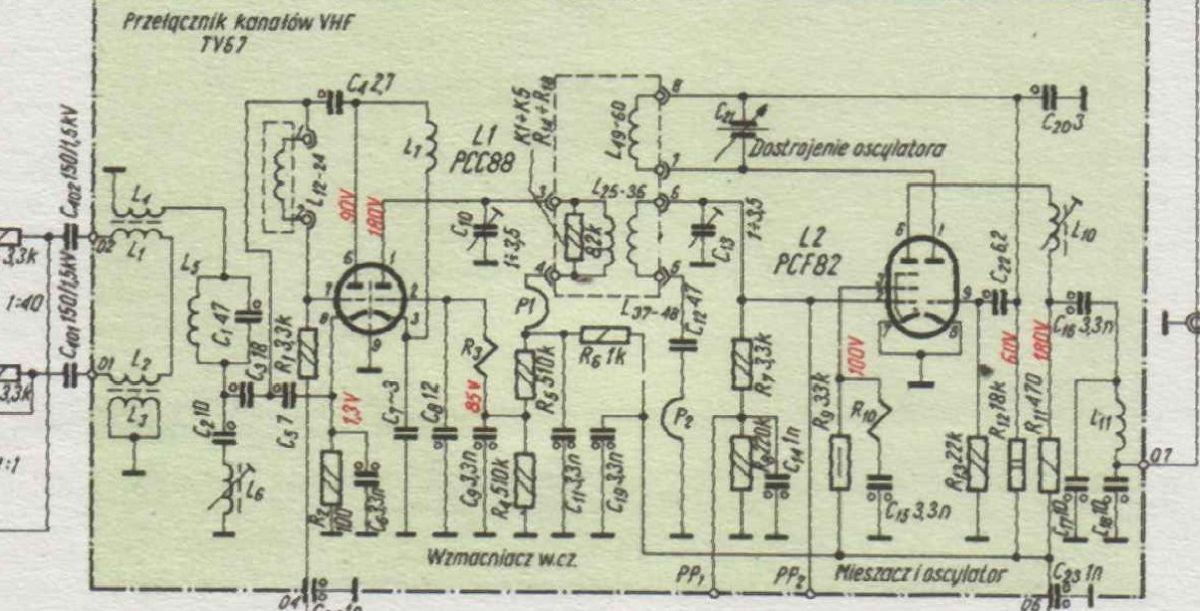

    W głowicach siedziała PCF801.
    Niekoniecznie. W starszych wersjach w przełączniku kanałów stosowana była PCF82. PCF802 to nowsza wersja PCF82 i zamienna za PCF82 w przełączniku kanałów i w generatorze H.
    Schemat elektroniczny przełącznika kanałów VHF z lampami elektronowymi PCC88 i PCF82.
    OTLamp napisał:
    Konia z rzędem temu, co pokaże głowicę TV z PCF802. To nie jest nowsza wersja PCF82 i nigdy nie siedziała w głowicach
    Lampa PCF802 to wersja rozwojowa PCF82,
    Link
    Link
    Ale dlaczego powtarzasz po kimś bzdury, nawet nie próbując ich zweryfikować? Wystarczy zerknąć do kart katalogowych i wszystko stanie się jasne. Wstawiłeś schemat głowicy z PCF82 i czego to ma dowodzić? Użycia tej lampy w przewidzianym dla niej zastosowaniu? Pisząc o PCF801 chciałem zaznaczyć, że nastąpiła pomyłka z PCF802, a nie że tylko PCF801 była stosowana od zawsze w głowicach TV. Wcześniej stosowano właśnie PCF82, a jeszcze wcześniej PCF80.
    To, że PCL805 jest wersją rozwojową PCL85 nie znaczy, że inne typy też tak mają. PCF802 nie jest wersją rozwojową PCF82, tak samo jak PCF801 nie jest wersją PCF81, ECC807 nie jest nowszą wersją ECC87, ECC808 nie jest wersją ECC88 itd.
