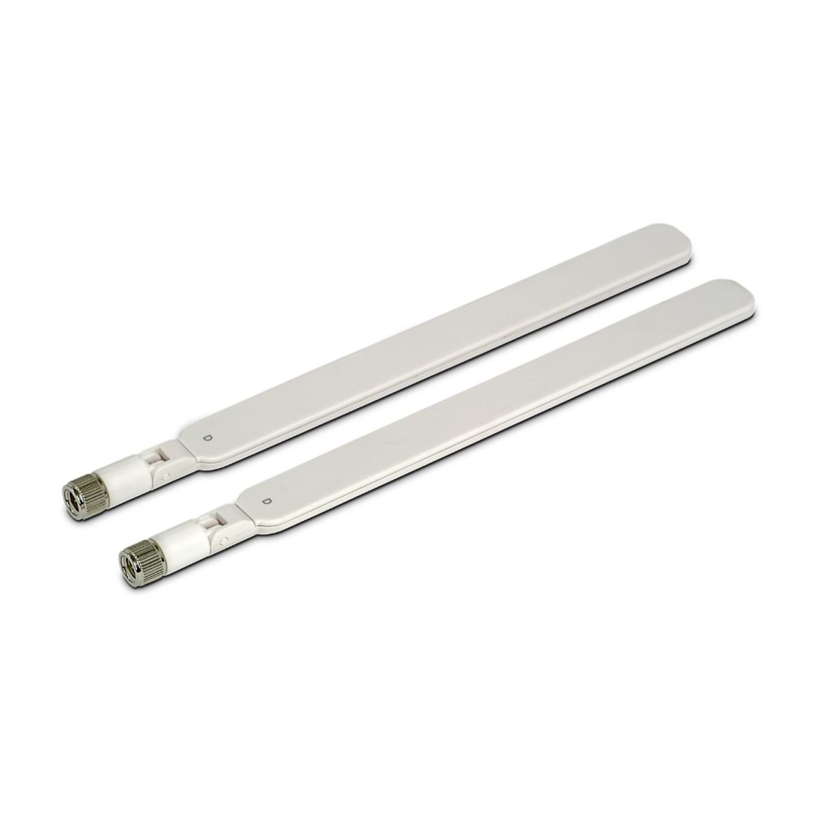

    Cześć,
    posiadam router ZTE MF286D wraz z fabrycznymi antenami. Czy one faktycznie poprawiają zasięg? Czy router pracuje lepiej z nimi, czy bez nich?
    Dwie białe anteny do routera ZTE MF286D ułożone równolegle na białym tle.

    Po to są aby poprawiły, osobiście widać różnice kiedy są podłączone a kiedy jest ich brak

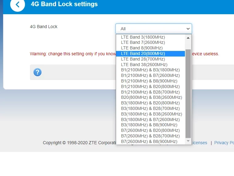

    >>21523091 Z tego, co pamiętam, mogłem tylko wybierać pasma.

    Ten router oczywiście nie nadaje się do montazu anten zewnętrznych, te patyki też nic nie dadzą a wręcz pogorszą osiągi.
    MF286d agreguje 3 pasma LTE w QAM256 , działa na LTE2600+2100+1800 jesli jest zasięg na 1800-2600MHz w domu lub po wystawieniu go na zewnątrz. Na antenach wew. działa w MIMO2X2, z zewnętrznymi w SISO 1X1.
    Soft Nordic ma wybór 2 pasm lub pojedyńczego, na AUTO powiny być 3 pasma ale jest chyba skrypt dla ZTE z mozliwością wyboru pasm.
    Wystawiony na zewnątrz powinien połaczyć się na 3 pasmach pojemnościowych LTE2600+2100+1800 z BTS-a NetWorks Wojtowo bo ten BTS zapewnia zasieg w twojej okolicy z 2 sektora na azymucie 190 stopni a nie Klebark Mały, który nie ma sektora w twoim kierunku..
    To jedyne sensowne rozwiązanie z tym routerem, zakup anteny zew. jest bezcelowy.
