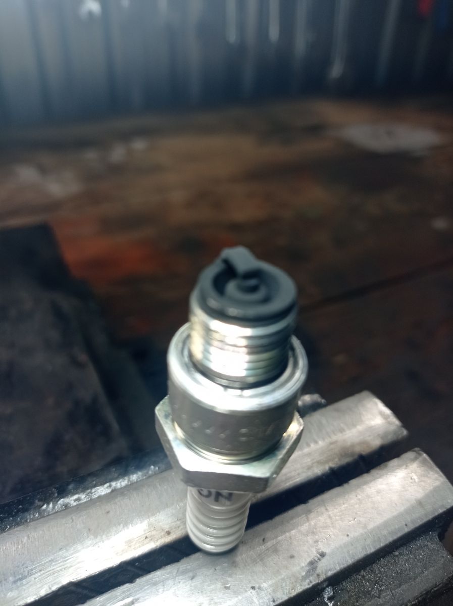

Dlaczego Fiat 126p po krótkiej jeździe pali na jeden cylinder i osadza na świecach suchy nagar?
Najbardziej prawdopodobną przyczyną jest zbyt bogata mieszanka z gaźnika, która okopca świece i powoduje wypadanie zapłonu na jednym cylindrze; sprawdź ssanie, pływak, poziom paliwa w komorze pływakowej oraz dysze gaźnika [#21538832] [#21525327] Sprawdź też, czy nie ma problemu z zaworem iglicowym i czy gaźnik domyka się poprawnie [#21524405] [#21538832] Równocześnie upewnij się, że masz właściwą cewkę do 126p, bo występują dwa typy cewek olejowych o różnych rezystancjach i nie powinno się ich mieszać [#21525027] Ustaw przerwę na przerywaczu na ok. 0,50 mm, a na świecach na ok. 0,8–0,9 mm [#21525525] [#21524415] Warto też obejrzeć kopułkę, palec rozdzielacza i krzywkę przerywacza, bo zużycie tych elementów pogarsza iskrę [#21524717] [#21525001] [#21524662]

    Świeca zapłonowa w metalowym imadle na tle rozmytego warsztatu.

    Okropnie bogata mieszanka. Ja bym sprawdził po kolei:
    - czy domyka się zawór ssania,
    - czy pływak nie jest dziurawy - czy nie chlupie w nim przy potrząsaniu,
    - poziom paliwa w komorze pływakowej i ewentualnie go obniżył.

    Mogą być zbyt mocno dokręcone nakrętki pokrywy zaworów lub/i odkształcona pokrywa zaworów. Jest to typowy objaw dla tej usterki.

    >>21539559Pokrywa jest delikatnie dokręcona, wydaje mi się, że to gaźnik. Ostatnio spalił 5 l na 6 km przy ostrej jeździe.
