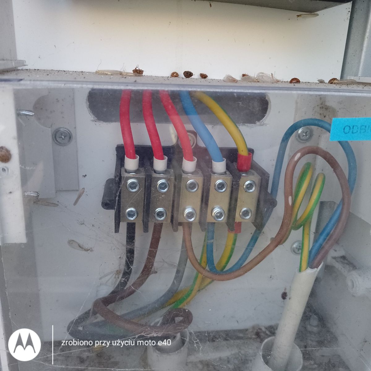

    Niedawno zostały mi wymienione liczniki i podłączona nowa instalacja (zmiana z napowietrznej na ziemną).
    Do tej pory nie używałem siły, ale mam licznik siłowy, zakupiłem kuchnię indukcyjną, chcę ją podłączyć pod 3 fazy. Przyglądam się zaplombowanemu podłączeniu od PGE i coś mi nie pasuje.
    Tablica przyłączeniowa z zaciskami, gdzie przewód neutralny i ochronny są zmostkowane.
    Dlaczego oni mi zmostkowali neutral z uziemieniem?

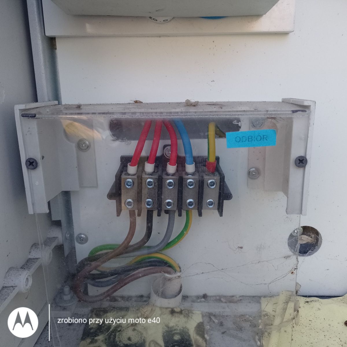

    Mój licznik podłączyli tak:
    Złącze elektryczne z czterema przewodami fazowymi, niebieskim neutralnym i żółto-zielonym przewodem uziemiającym zmostkowanym z neutralnym.

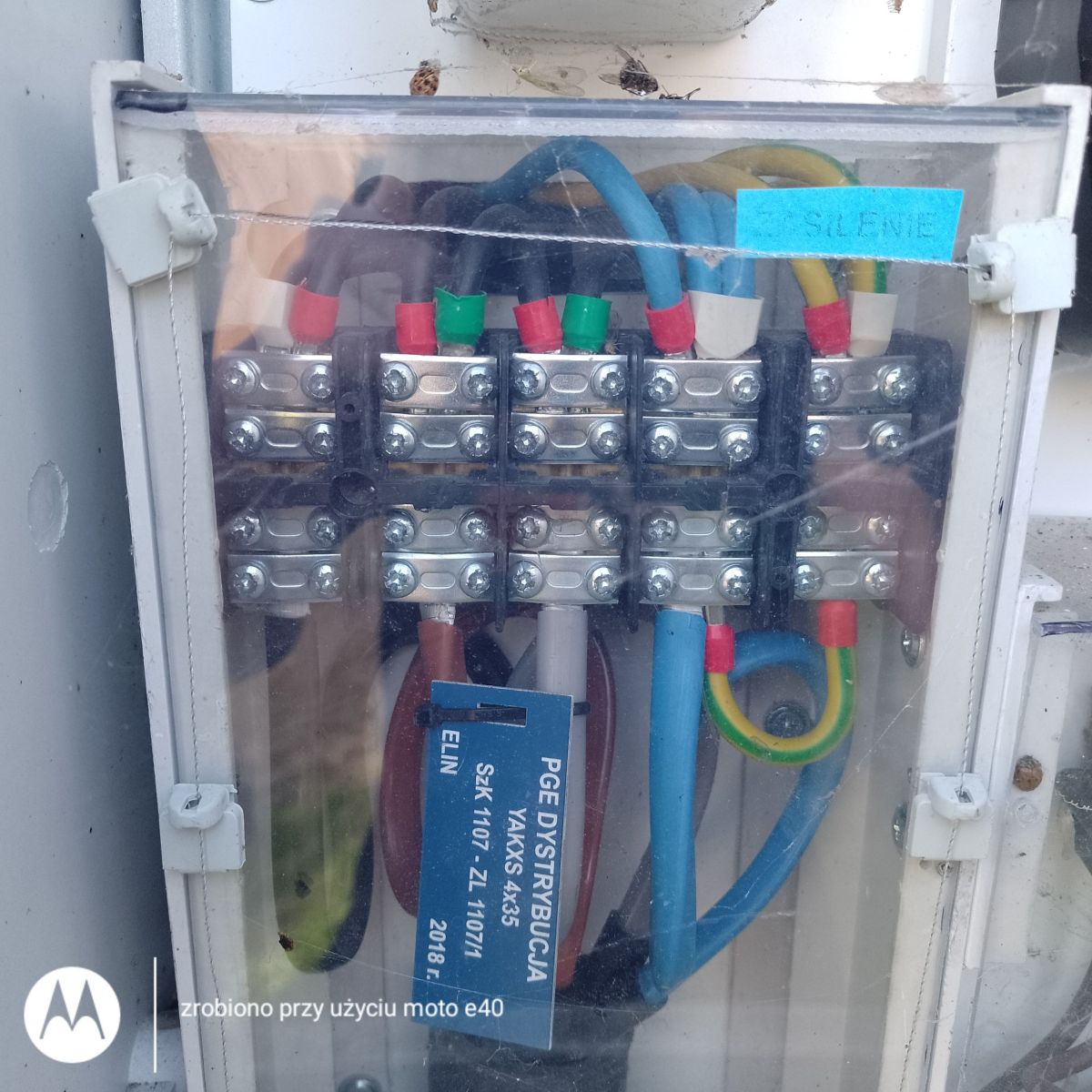

    Licznik do drugiego domu (były 2 liczniki, ale teraz zmiana na 1, dlatego więcej przewodów) no i zrobione tak:
    Widok wnętrza skrzynki elektrycznej z podłączonymi przewodami trzech faz, neutralnym i uziemieniem, oraz połączonymi przewodami niebieskim i żółto-zielonym.
    Tutaj tylko uziemienie podłączone z płaskownika wkopanego w ziemię.
    Ja elektrykiem nie jestem, ale jakoś coś mi nie gra.
    Proszę o opinię.
    No i skąd mam tu wziąć neutral i uziemienie dla kuchenki indukcyjnej?
    Rozdział przewodu "PEN", z drugiej strony trochę błędny.
    Choć do domu masz kabel 4x wiec nie masz osobno PE a nadal PEN

    Według PGE Dystrybucja miejsce rozdziału przewodu PEN na PE i N należy lokalizować poza urządzeniami OSD w instalacji odbiorcy.
    Czyli musisz sam rozdzielić PEN w rozdzielnicy głównej budynku.
    To co jest na zdjęciach należy traktować jako uziemienie funkcjonalne PEN.

    CYRUS2 napisał:
    Wezwij elektryka, niech instalację dostosuje do TN-S.
    To co widać na zdjęciach może być mylące, ale to nie jest rozdział PEN na N i PE. Mamy tu uziemiony PEN i wyprowadzony zacisk uziemiający na odpływie który nie jest uziemieniem ochronnym.
    Rozdział PEN powinien być w rozdzielnicy głównej budynku.

    To co widać na zdjęciach to pomieszanie z poplątaniem i niepotrzebny bałagan.
    Do złącza wchodzi 4-żyłowy kabel i taka powinna być listwa zaciskowa po stronie zasilania, i to samo powinno być po stronie odbioru. Te 5-torowe złączki są do niczego niepotrzebne i wprowadzają tylko zamęt. Listwa po stronie zasilania powinna mieć w torze PEN podwójny zacisk z którejś strony, żeby przyłączyć tam dodatkowo uziom roboczy wykonany przy tym złączu, a nie robić fuszery w postaci pchania dwóch żył w zacisk przystosowany ewidentnie do tylko jednej. Cała reszta zielono-żółtych przewodów jest tam zbędna.
    Ale ten widok nie jest niczym nowym, niektóre oddziały PGE nadal stoją w rozkroku i kombinują z miejscem podziału PEN, mimo że oficjalne wytyczne z centrali dot. budowy systemów dystrybucyjnych mówią wprost od lat, że podział PEN ma być zlokalizowany w instalacji odbiorcy. Złącze wygląda jak wykonane "uniwersalnie" uwzględniając ewentualne widzimisię lokalnego zakładu. Tym bardziej, że to złącze ma już 7 lat, a wtedy szansa na taki bałagan była większa niż teraz.
    Ze złącza powinien wychodzić kabel 4-żyłowy (w instalacji trójfazowej) lub 2-żyłowy (w instalacji jednofazowej) a podzielenie przewodu PEN na przewody PE i N powinno mieć miejsce w rozdzielnicy odbiorcy. I minimalny przekrój żył tych kabli to wtedy 10 mm^2 w miedzi lub 16 mm^2 aluminium.
    Ja tam widzę kabel 5-żyłowy i 3-żyłowy, gdzie 5-żyłowy ma podłączone wszystkie żyły (co by sugerowało założenie, że PEN dzielony jest w złączu), a w kablu 3-żyłowym jedna jest niepodłączona, co sugeruje że w tej części instalacji podział wykonano z kolei u odbiorcy, poza złączem. Osobiście doprowadziłbym to do porządku poprzez odpięcie jednej z żył tego kabla 5-żyłowego i wykonanie odpowiedniego mostka w rozdzielnicy zasilanej tym kablem, a o piątym zacisku w tym złączu zwyczajnie bym zapomniał. Najpierw upewniłbym się jednak czy te żyły mają nie mniej niż 10 mm2.

    Ja tam nie widzę kabla 5 żyłowego.

    Fakt, moja pomyłka. Jest kabel 4 żyłowy. Czyli wszystko jest podłączone poprawnie, pod warunkiem że wszystkie kable mają odpowiednie przekroje. Piąty tor w złączkach jest tak czy siak niepotrzebny.
    Podziały PEN powinny być wykonane w rozdzielnicach odbiorczych a w kablu 3-żyłowym żyła zielono-żółta jest niepotrzebna.

    Na nieczytanie całości czy pomijanie kontekstu niestety niewiele poradzę. Poruszyłem temat złącza, w którym jest bałagan, a którego zdjęcia zostały wklejone, i w efekcie też kabli WLZ.
    Ciągle mam jednak wątpliwości co do tego 3-żyłowego kabla, bo kable 3x10 są trudno trudno dostępne, i wygląda on na cieńszy od tego 4-żyłowego, więc możliwe że to jednak 3x6, a wtedy są dwa wyjścia: albo "luźną" żyłę wpiąć jednak w 5 zacisk PE i uwzględnić to w rozdzielnicy po drugiej stronie tego kabla, albo wymienić ten kabel na coś z żyłami o przekroju min. 10 mm^2.
    Natomiast wracając do meritum:
    Z szyn PE i N w rozdzielnicy, z której będzie wyprowadzony obwód do kuchenki indukcyjnej.
    Konfiguracja złącza licznikowego sugeruje sieć pracującą w układzie TN-C, więc w tej sieci nie ma przewodu neutralnego, tylko jest przewód ochronno-neutralny, czyli PEN. Ten przewód pełni zarówno funkcję roboczą, jak i ochronną.
    Rozdział na osobne funkcje powinien być wykonany w głównej rozdzielnicy budynku - przewód PEN powinien być wprowadzony na jakiś zacisk PEN, a z niego powinny być wyprowadzone połączenia do osobnych szyb PE i N. Może też być wprowadzony bezpośrednio na szynę PE, z niej powinien być wtedy wykonany mostek do szyny N.
    W tym momencie mamy już układ TN-C-S - schematy wklejone były wyżej. Od tego momentu sprawa jest już prosta i nie powinno być wątpliwości skąd wziąć przewód neutralny i ochronny do kuchenki.
    Uziom, jeśli taki wykonano, łączy się DODATKOWO do szyny PE lub do szyny/zacisku PEN. Podstawa ochrony przeciwporażeniowej to tak czy siak przewód PEN przychodzący z sieci, a uziom jest drugorzędny.
