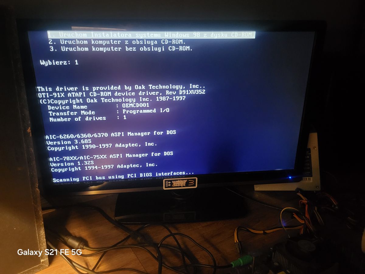

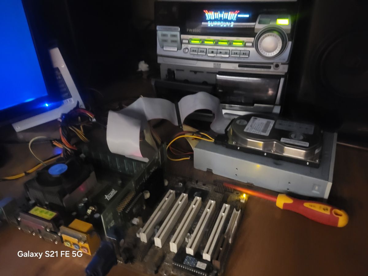

    Witam, rozebrałem swój stary PC i chciałem go odpalić, ale uszkodził się dysk twardy z systemem i miałem dodatkowy 6-gigabajtowy na dane. Chciałem na nim zainstalować Windows 98 PL i próbuję odpalić instalator, który zatrzymuje się w miejscu, które pokazałem na zdjęciu. Zmieniałem różne ustawienia w BIOS-ie i nie wkładałem nic do PCI, ale nic to nie zmienia.
    Edit: Parametry to płyta główna Acorp 694TA rev 1.0, Intel Pentium 3 1 GHz, 256 MB RAM w jednej kości, Nvidia TNT2 32 MB, zasilacz dałem nowy Chiftec, bo stary Codegen 300 W się zepsuł.

    Nagraj instalator na dysk i uruchom z dysku bez obslugi cd o ile tylko na tym sie wiesza.

    >>21524751 Wchodzę w 3 opcję i wyskakują jakieś błędy, potem czarny ekran i w lewym, górnym rogu migająca się podłoga.

    1. Czy wyłączenie w BIOS opcji "ACPI" Enabled na Disabled wpłynęło na proces instalacji?
    3. Spróbuj instalacji poleceniem "setup /p b" co pozwoli na określenie, który moduł powoduje problem, pojawi się zapytanie o użycie. Jak się w danym momencie zawiesi to już będzie coś wiadomo.
    3. Spróbuj instalacji poleceniem "setup /p i" co pozwoli na instalację bez użycia sterowników ACPI.

    >>21525344 Te, co napisałeś, wyłączałem i zero różnicy. Wymieniłem taśmę IDE i bez dysku włączyłem i reakcja taka sama – zatrzymuje się na tym etapie.

    >>21525354 gdy wejdę w komendy klikając Shift+F5, nie mogę wejść do napędu, próbowałem każdą literę, działa tylko A:, i nie mam karty na PCI

    Na zdjęciu karta grafiki i płyta wyglądają na zakurzone czy sprawdzałeś czy nie ma tam jakichś uszkodzeń (kondensatory itp)?
  • #13 21525362
    michalpasztecki
    Posty: 55
    >>21525358 Kondensatory nie są spuchnięte, a napęd w środku czyściłem laser, a dysk sprawny, bo wczoraj na test włożyłem do innego kompa i zainstalowałem normalnie przez ten napęd Windows XP i wszystko się udało.

    Jeśli jest to PIII 1GHz, to powinien tak się zgłaszać, nie 933MHz. Czy BIOS poprawnie wykrywa procesor?
    Dokładnie to samo miałem zaproponować. Płyta jest na VIA Apollo 133T, zatem powinna obsługiwać CPU z rdzeniem Tualatin. Niestety VIA nie była często lubiana przez Windowsa, aczkolwiek cuda zazwyczaj działy się już po instalacji.

    Czy na karcie graficznej jest wentylator i jest on podłączony do złącza w karcie bo na zdjęciu jakby brak?

    >>21525391 Nie ma, ale jest złącze na wentylator.
