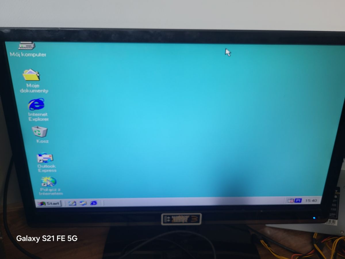

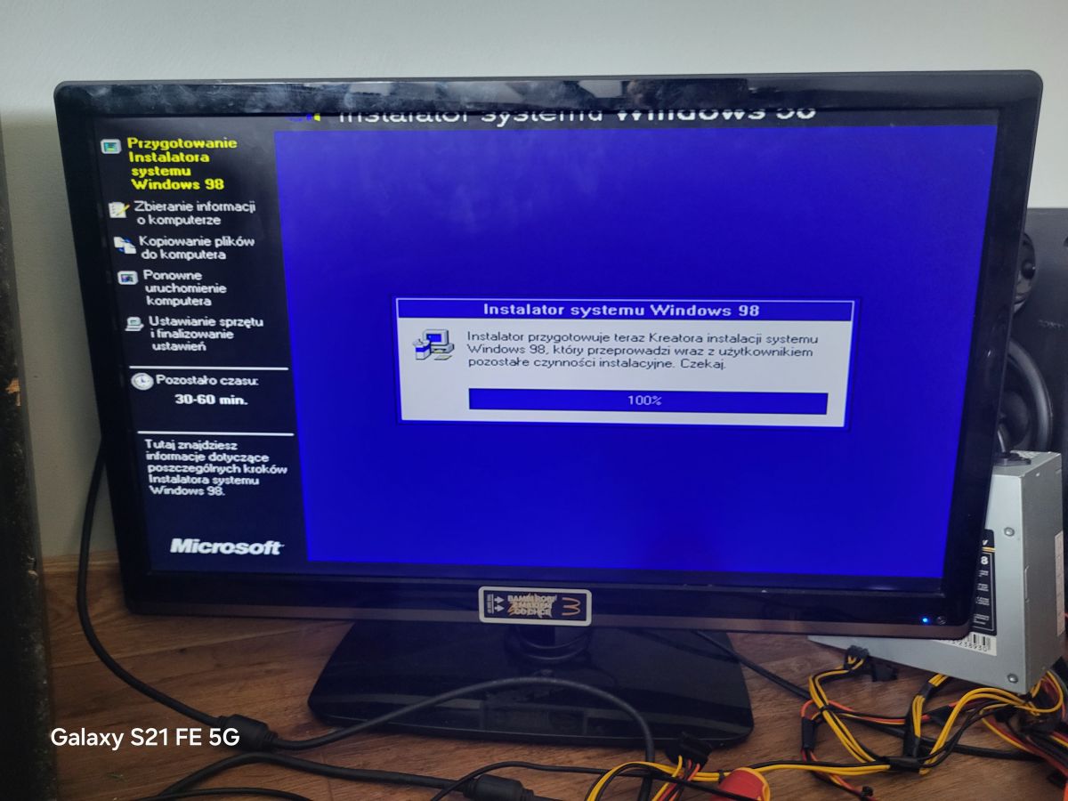

    #69 21525549
    BANANvanDYK
    Posty: 7769
    Pomógł: 1164
    Ocena: 2586
    Po pierwsze, windowsa 95, 98, 98se najczęściej instalowało się z dysku twardego. Na dysk twardy instalowało się dosa komendą sys c: lub „kopiuj pliki systemowe” w narzędziu do formatowania dysku. Następnie kopiowało się katalog win98se z płyty CD na dysk twardy. Uruchamiało się komputer z danego dysku twardego, uruchamiał się czysty DOS, następnie uruchamiało się instalatora setup.exe z katalogu. Instalacja przebiegała dużo szybciej niż z płyty CD.

    #71 21525738
    ArturJK
    Posty: 3258
    Pomógł: 644
    Ocena: 777
    michalpasztecki napisał:
    To jak mogę zgrać tego Windowsa 98 na ten PC bez płyty?
    Jeśli masz dostęp do innego komputera stacjonarnego z IDE to podłącz ten dysk, podziel go na dwie partycje programem narzędziowym do dysków z HBCD v10.4 ma jeszcze te programy (np. Partition Magic) i obowiązkowo sformatuj w FAT32, oraz ustaw pierwszą partycję jako aktywną. Uruchom Win XP Live który jest na tym CD i po załadowaniu włóż do napędu płytę z instalatorem Win98SE i z niej skopiuj katalog "Win98" na partycję "D" utworzoną przed chwilą na dysku.
    Po wszystkim przekładasz dysk do docelowego komputera, uruchamiasz jakieś środowisko DOS (też jest na HBCD) i w wierszu poleceń przechodzisz na partycję "D" na której masz folder "Win98". Uruchamiasz w nim "Setup" i masz początek instalacji z dysku twardego.
    Jeśli nie masz innego komputera, to spróbuj zrobić to na docelowym o ile Ci pozwoli i pod warunkiem, że masz sprawny napęd i nośniki z programami...

    Monitor pokazujący proces instalacji systemu Windows 98 z widocznym paskiem postępu na 100%. chyba sie udało. Jak coś się bedzie dziać to napisze

    Monitor przedstawiający pulpit systemu Windows 98 z polskim interfejsem. instalacja zakończyła się pomyślnie. Zamykam temat
