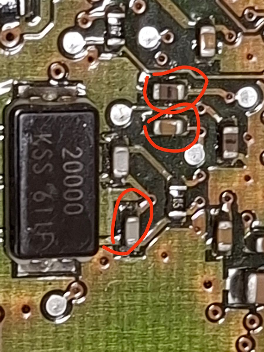

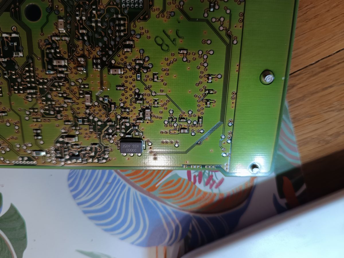

    Witam. Może ktoś poratować schematem płyty głównej sterownika ABS ciągnika siodłowego Volvo? Oznaczenie sterownika 0486106064. Poprawiam pracę po rzeźniku i brakuje kilku elementów.
    Fragment płytki drukowanej sterownika ABS z widocznymi ścieżkami oraz elementem oznaczonym jako KSS 605F.

    Najpierw czytelna (większa szczegółowość) fotka z zaznaczonymi elementami...

    Dodałem nie to zdjęcie. Przepraszam. Już zaznaczyłem elementy, których brakuje. Chodzi o kondensatory. Zostały usunięte mechanicznie i chciałbym się dowiedzieć, jakie wartości zastosować.
    Fragment płytki drukowanej z zaznaczonym na czerwono miejscem po usuniętych elementach elektronicznych, prawdopodobnie kondensatorach.

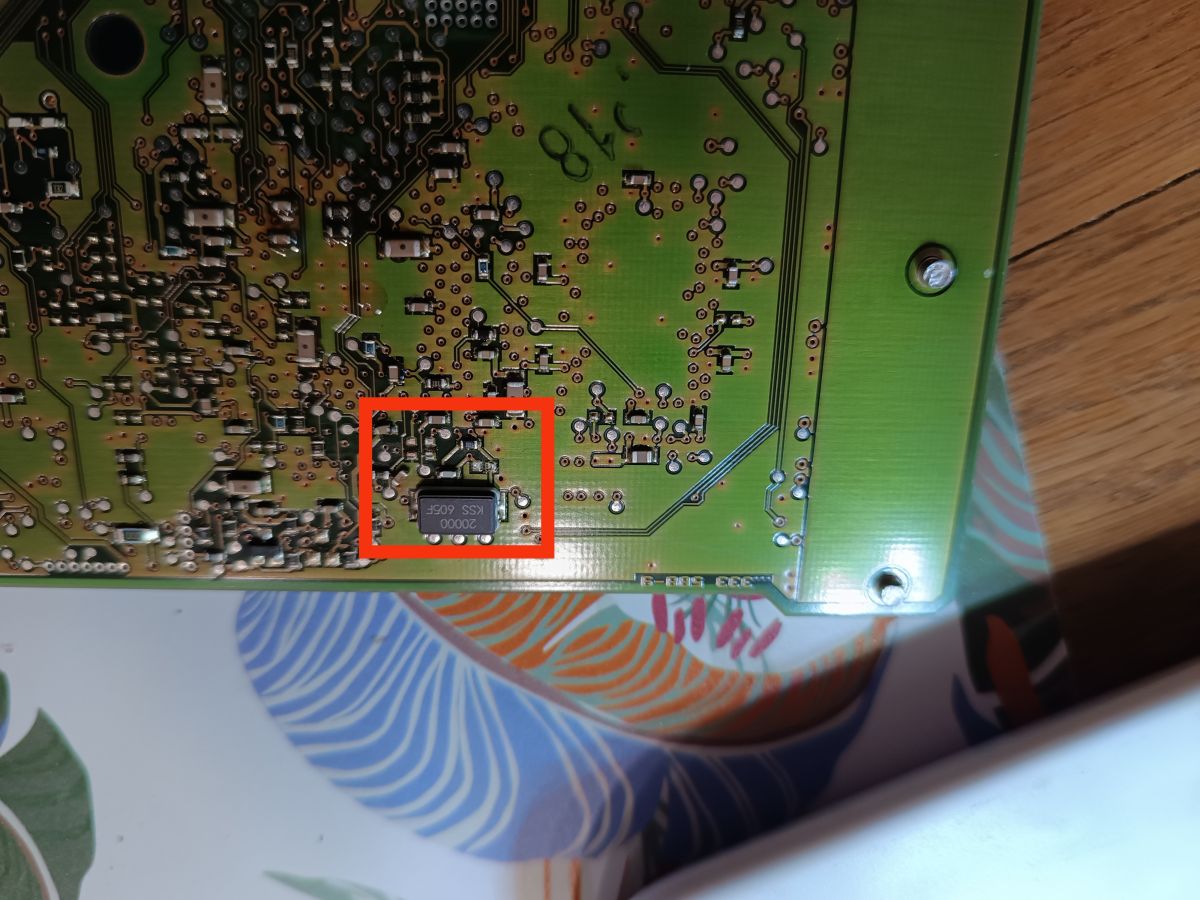

    To jest EBS a nie ABS. Wskaż element na moim zdjęciu.

    Dokładnie chodzi o te 3 kondensatory
    Zbliżenie na płytkę drukowaną z trzema kondensatorami SMD zaznaczonymi czerwonymi okręgami.

    Kondensator przy rezonatorze będzie miał taką samą wartość jak ten obok podłączony do drugiej nogi rezonatora.
