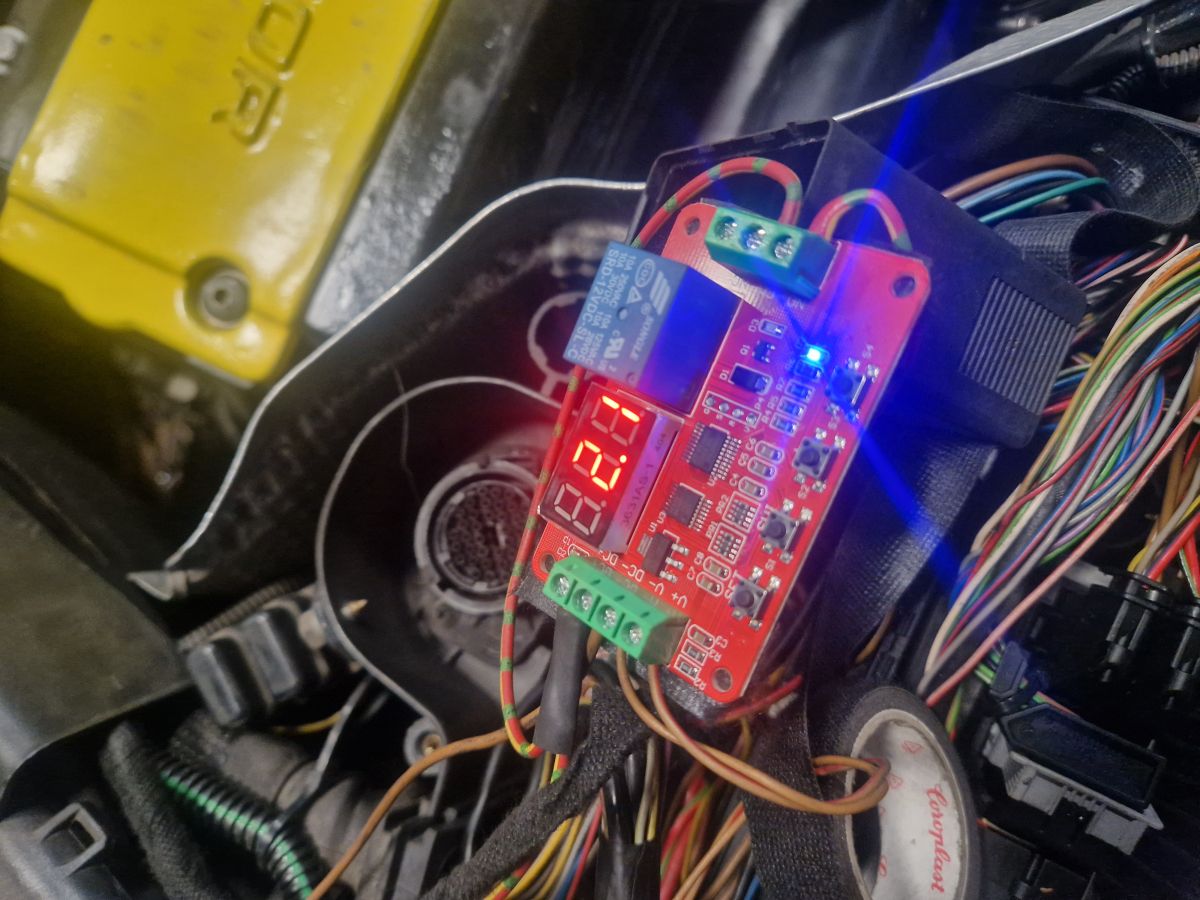

  • #7 21531789
    stonalodz1
    Posty: 2
    Dziękuję za odzew., także za prywatne wiadomości.
    Temat ogarnąłem sam , może nie tak estetycznie jak bym chciał żeby to wszystko ogarniał jeden układ ale udało się.
    A mianowicie użyłem dwóch komparatorów napięć, jednego przekaźnika czasowego i arduino który tylko pokazuje temperatury na wyświetlaczu, jeszcze drobne niedociągnięcia są ale to dopiero po majowce poprawię. A czemu tak ? Bo arduino i wyświetlacz walał się po szufladzie , a malinka działa u mnie za serwer UPnP z Tidal w domu. Jedyny koszt to komparatory i przekaźnik (50 zl). Arduino zaprogramowałem z pomocą forum elektrody i paru tutariali na YT i necie.
    Można zamykać temat. Pozdrawiam.
    P.S
    Aa. Mam jedno zdjęcie tylko tego komparatora. Wada ? Trzeba widzieć jakie napięcie na czujniku odpowiada jakiej temperaturze.
    Czerwony moduł komparatora napięcia z wyświetlaczem LED i niebieskim przekaźnikiem zamontowany wśród przewodów w komorze silnika.
