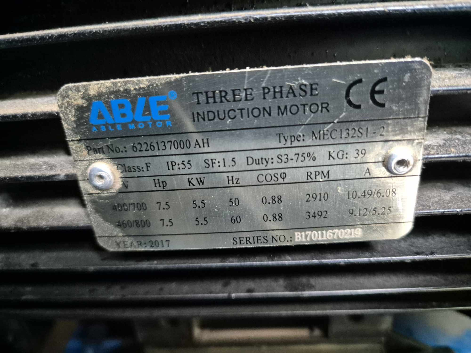

    Posiadam sprężarkę ABAC B6000. Przy rozruchu następuje odczuwalne tąpnięcie w sieci. Silniki w maszynach delikatnie przygaszają.
    Niestety w jednej z nich mam elektrowrzeciono, które jest na tyle czułe, że się zatrzymuje.
    Czy ktoś może polecić rozwiązanie? Na Alle... znalazłem rozruch gwiazda-trójkąt. Przesłałem tabliczkę sprzedawcy i twierdzi, że do mojej sprężarki można go podłączyć.
    Na tym forum znalazłem podobny post i tam pisano, że dla takiego silnika nie ma opcji. Na zdjęciu moja tabliczka znamionowa silnika.
    W internecie znalazłem też inną opcję - soft-start np. Siemensa. Czy ktoś może podpowiedzieć, co konkretnie powinienem zastosować?
    Aby sprężarka nie powodowała takiego skoku przy uruchamianiu, a jednocześnie, żeby jej nie uszkodzić.

    Rozruch chyba nieczęsty?
    Więc taniej i sensowniej będzie przełącznik trójkąt gwiazda.
    Silnik 400/700V się do tego nadaje.

    #7 21526982
    Madrik
    Posty: 12510
    Pomógł: 623
    Ocena: 1181
    kuchnieborkowski napisał:
    Ale ja nie pytałem, czy to tanio, czy drogo. Zapytałem o rozwiązanie. Znam dwa, nie wiem, które lepsze, czy poprawniejsze.
    Żadne.
    Jeżeli następuje "tąpnięcie" przy włączaniu maszyny, to masz źle zaprojektowaną instalację elektryczną.
    Trzeba by dostosować zasilanie do przewidywanego poboru prądu maksymalnego.
    Prawdopodobnie masz za niskie przekroje i przy wzroście prądu jest zbyt duży spadek napięcia.
    Wygląda, że możesz mieć źle wykonane przyłącze, na zbyt niskie moce.
    A może jesteś na końcu linii zasilającej, daleko od trafo.
    Tu trzeba by porozmawiać z ZE o wykonaniu indywidualnego zasilania pod warsztat.
    Poszczególne obwody maszyn należałoby rozdzielić na osobne zabezpieczenia i obwody.
    Na maszynę wrażliwą, należałoby przeznaczyć jakiś stabilizator napięcia.
    Gwiazda-trójkąt jest rozruchem bardzo skokowym. Jeżeli masz problem ze spadkiem napięcia, to będzie on nadal.
    Poza tym, nie do każdej maszyny się nadaje. To, że silnik może pracować z takim typem rozruchu, to jedno. Ale nie każda maszyna jako całość, lubi takie metody rozruchu.
    Soft-start może być lepszym rozwiązaniem, ale może też nie rozwiązać problemu.
    Weź dobrego elektryka i niech najpierw określi dlaczego dochodzi do spadków napięć przy wzroście obciążenia. Potem można szukać metod poprawy sytuacji.
