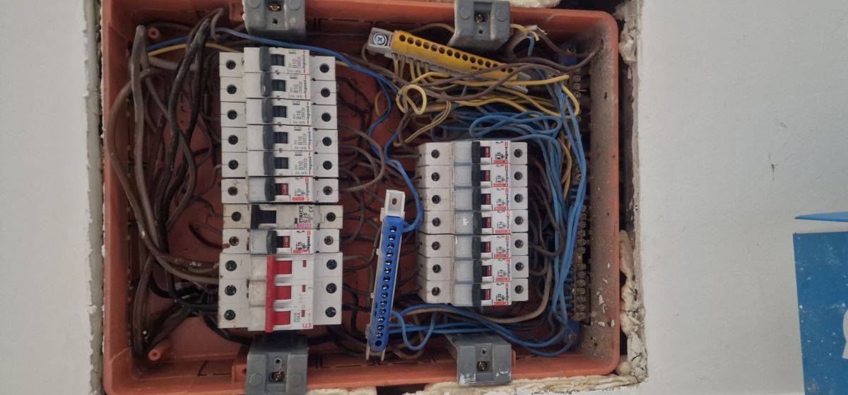

    Cześć, muszę zrobić na nowo rozdzielnicę 3-fazową w domku jednorodzinnym.
    Aktualna wygląda tak Rozdzielnica elektryczna z dużą liczbą przewodów i wyłączników nadprądowych w domku jednorodzinnym.
    Podział PEN jest zrobiony zaraz za licznikiem i do domu wchodzi już 5-żyłowy przewód. (Obstawiam 6mm2)
    Zastanawiam się nad SPD. Czy 3 1 typu 2 w tym wypadku będzie dobry? Zadziała w razie potrzeby tak, jak powinien, jeśli podłączę go do PE z WLZ? Wydaje mi się, że nie ma tam wyprowadzonego podłączenia do bednarki, bo wszystkie PE są skręcone na szynie i jedynym grubym przewodem jest ten już zalicznikowy.
    Jakby dołożyć uziom wbijany w ziemię i do niego dać PE 6mm2 było by dobrze ?
    Ta jedna rzecz mi nie daje spokoju, bo dobrze by było mieć ogranicznik przepięć,

    Jedyne, co dało się ustalić, to że wszystkie wewnętrzne obwody były spięte na szynie zaciskowej tej pseudo rozdzielnicy i podłączone do PE z WLZ (analogicznie linia N).
    W weekend pojadę i odkręcę ją od ściany, może coś znajdę, choć nie liczę na to za bardzo.

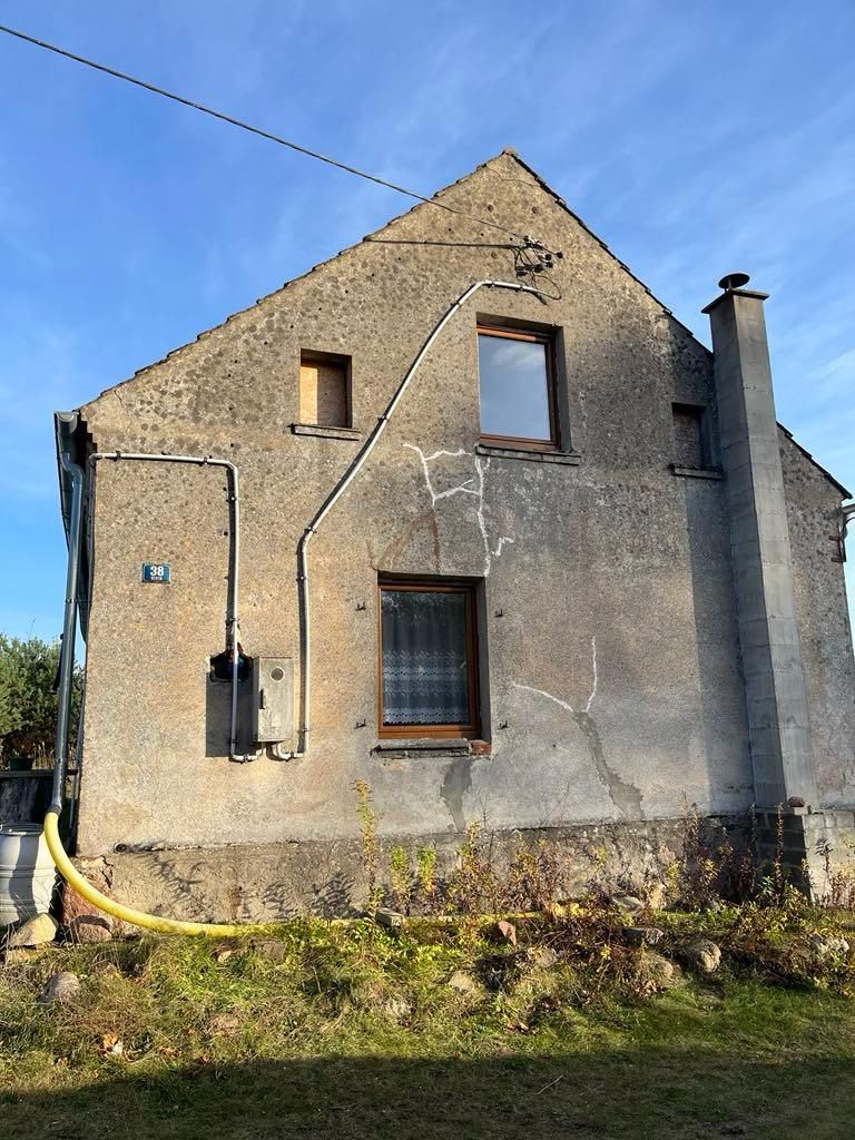

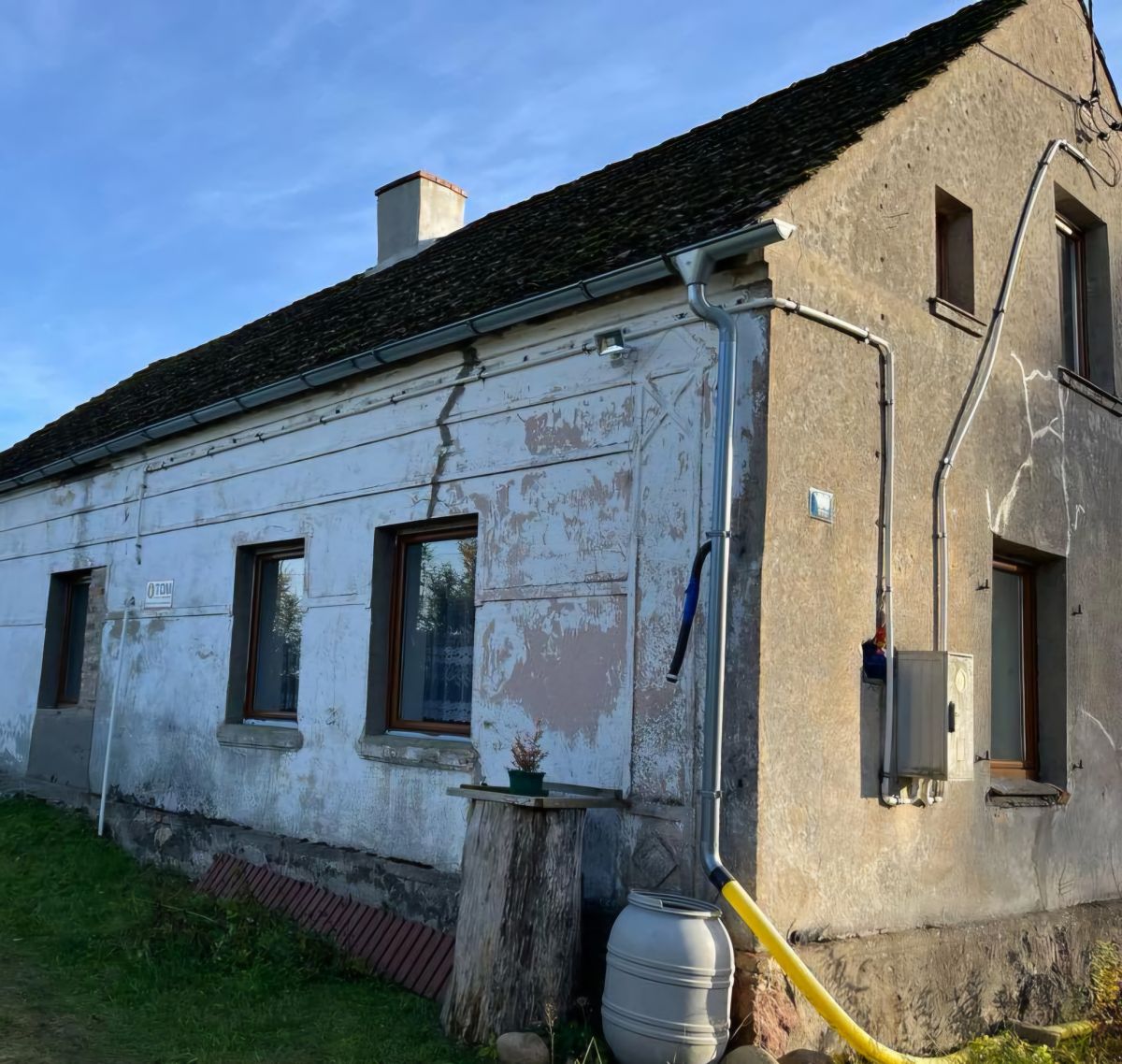

    Uziom otokowy to robota na przyszłość, w tym domu jest wiele ważniejszych rzeczy do zrobienia na już. Stoi na skraju lasu, dookoła pełno drzew i kilka innych budynków, szanse na trafienie piorunem są dość małe.
    Zostawię miejsce w rozdzielnicy, aby móc dodać SPD w przyszłości.
    Myślę, że zrobię tak; wbiję uziom szpilkowy i bednarką wejdę pod nową rozdzielnicę, tam zrobię GSU (bo tej na pewno też nie ma).
    Z GSU 16 mm² do złącza izolacyjnego w rozdzielnicy, również do niego PE z WLZ oraz wyjście na szynę zaciskową rozdzielnicy.
    W tym wypadku tak będzie najlepiej. Jeśli nie, to mnie poprawcie.

    Boczna ściana starego domu z napowietrznym przyłączem elektrycznym, skrzynką elektryczną i widocznym przewodem oraz żółtą rurą przy ziemi.
    Stary dom z białą, łuszczącą się elewacją, napowietrznym przyłączem elektrycznym i skrzynką elektryczną na ścianie.
