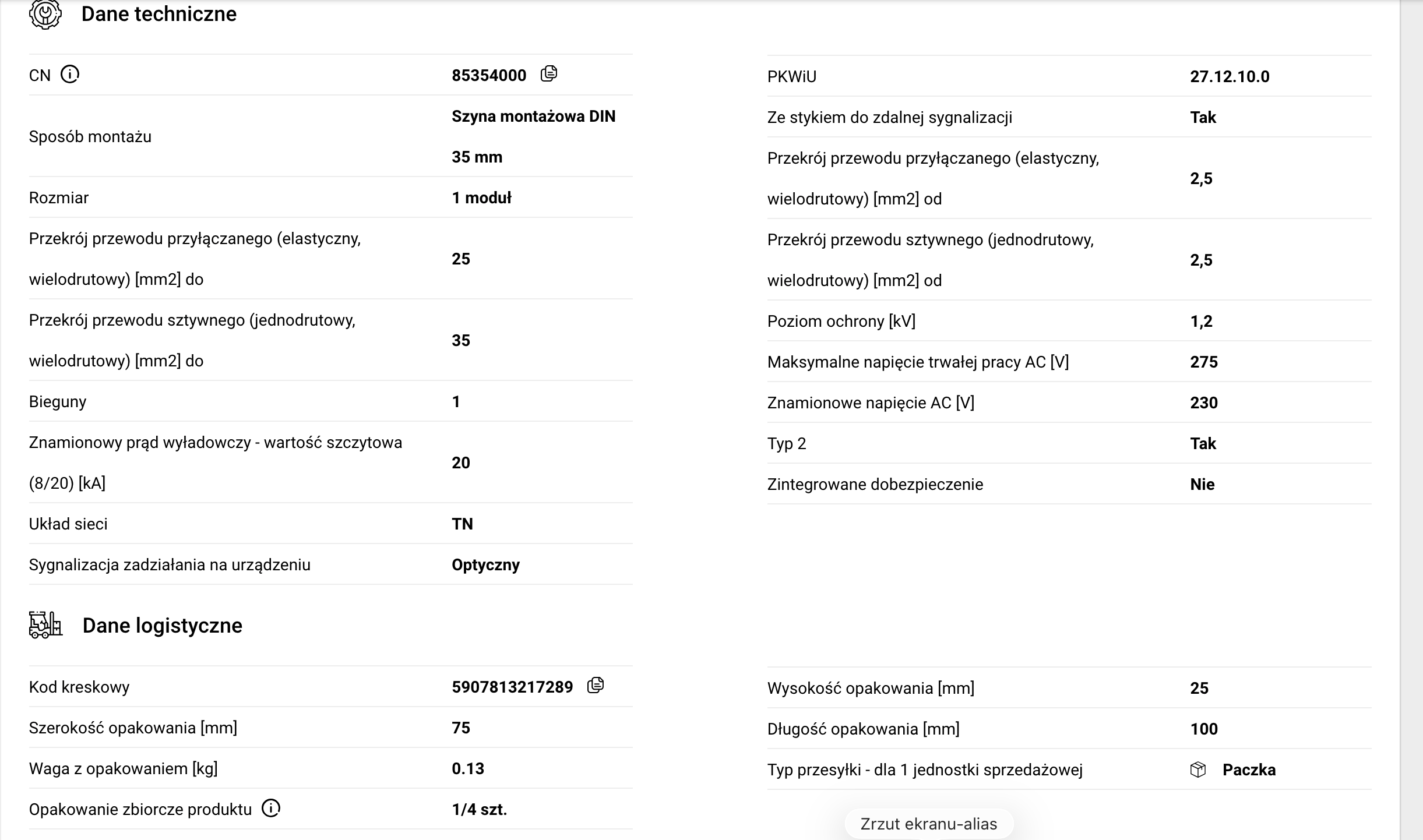

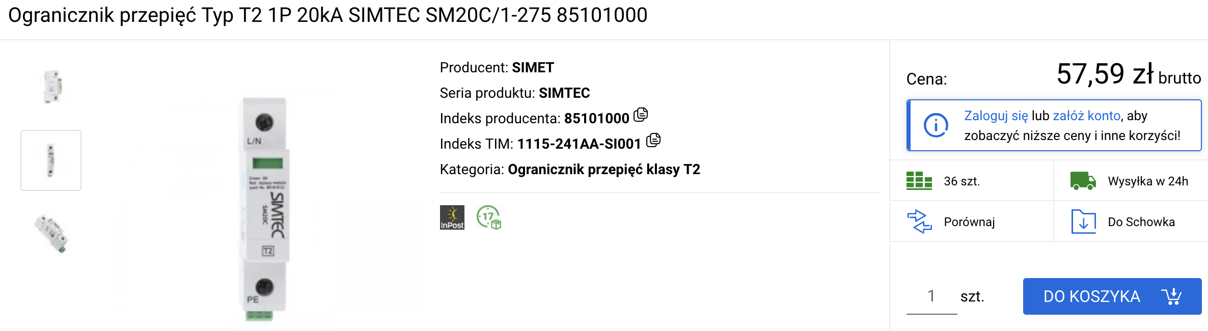

    Do mieszkania w bloku  2 x SM20-C/1 Simet. Rozsądnie, realnie.
    2P akurat przeglądam i nie za bardzo widz w sklepach 1p tak. Nie znam specyfiki jego chciałem zobaczyć bo oznaczenie C/1 to nie za wiele mówi obecnie.
    Możesz spojrzeć co jest dostępne na Allegro? jak z wkładkami dostępność czy cały wymieniamy?
    Z ulotki z net to się nic nie dowiedziałem po za wymianą co 2 lata.

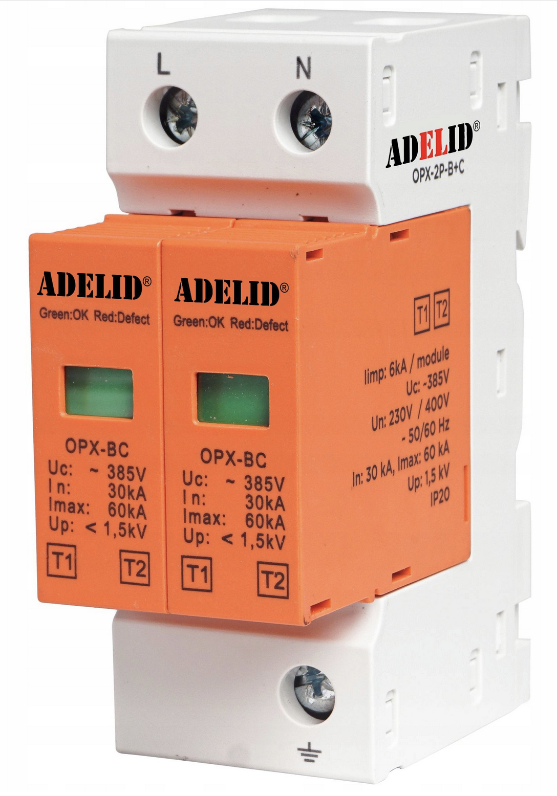

    ja szukam 2P tu akurat 1P występuje -też można x2, bardziej preferowałbym klasa B/C, jak pisałem T1+T2 B/C 2P (2P dopisałem)
    Czy te coś warte?

    domsat napisał:
    1. https://www.tim.pl/ogranicznik-przepiec-typ-t...simtec-sm20c1-275-85101000/p/1115-241AA-SI001
    2. nie ma B/C, jest T1+T2, ale ich nie ma żadnej potrzeby stosować w mieszkaniu
    3. ten pomarańczowy ogranicznik to tandeta
    B/C nie ma?Czyli są tylko T1+T2 lub T2.
    Tak ponoć Adelid ma złą opinię.
    To ten co polecasz warty uwagi T2:

    Tu muszę się zapytać jak się to ma ten SPD do mojej mocy przyłącza 25A 5 kW? Z tego co wiem moc przyłącza nie ma na to wpływu.
    Tyle mocy już nie potrzebuję obecnie, może uda się zmienić umowę będzie taniej.
