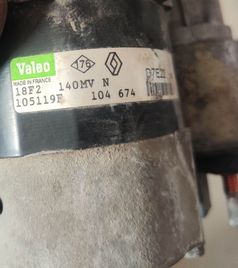

    A np. jak był wcześniej już wymieniony rozrusznik, to co wtedy? Zużycie wieńca może być nieadekwatne do stanu rozrusznika?
  • #10 21530447
    akm97
    Posty: 274
    Ocena: 78
    Szczerze wątpię. Chyba, że na oryginalny i dawno temu.

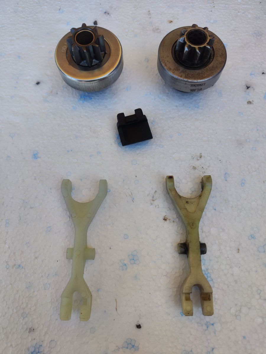

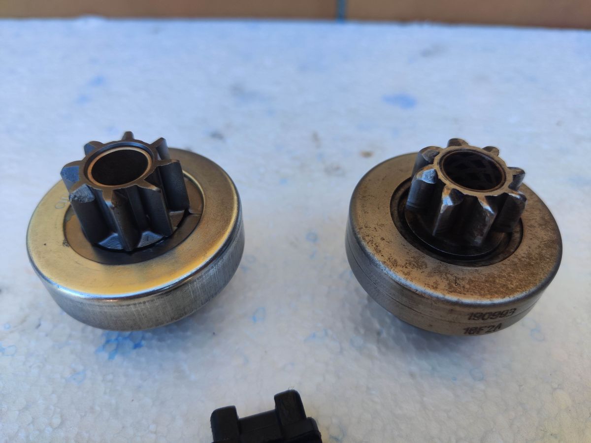

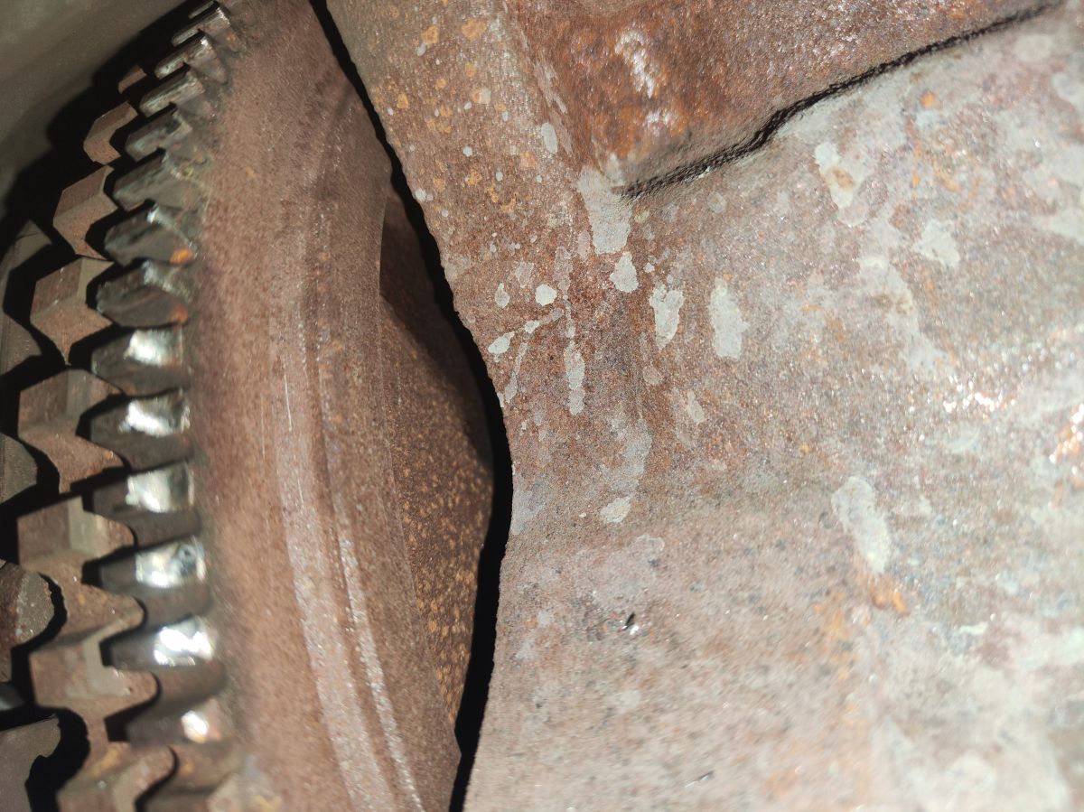

    Witam. Na początku proszę o umiarkowanie hejtowanie, nie jestem mechanikiem, chociaż wszystko w autach staram się robić sam, to ostatni rozrusznik rozbierałem z 10 lat temu. Otóż udało się przynajmniej tymczasowo naprawić auto, a raczej przywrócić do stanu poprzeniego. Kluczowy okazał się fakt, że przed czyszczeniem rozrusznika, zgrzytanie zdarzało sią raz na miesiąc lub rzadziej, a po czyszczeniu o wiele częściej, chociaż w innej formie, bo bardziej w postaci pracy rozrusznika 'na sucho", ew. z delikatnym zgrzytnięciem. Po kolejnym rozebraniu zauważyłem, że nie założyłem plastikowej przetyczki blokującej oś widełek. Ponadto zmieniłem bendix (w porównaniu do zamiennika zjechany ok. 0,5 mm) oraz widełki (pomimo, że praktycznie bez śladów zużycia). Przeszlifowałem zadziory na zębach wieńca oraz sfazowałem powierzchnię styku rozrusznika z obudową skrzyni biegów.
    Póki co odpala za każdym razem, chociaż wiem, że problem wcześniej, czy później wróci
    Wracając do pomysłu z napawaniem wieńca zębatego uważam, że jest to jak najbardziej możliwe, ale ew. przeszlifowanie spawów będzie raczej niemożliwe...
    Dwa zębniki rozrusznika leżące obok siebie na białym podłożu, po prawej stronie oryginalna część, po lewej zamiennik.
    Części rozrusznika samochodowego: dwa bendiksy, dwie plastikowe widełki i czarna przetyczka na białym tle.
    Zbliżenie na zęby wieńca zębatego koła zamachowego z widocznymi śladami zużycia i korozji.
    (po prawej oryginały).

    Daj sobie spokój z myślą o napawaniu zębów, z kilku powodów
    1 gdybyś to zrobił za zdemontowanym sprzęgle, to jest szansa obróbki (doszlifowania, czy innego sposobu obróbki zębów
    2 zmiana struktury zęba - odbije się to na zużyciu koła zębatki rozrusznika, lub zębów napawanych

    Też odradzam napawanie z uwagi na brak pewności na trwałość no i obróbkę .
    Podaj nr Vin tu lub na priv to zobaczę kakie koło potrzeba gdyż nawet w używkach są ciekawe ceny.

    Te skosy na bendixie ja robię na ostro. Fabryczne są do połowy zęba. należy poprawić fabryczne nacięcie. Zrobienie nacięcia z drugiej strony spowoduje niemożność zazębienia Na razie ich zrobiłem 3 sztuki, i mogę powiedzieć że mają się świetnie, a chrobotały 8/10. Dodam że były to duże rozruszniki, ale masz stary bendix to trenuj.

    stasiekb100 napisał:
    Te skosy na bendixie ja robię na ostro. Fabryczne są do połowy zęba. Na razie ich zrobiłem 3 sztuki, i mogę powiedzieć, że mają się świetnie, a chrobotały 8/10. Dodam, że były to duże rozruszniki, ale masz stary bendix to trenuj.
    Ciekawa porada. Faktycznie zęby są ścięte w połowie. Nie wpadłem na to, a zbliżenie rozrusznika do wieńca, które próbowałem zrobić, jest zbyt problematyczne. Rozumiem, że należy zachować jednostronny kąt ścięcia zęba? Myślę, że spróbuję i to, gdy problem powróci, bo taka ingerencja, to kilkadziesiąt minut, do zrobienia po pracy.
    Żeby było jasne, to należy poprawić to fabryczne nacięcie. Nie można szlifować z drugiej strony, bo wcale nie będzie działać. Tak należy je poprawić, żeby nie było płaskiej powierzchni na czole zęba. Kąt można zmniejszyć na 30 °.
