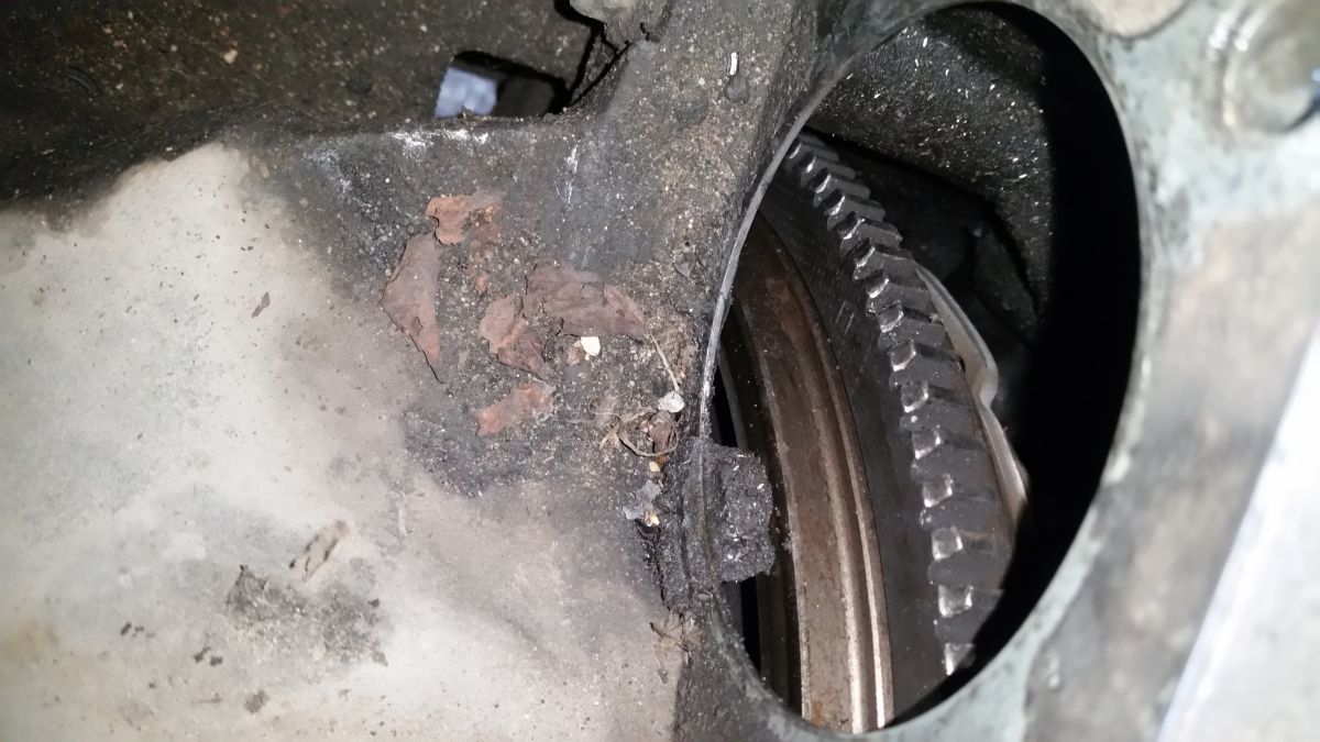

    W mojej Megane 1 1.6 (benzyna) pojawiła się awaria związana z funkcją rozrusznika. Ujawnia się zgrzytem podczas próby rozruchu, który nie następuje. Po kilku próbach rozruch następował od razu bez zgrzytu. Aby go wywołać, mogłam spiąć klemy, zdjąć i założyć klemę minusową lub pomachać drążkiem zmiany biegów. Czasem pomogło odsuwanie szyby lub inne przypadkowe zmiany przyrządami. Najczęściej pomagało mi spięcie klem.
    Ładowanie akumulatora było bardzo dobre, obecnie ostatni pomiar 14,9 V.
    W ten sposób jeździłam dłuższy czas, a usterka pogłębiła się w czasie zeszłorocznego ochłodzenia. Akumulator w duże mrozy brałam do domu, jednak niezbyt duże ujemne temperatury wytrzymywał. Kojarzyłam to z możliwymi błędami komputera i zmianami napięcia ze względu na reakcję na spięcie klem. Zwykle po nocnym postoju problem się zmniejszał lub często zapłon następował za pierwszym razem. W czasie codziennej jazdy także mógł od razu zapalić.
    Kilka tygodni temu po znacznym spadku temperatury w nocy akumulator rozładował się w aucie. Klema ujemna była w tym czasie zdjęta. Wieczorem jeszcze zapalił bez większego problemu. Na drugi dzień auta nie dało się uruchomić, następował tylko zgrzyt.
    Akumulatora nie dało się naładować, było prawdopodobnie zwarcie. Napięcie miał jednak powyżej 12 V i nie spadało.
    Po założeniu innego używanego i niepewnego co do poziomu naładowania akumulatora uruchomiłam auto z trudem, po kilkunastu próbach. Jednak działo się to inaczej, gdyż próbował zaskoczyć i kończył, co nigdy wcześniej nie miało miejsca. W trasie raz udało się zapalić od razu, potem przy pomocy urządzenia rozruchowego i też w taki sam sposób, potem na pych, po krótkiej trasie i podładowaniu zwykłą ładowarką od razu, następnego dnia już nie zapalił. Podładowanie także nie przyniosło efektu poza tym, że początkowo próbował zaskoczyć. Stwierdziłam, że przyczyna leży w zbyt słabym prądzie (nie napięciu, ale mocy rozruchowej). Kupiłam nowy akumulator, jednak nawet nie próbował zaskoczyć. Ładowarka pokazała, że nie jest naładowany. Prostownika nie posiadam.
    Zastanawiając się nad przyczyną usterki, biorę pod uwagę, że albo bendiks rozrusznika nie otrzymuje wystarczającego prądu, albo sam stawia opór, co wymaga stosunkowo dużego prądu. Z tego powodu nie wchodzi w swoje właściwe położenie w zębatki. Kiedy otrzyma wystarczający prąd, to następuje i wtedy od razu jest zapłon.
    Umówiłam się z mechanikiem na naprawę rozrusznika, opisując objawy. Nie ładując nowego akumulatora, znajomy pomógł mi go odpalić z urządzenia rozruchowego o bardzo dużej mocy. Po przejechaniu kilku km dojechałam do warsztatu. Tam ponownie nie chciał odpalić.
    Mechanik poinformował mnie, że do wymiany są elementy koła zamachowego. Pokazał mi wyjęty rozrusznik z widocznym mocno zeszlifowanym bendiksem, który przybrał kształt kopulasty. Nie chciał się podjąć jego naprawy. Nie wdając się w szczegóły, auto zostało odpalone na pych. Nawet nie próbuję zapalać, jednak co mnie zastanowiło, w warsztacie po ponownym założeniu rozrusznika nie chciał zapalić po przyłożeniu urządzenia rozruchowego.
    Biorąc pod uwagę to, co wiem o opisanej pracy układu rozrusznika, jego reakcji na przyłożenie większego prądu, nie rozumiem potrzeby wymiany elementów koła zamachowego do usunięcia problemu. Problem przedstawia mi się jako dwuprzyczynowy: z jednej strony przyczyna pierwotna, o którą tu chcę zapytać, tj. zależność funkcji rozrusznika od podanego mu prądu (reakcja na spięcie klem, urządzenie rozruchowe), a z drugiej objaw mechaniczny, tj. starcie elementów zazębiających się bendiksa (i koła zamachowego). W moim przekonaniu kluczowe jest tu ustalenie pierwotnej przyczyny niezazębiania się bendiksa.

    #9 21550465
    m2606
    Poziom 34  
    Posty: 2839
    Pomógł: 174
    Ocena: 585
    Meggan napisał:
    Zależność rozruchu od prądu została przeze mnie stwierdzona poprzez to, że nawet na nowym akumulatorze nie odpalał, ale po podłączeniu mocnego urządzenia rozruchowego odpalił dość szybko. Był to już drugi raz skutecznego użycia tego sposobu na drugim z kolei akumulatorze.
    Przy wyższym napięciu ,elektromagnes mocniej trzyma widełki i wytarty zazębnik się nie cofa.ale będzie za chwilę bo to juz agonia .
    Nie zmienia to jednak faktu wynikajacego z budowy tego rozrusznika.
    Silnik rozrusznika nie zadziała zanim rdzeń nie osiągnie skoku.
    Tylko wtedy dociśnie zworę,co równoznaczne jest z osiągnięciem pozycji w której nastąpiło zazębienie.
    W Twoim przypadku to zazębienie jest już na pograniczu z powodu ubytku materiału.

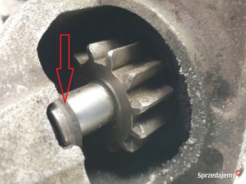

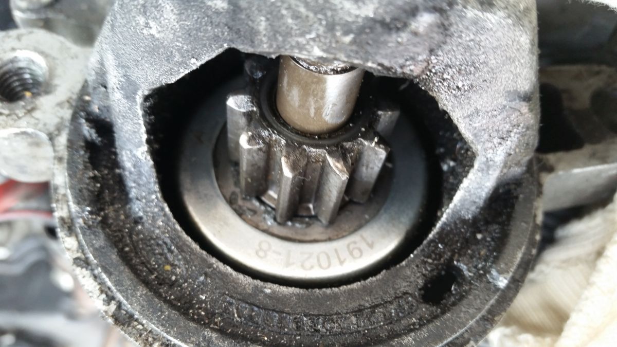

  • #13 21551193
    andrzej20001
    Posty: 17844
    Pomógł: 1579
    Ocena: 6682
    Trwałe to jest to co wyżej napisałem ja i koledzy. Akumulator, rozrusznik i ew. jak uszkodzony wieniec/ koło.
    Ekonomiczne już nie. Lepiej auto wyzłomować i kupić inne. Taka naprawa podwoi wartość auta.
    #14 21551465
    g107r
    Poziom 41  
    Posty: 5293
    Pomógł: 811
    Ocena: 996
    Najlepiej by było, gdybyśmy zobaczyli fotki wieńca
    Zbliżenie na koło zębate wieńca rozrusznika przez otwór w obudowie, na pierwszym planie widoczny brud i rdza.
    i bendiksa
    Zbliżenie na mechanizm bendiksa w rozruszniku samochodowym, widoczne zęby i oznaczenie 191021-8.
    bo inaczej, nie ma sensu dyskusja, co kto widział...
    Czego u mnie nie było, chyba widać.
  • #15 21551813
    m2606
    Poziom 34  
    Posty: 2839
    Pomógł: 174
    Ocena: 585
    U Ciebie tulejka wylazła czy mi się wydaje?

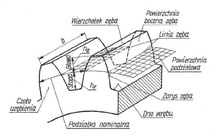

  • #29 21579948
    Meggan
    Posty: 12
    To ja chcę się dowiedzieć. Zadałam pytanie celem rozwiązania swojego problemu i użytkownika atakującego słownie zdecydowanie upominam, by zaniechał kierowania do mnie swojego niezadowolenia.
    Rozrusznik powinien być dobrany na podstawie numeru VIN. W wynikach pojawiły się wersje z różną liczbą zębów bendiksa. Chodzi mi w tym przypadku o wyjaśnienie znaczenia tej różnicy. Jeżeli jest to droga nie dająca jednoznacznej pewności, również mechanicy nie mogliby z niej korzystać, a ten sposób został mi zaproponowany. Czy mechanik, do którego się zwróciłam, działał na chybił-trafił? Czy na pewno inna liczba zębów oznacza niedopasowanie?
    Wyobraźmy sobie rozwinięcie wieńca koła zamachowego do linii prostej, podobnie i bendiksa. Po przyłożeniu ich do siebie powinny pasować jak zasuwany zamek. Jeżeli pasek z bendiksa będzie dłuższy o jeden ząb, nadal będzie pasować. W tym wypadku po jego zwinięciu do kształtu koła będzie ono miało średnicę większą o długość dodatkowego zęba. Jest więc możliwe dopasowanie.
    Jest to ogólna zasada pracy kół zębatych o różnej średnicy. Większe będzie obracać wolniej, ale mocniej...
    ...rowerów nie macie?
    I jeszcze jedna ważna kwestia, która wymaga sprecyzowania. To, kto wymienia rozrusznik, zależy ode mnie. Proszę nie sugerować mi innego niż zadany przeze mnie sposób usunięcia awarii. Moje auto, mój rozrusznik, mój problem – czyż nie? Mogę, ale nie muszę zlecić jego rozwiązanie innej osobie.
