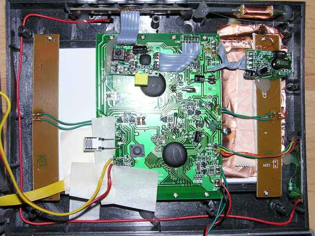

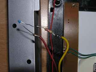

  • #17 2134274
    TopTop1
    Posty: 66
    Ocena: 9
    Darko_P napisał:
    Jak na razie nie miałem piktogramu o opadach śniegu. Pokazywało mi raz, że ma padać deszcz, chociaż temperatura na zewnątrz była ujemna.
    Czy możesz mi przesłać na maila gdzie wlutować ten rezystor i o ile zawyżało Ci temperaturę w pomieszczeniu?
    Na zdjęciach w załączniku jest pokazane jak wlutować rezystor. Temperatura powinna się obniżyć o jakieś 1,2 stopnia Celsjusza.
    • Jak skalibrować temperaturę w stacji pogody Funk - WetterStation? PC310007.jpg (23.24 KB) Musisz być zalogowany, aby pobrać ten załącznik.
    • Jak skalibrować temperaturę w stacji pogody Funk - WetterStation? PC310006.jpg (20.66 KB) Musisz być zalogowany, aby pobrać ten załącznik.
    • Jak skalibrować temperaturę w stacji pogody Funk - WetterStation? PC310002.jpg (63.13 KB) Musisz być zalogowany, aby pobrać ten załącznik.

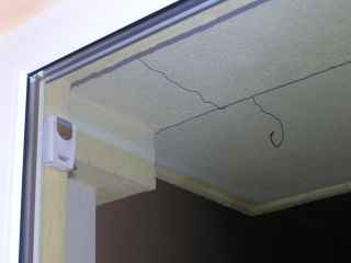

    Denerwowało mnie, że sygnał z czujnika bezprzewodowego odbierał mniej więcej, co 170 sekund a czasami jeszcze dużej prawidłowo jest, co 34 sekundy. Podaje rozkład pomieszczenia mojego i w którym miejscu znajduje się czujnik.
    Na czerwono zaznaczyłem położenie czujnika na zielono stacja pogody, która jest powieszona na ścianie oraz na fioletowo komputer, który jest blisko stacji.
    Można wyregulować sygnał żeby był mniej podatny na zakłócenia w miejscu oznaczonym iksem (zdjęcie w załączniku)jest cewka małym śrubokrętem lekko przekręcamy bądź w prawo bądź w lewo. Z tyłu czujnika w miejscu gdzie umieszczone są baterie znajduje się przycisk oznaczony Tx . Przekręcamy np. lekko w prawo następnie naciskamy przycisk Tx, jeśli pojawi się sygnał to znaczy, że stacja złapała sygnał następnie w miejscu docelowym gdzie ma się znajdować czujnik bezprzewodowy sprawdzamy, jeśli za każdym razem, gdy naciskamy przycisk Tx pojawia się sygnał to ok., jeśli nie to z powrotem przekręcamy lekko w prawo bądź w lewo i tak do momentu aż w miejscu docelowym za każdym razem przy naciśnięciu przycisku Tx stacja będzie wydawała sygnał dźwiękowy.Stacja naj lepiej żeby znajdowała się też w miejscu docelowym podczas sprawdzania.
    Ja również wymieniłem kabelek na zdjęciu (oznaczony) na miedziany i dłuższej długości skręcony w spirale.
    Zdjęcie zamieszczę przy okazji, gdy znowu coś będę grzebał w środku
    • Jak skalibrować temperaturę w stacji pogody Funk - WetterStation? PC310002x2.jpg (74.57 KB) Musisz być zalogowany, aby pobrać ten załącznik.
    • Jak skalibrować temperaturę w stacji pogody Funk - WetterStation? Regulacja.jpg (18.58 KB) Musisz być zalogowany, aby pobrać ten załącznik.

    Jeśli chodzi o czujkę zewnętrzną, to u mnie sygnał przechodzi przez 3 dość grube ściany, i 1 zbrojoną płytę żelbetonową - ok 10m w lini prostej. :) Nie ma żadnych zakłóceń, co ok 34 sek. temp i wilgotność jest aktualizowana. Zauważyłem też, że jeśli temperatura bardzo szybko spada (wyniesienie czujki z ciepła do zimna) aktualizacja odbywa się częściej.
