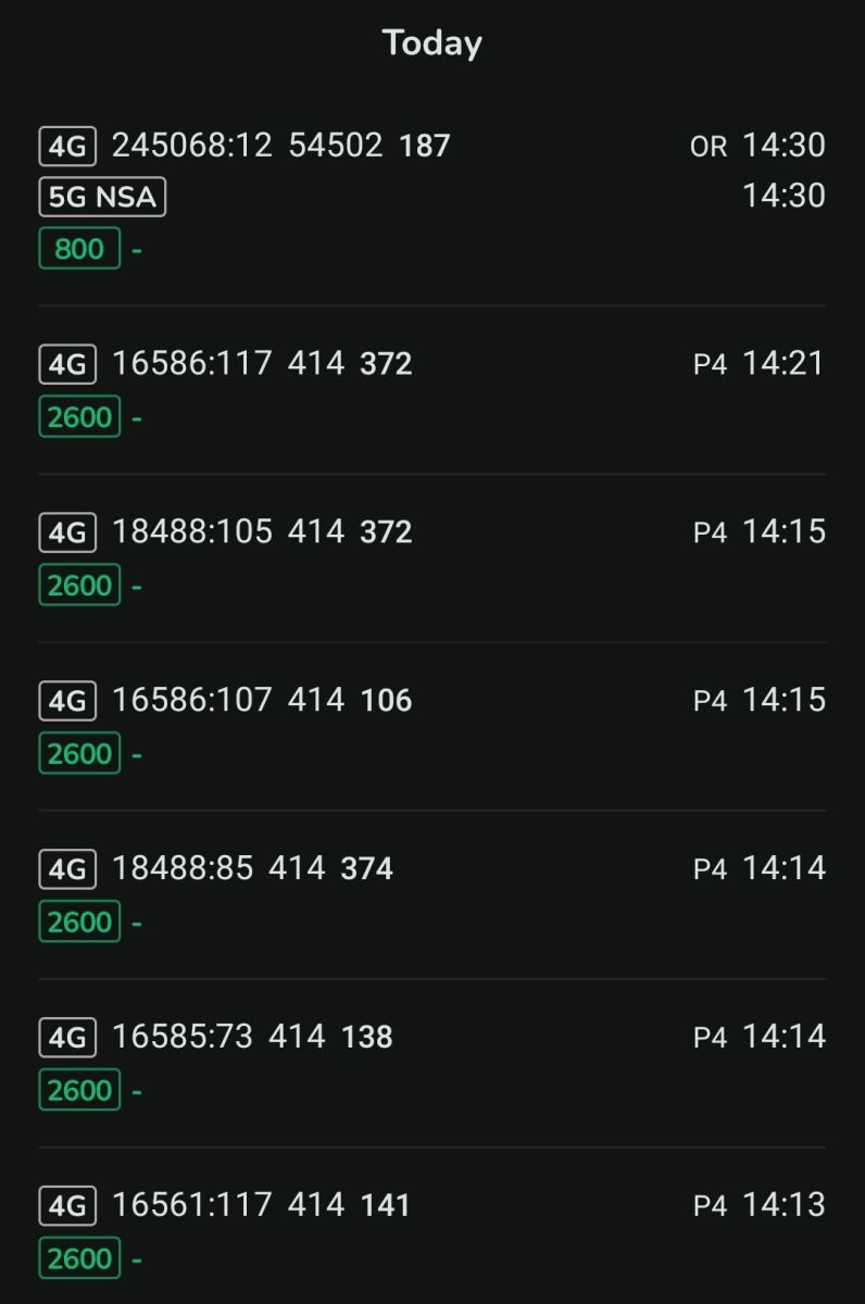

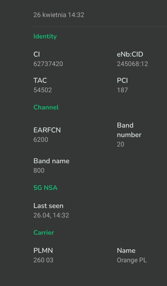

    MrPiotras
    Posty: 36

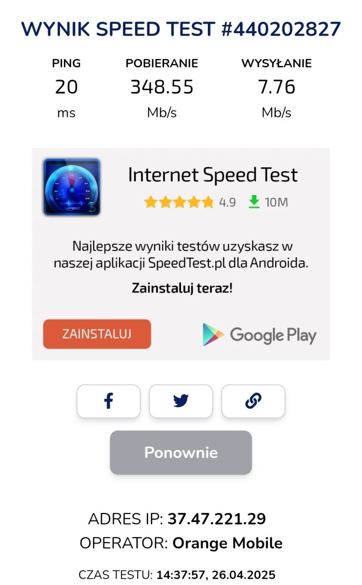

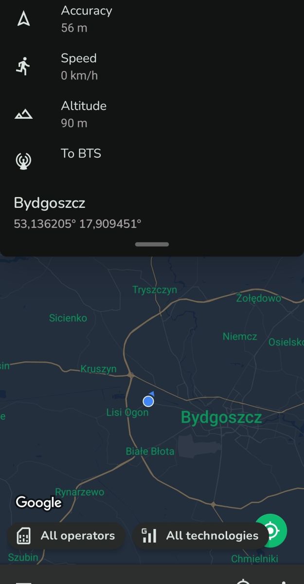

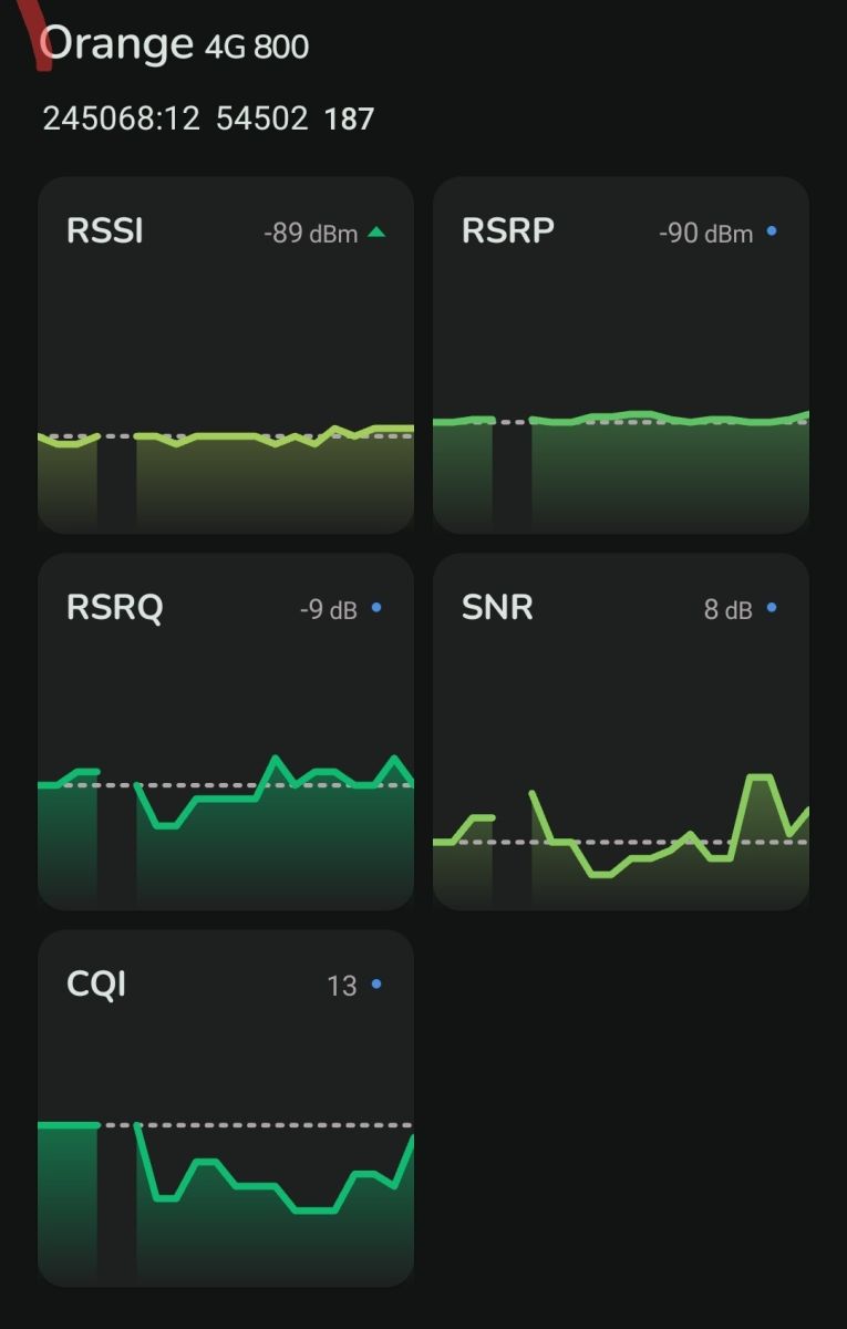

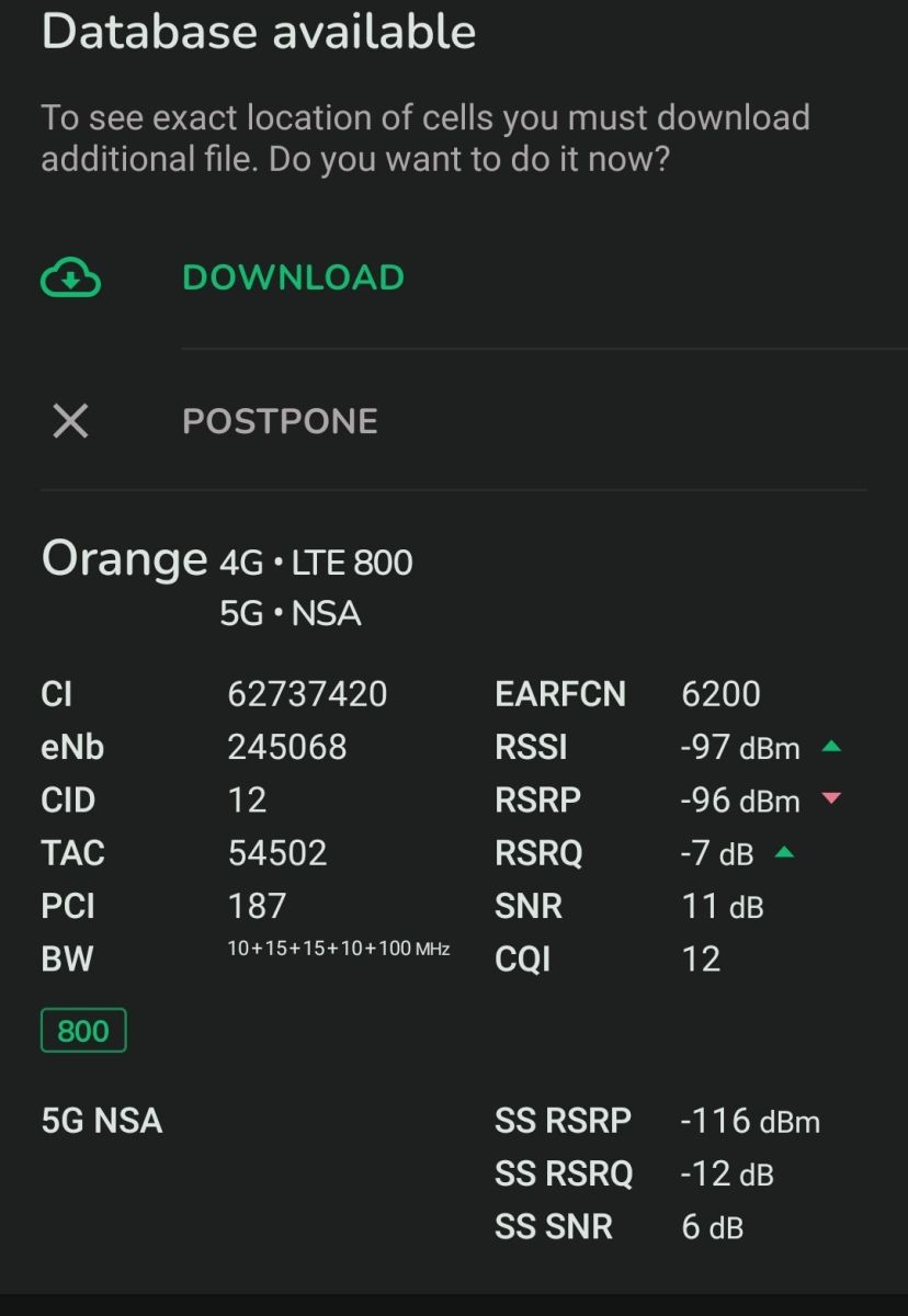

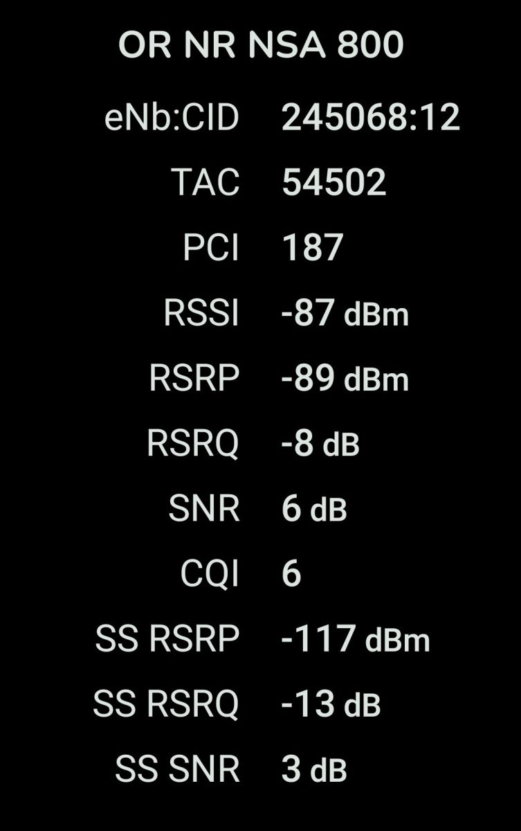

    Poniżej wrzucam screeny z testu:
    Zrzut ekranu z wynikami testu prędkości internetu: ping 20 ms, pobieranie 348,55 Mb/s, wysyłanie 7,76 Mb/s, operator Orange Mobile.
    Zrzut ekranu z aplikacji diagnostycznej sieci komórkowej pokazujący parametry połączenia 4G LTE i 5G NSA w sieci Orange.
    Ekran z wynikami pomiarów sygnału sieci 5G NR NSA 800 MHz, zawierający parametry techniczne takie jak RSSI, RSRP, RSRQ i SNR.
    Zrzut ekranu z aplikacji monitorującej sygnał LTE sieci Orange, przedstawiający parametry RSSI, RSRP, RSRQ, SNR i CQI na tle wykresów.
    Zrzut ekranu z wynikami testów sieci 4G i 5G, przedstawiający różne częstotliwości oraz parametry techniczne w tabeli.
    Zrzut ekranu z aplikacji diagnostycznej pokazujący szczegóły połączenia LTE/5G sieci Orange PL.
    Zrzut ekranu z aplikacji pokazującej lokalizację GPS w okolicach Bydgoszczy, z dokładnością 56 m.
    Jeśli w moim przypadku optymalne jest skorzystanie z dwóch routerów, to jak najbardziej jestem za.
    #7 21531599
    matek451
    Posty: 31166
    Pomógł: 4340
    Ocena: 5776
    Testy wykonane na 5G N78 w agregacji z 4 pasmami LTE więc wyniki nie dziwią. 2 sektor z BTS-a na kominie PEC, kotwica na LTE800 , sygnał dostateczny, na 3.6GHz z N78 sygnał już bardzo słaby. Ale osiągi na DL wysokie, na LTE nie do powtórzenia. Aby korzystać z N78+ 4 pasma LTE wymagany zupełnie inny sprzęt, koszt około 1000 zł, do LTE i agregacji 3 pasm wystarczy taki za 500 zł.
    Pomogłem? Kup mi kawę.

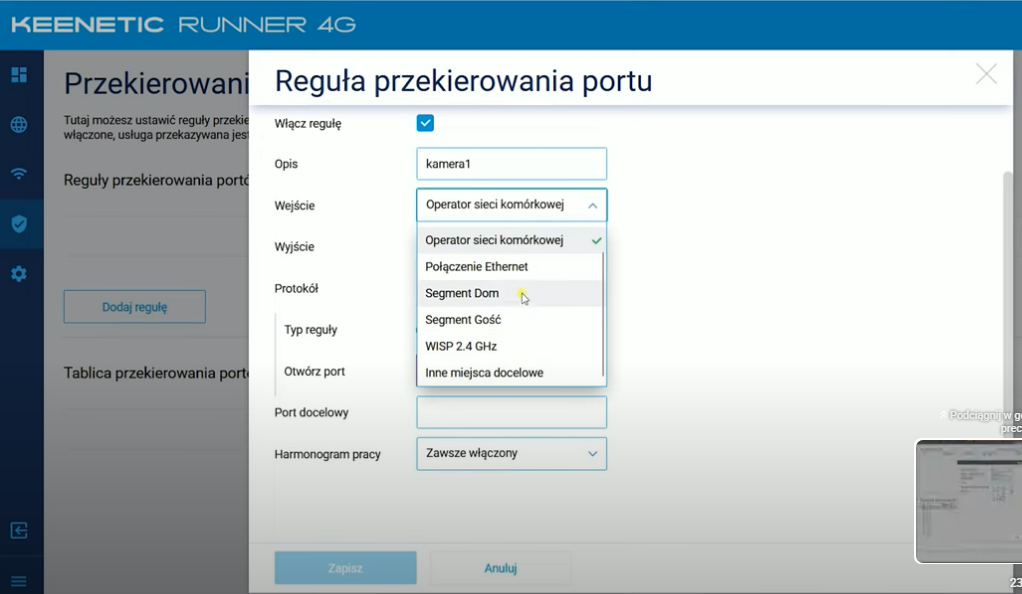

    Jeśli chodzi o kwestię drugiego routera, to zastanawiam się, co konkretnie potrzebuję.
    Mam pewien pomysł na rozwiązanie i chciałbym się upewnić, czy dobrze kombinuję.
    1. Router na działce ma działać jako klient OpenVPN i łączyć się z moim Synology.
    2. Na routerze chcę ustawić przekierowanie portów, ale ważne, żeby na wejściu była to sieć OpenVPN, a nie zwykłe WAN.
    3. Kolejno pozostanie mi już tylko konfiguracja rejestratora z wykorzystaniem przekierowanych portów.
    Punkt 3 przetestowałem, ale na WAN-ie i działało OK, ale teraz zależy mi, żeby ruch wchodził przez VPN.
    Szukałem routera, który pozwala wybrać sieć VPN jako źródło przy przekierowaniu portów.
    W budżecie do 200 zł znalazłem właściwie tylko sprzęty od Keenetic (np. Runner albo Carrier).
    Poniżej na screenie funkcja, o którą mi chodzi:
    Zrzut ekranu panelu konfiguracyjnego routera Keenetic Runner 4G z ustawieniami reguły przekierowania portu.
    Czy dobrze kombinuje?
    Czy te routery w moim przypadku mają sens i co najważniejsze, nie będą ograniczały łącza brzegowego routera (MF286D)?
    https://www.amazon.pl/Keenetic-Starter-KN-112...NETIC&qid=1745777277&sprefix=keenetic ,aps,87&sr=8-1
    https://allegro.pl/oferta/keenetic-carrier-ac1200-mesh-wi-fi-5-router-16224931413
    https://www.amazon.pl/KN-2210-01DE-inteligent...NETIC&qid=1745778641&sprefix=keenetic ,aps,87&sr=8-1
    Jeśli macie do zaproponowania inne rozwiązania z wykorzystaniem innych routerów, np. TP-Linków z ustawianiem polityk, firewalli lub NAT-ów, to śmiało, natomiast wydaje mi się, że mój sposób jest tani, prosty i skuteczny.
  • #13 21532789
    IC_Current
    Specjalista Sieci, Internet
    Posty: 9144
    Pomógł: 1499
    Ocena: 2511
    Przy VPN nie robi sie żadnych przekierowań portów. To działa jak sieć routowana.
    Nie kupuj takich wynalazków. Nikt nie wie jakiej jakości jest oprogramowanie, a w przypadku problemów kompletnie nikt Ci nie pomoże, bo nikt tego nie zna.
    Tanio, to kup jakiegoś starszego Mikrotika i zrobisz różnej maści konfigurację.
