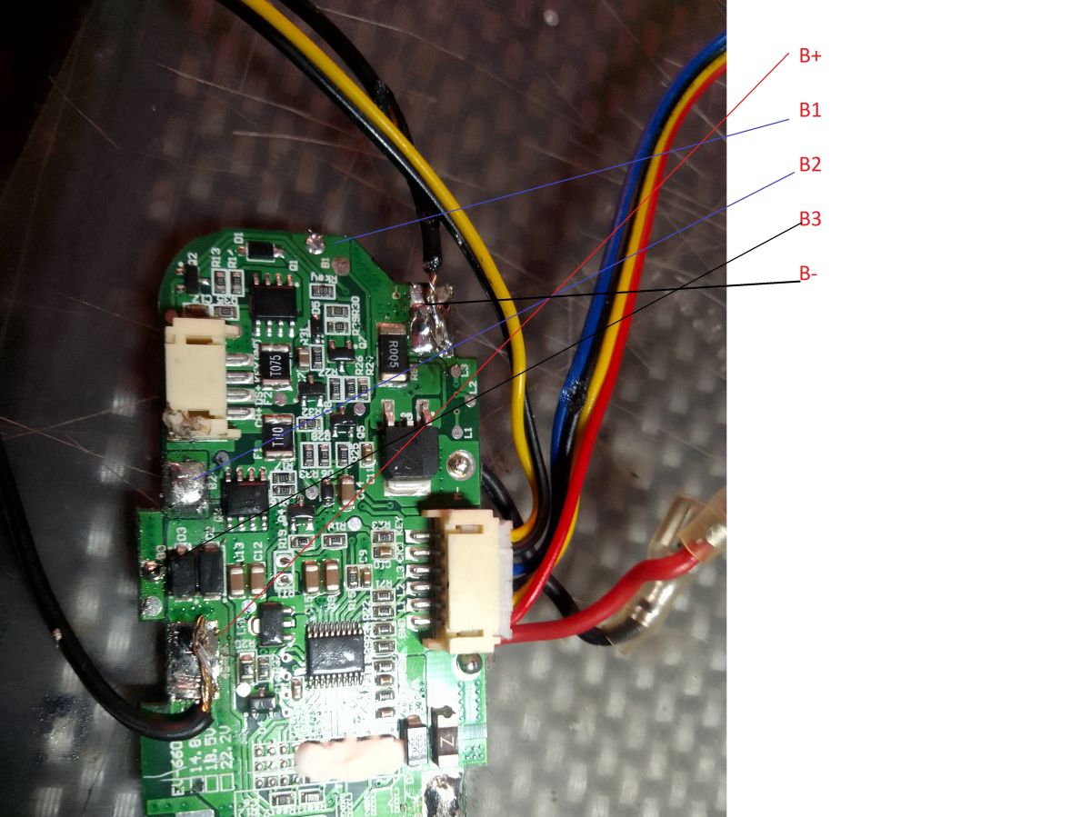

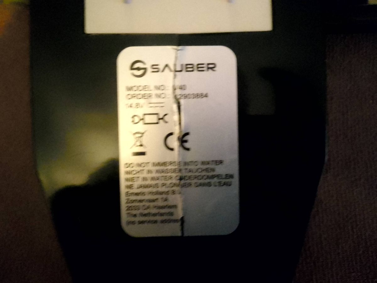

    Posiadam odkurzacz pionowy akumulatorowy 14,8 V i chcę wywalić akumulator, bo nie trzyma, i zastosować zasilacz. Problem w tym, że chciałbym też zostawić całą płytkę PCB, która jest kontrolerem całego odkurzacza. Steruje ona możliwością zmiany obrotów oraz włączaniem i wyłączaniem turbo szczotki. Ta płytka jest także balanserem akumulatora, o ile wiem, gdzie dać + i - zasilacza, to nie wiem, co zrobić z pozostałymi 3 polami B1, B2, B3. Bez podłączenia ich do czegoś odkurzacz startuje tylko na kilka sekund, nawet na samym akumulatorze bez podpięcia B1, B2 i B3 jest to samo.
    Płytka PCB odkurzacza z przewodami oznaczonymi jako B+, B1, B2, B3 i B-. Tabliczka znamionowa odkurzacza pionowego Sauber z modelem, napięciem i informacjami ostrzegawczymi.

    Nie balanser, tylko PCM. Pilnuje napięć ogniw, żeby się nie przeładowały albo nie rozładowały za głęboko i żeby za duży prąd z nich nie płynął. Chińczyk szumnie nazywa to BMS.
    Żeby to ominąć, to należy podłączyć zasilacz w miejsce baterii akumulatorów (akumulator jest jeden, dwa połączone tworzą baterię akumulatorów). Trzeba przy tym ominąć tranzystory odcinające baterię. I teraz wisienka na torcie - to zadziała z głupimi układami zabezpieczeń. Jeżeli ten komunikuje się z elektroniką odkurzacza, to nie zadziała. Zrobisz sobie nową baterię i tak będzie najprościej. W przyszłości kupuj inny sprzęt, żeby go nie przerabiać. Wszystkie te bateryjne wynalazki to zabawki żeby odkurzyć trochę samochód czy jakieś miejsce bez dostępu do sieci 230 V. Ty już o tym wiesz, pozostali ciągle kupują...
    Może by się udało zrobić drabinkę oporników i oszukać PCM, ale gwarancji na to nie daję.

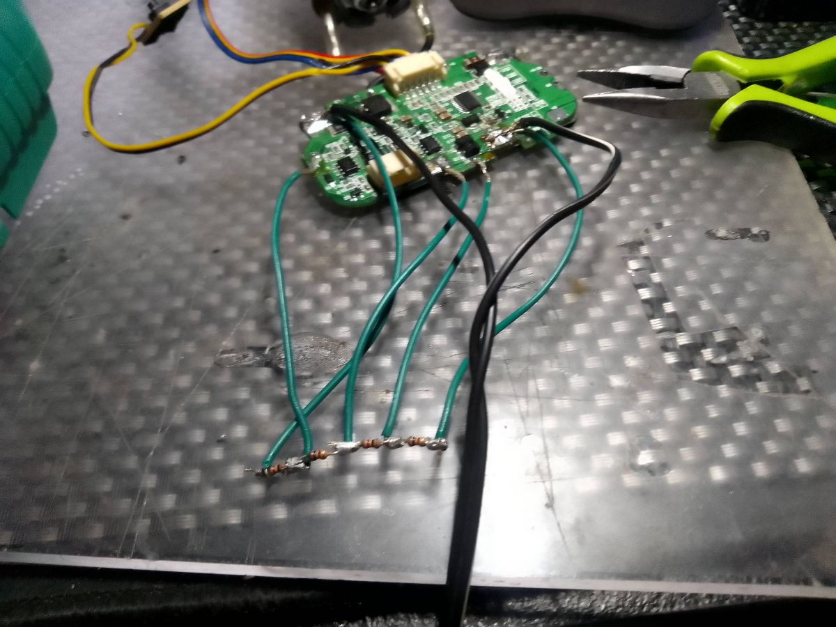

  • #13 21533819
    tabs_12
    Posty: 65
    Pomógł: 4
    Ocena: 11
    >>21533720
    Płytka drukowana z przylutowanymi przewodami na stanowisku roboczym, widoczne narzędzia i lutowane połączenia.
    Czy to jest poprawnie zrobione? Chyba coś nie tak, bo teraz startuje na 0,5 sekundy, tyle że nie muszę teraz odłączać zasilacza, żeby zresetować. Wcześniej nie dało się uruchomić ponownie, póki nie odłączyłem zasilacza. Teraz reaguje na przycisk cały czas. Teraz między B+ a B1 jest 14,1 V, między B+ a B2 9,4 V i między B+ a B3 4,6 V.
    #14 21533840
    mipix
    Posty: 4050
    Pomógł: 489
    Ocena: 1458
    Może zasilacz nie wyrabia prądowo. Sprawne 18650 potrafią dać z siebie ciągły prąd 20..30A. Na starcie silnika jest udeżenie prądowe. Zasilacz musi podać duży prąd.
