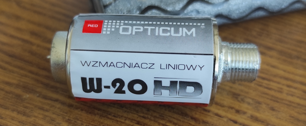

    Jedno pytanie dotyczy tego wzmacniacza W-20 "Optikum z naklejki wynika".
    Pogrzebałem w internecie i napisali wzmacniacz liniowy 20dB impedancja we/wy 75Ω, zasilany od strony wejścia 5-12V pobiera 35mA -rozumiem od anteny jest opisu na naklejce kierunku sygnału TV.
    Pytanie moje brzmi czy taki wzmacniacz posiada w sobie separator napięcia czy napięcie sobie przez niego przechodzi dalej np do TV?

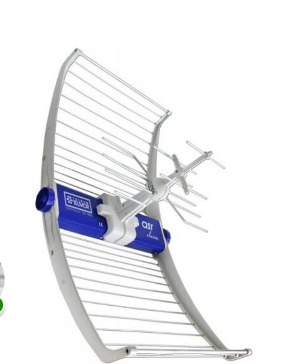

    Drugie pytanie dotyczy obecnych anten Telmor ASR. Chodzi o odbiór TV naziemnej wszelkie mux jakie da się odebrać.
    Dawniej jak był sygnał analogowy problem z odbiorem TV w trudnym terenie to się kupowało antenę ASR IQ i zazwyczaj było po problemie, oczywiscie w/g potrzeb itp.
    Nadeszła era sygnału cyfrowego i pytanie czy te anteny ASR IQ nie maja problemy z odbiorem sygnału poszczególnych mux? Nie pamiętam dobrze, te anteny chyba były już do tego przystosowane, starsze modele przerabiali.
    Teraz będzie zakup tego typu anteny ze względu na położenie będzie to sygnał z około 50 -70 km (tego wątku nie poruszam to wyjdzie w praniu).
    Pytanie którą antenę typu ASR zakupić do odbioru sygnału cyfrowego TV, czy dalej aktualny model ASR IQ przy TV cyfrowej naziemnej mux które da się odebrać?

    Wzmacniacz jest przeznaczony do nakręcenia na wyjście symetryzatora, więc nie ma tam wyprowadzonego zasilania (5-12)V

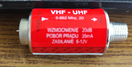

    Coś mi tu nie pasuje pisze w jakimś sklepie ze potrzebuje zasilania 5-12 V od strony symetryzatora -może błędny opis.
    Czegoś tu nie rozumiem jak widać na naklejce, jak on działa, co z tym zasilaniem, możesz to wyjaśnić?
    Tu foto z jego naklejki wzmacniacza napisy:
    Cylindryczny wzmacniacz antenowy z czerwonym oznaczeniem VHF-UHF, dane techniczne na naklejce.

    A od kiedy zasilanie wzmacniaczy antenowych jest od strony symetryzatora?
    Zawsze jest od strony odbiornika a od strony symetryzatora może ewentualnie mieć separacje lub jej nie mieć.
    Zasilanie: 12 V DC / 35 mA (od strony wyjścia) a wyjście jest gdzie można przykręcić wtyk F.
    Co do anteny ASR to one na ogół mają już wzmacniacz w sobie ale również nie nadają się do odbioru VHF. Posiada nowoczesny filtr SAW pasmowo-przepustowy 470-694MHz czyli tylko UHF.
    Każda antena odbiera sygnał cyfrowy. Nie ma anten cyfrowych .
    Zamiast wymyślać wymagania to podaj kod pocztowy miejsca odbioru.
    Anteny ASR IQ dobrze się sprawdziły swego czasu, za chwile usłyszę od kolegi a UKF odbiorę itp.?
    Dlatego o niej od razu pomyślałem.
    Jak skończy się na wymogu odbioru "470-694MHz czyli tylko UHF" to trzeba będzie zastosować tą.
    Inaczej rozważam ta starszą ASR IQ, za względu że dojdą jeszcze inne nadajniki po drodze i niemieckie.
    Tu do tematu doboru anteny ze względu na położenie i lokalizację trzeba podejść na spokojnie to potem dobór właściwej wersji anteny do oczekiwań kolegi.
    Jak możesz to daj link do opisu tej wspomnianej z filtrem SAW.
    IQ charakteryzowała się tym że super radziła z odbiorem sygnału z kilku nadajników o różnej mocy i tu mam z tym do czynienia
    no i czy UKF też go interesuje.
    Tego typu wzmacniacze liniowe z zasady przeznaczone są do anten pasywnych i nakręca się je na wyjście symetryzatora zamontowanego w antenie. Zasilanie są od strony odbiornika przez wyjście TV. Zasilanie nie powinno przechodzić przez niego, gdyż będzie powodować zwarcie (czasem zdarzają się takowe uszkodzone).
    60jarek napisał:
    Prosił bym o informacje czy ten wzmacniacz jest z separatorem wbudowanym?
    Cytat ze strony importera W-20 ...
    Wzmacniacz przeznaczony jest do stosowania z zewnętrznymi antenami kierunkowymi z symetryzatorem zakończonym gniazdem F.
    Wzmacniacz należy wkręcić bezpośrednio w gniazdo symetryzatora przy antenie i podać mu napięcie 5-12 V z odbiornika lub zasilacza.

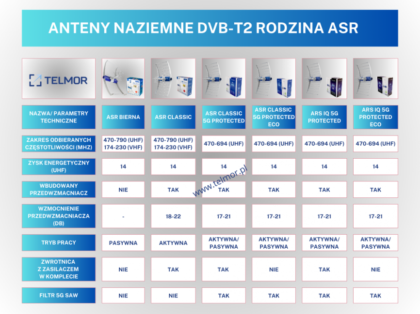

    IQ nie jest gwarantem dobrego odbioru. Szczególnie gdy poziomy sygnałów bardzo się różnią. Tutaj masz to wyjaśnione - https://youtu.be/2TtMFIzpTAo
    W poniższej tabelce masz podane w skrócie podstawowe parametry aktualnie produkowanych anten ASR
    Tabela porównawcza anten DVB-T2 rodziny ASR firmy Telmor, prezentująca modele i ich parametry techniczne.

    Co do tego wzmacniacz w temacie jest to we/wy 75Ω z separatorem od strony anteny czyli płytki symetryzatora jak piszecie zasilany 5-12V z urządzenia np TV z jego głowicy lub zasilacza.
