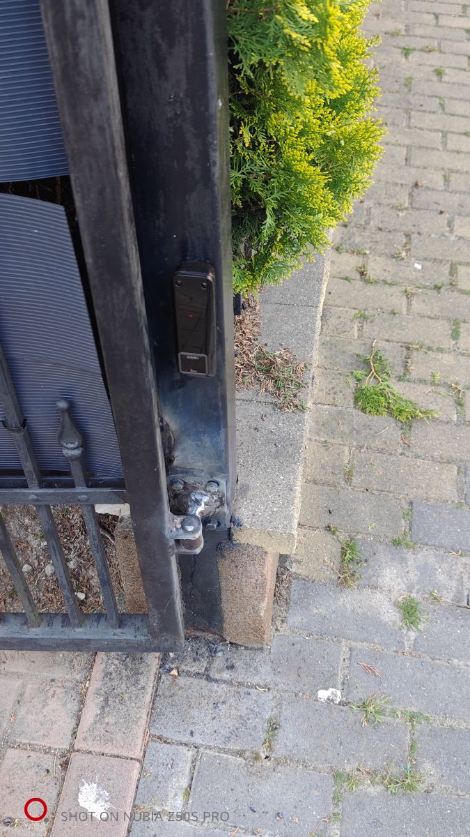

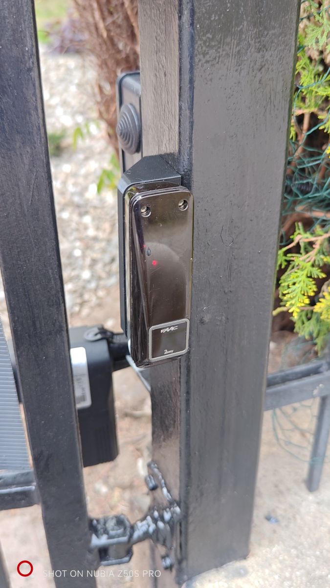

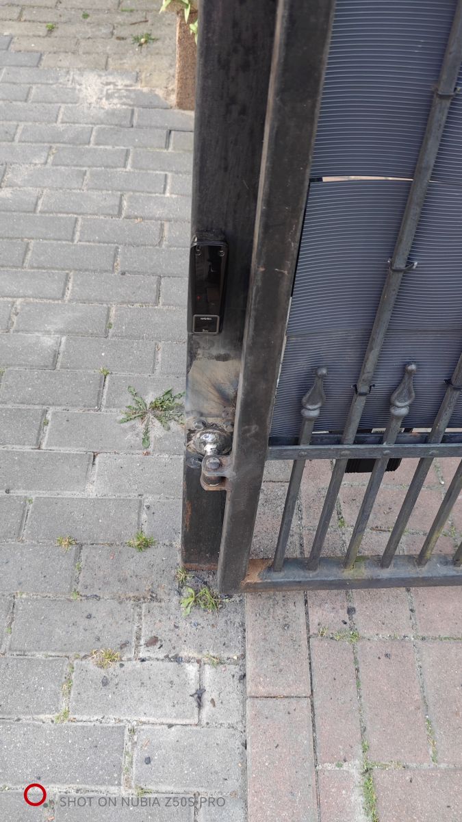

    Fotokomórki mam. Chyba w granicach 60 cm od kostki, nie więcej.
    Zbliżenie na dolną część metalowej bramy przesuwnej z zamontowaną fotokomórką oraz widocznym elementem zamka na tle chodnika z kostki brukowej.
    Zbliżenie na fotokomórkę zamontowaną na metalowym słupku bramy wjazdowej, obok kostki brukowej i krzewu.
    >>21536375
    To chyba fotokomórki zatrzymałyby bramę, czy źle myślę?

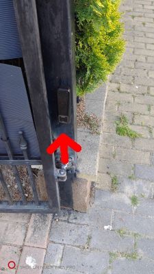

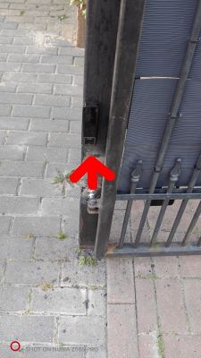

    Trochę dziwne to umiejscowienie foto, w/g zdjęcia foto zostanie zasłonięte przez profil skrzydła.
    Czujnik zamontowany na słupku bramy, wskazany czerwoną strzałką.
    Brama przesuwna z czarnym profilem i zaznaczeniem czerwoną strzałką miejsca montażu fotokomórki.

    Malowałem bramę, przepraszam za opieszałość. Na samym brzegu słupka dałem foto, słupki mam zalane w środku. Zrobię tak, jak przedmówca powiedział. Fotki w środku mogę przekręcić bardziej w stronę ulicy. Pierwszy raz robię coś takiego. Wszystko zgodnie ze sztuką i bezpieczeństwem. Obserwuję, jak spaceruję. Często albo zazwyczaj montują centralkę przy ziemi, mało tego, że trzeba się schylać, to przecież wilgoć wchodzi. Brak doświadczenia wychodzi. Kable NKT. Fotokomórki i centralka zalane varnish PVB 16. Wszystkie podpowiedzi są mile widziane.

    Po pierwsze, fotki RX i TX, czyli odbiorcza i nadawcza muszą się cały czas widzieć.
    Po drugie, przy bramie zamkniętej czy otwartej fotek nie może nic przysłaniać, nadal muszą się widzieć.
    Przecięcie fotek może spowodować jedynie przeszkoda, np. wjeżdżający lub wyjeżdżający samochód, wchodzący pieszy itp.
    W takim przypadku powinna być odpowiednia reakcja bramy, bo po to są właśnie fotokomórki, dla naszego bezpieczeństwa.

    Tak jak ktoś napisał, jedna połówka bramy przysłania fotokomórkę przy zamknięciu. Mogłem dać je od strony ulicy, to są foto z ruchomym zwierciadłem. Jeszcze jest to do zrobienia, na szczęście.

    Zamontuj komórki zgodnie ze sztuką ich montażu, a nie uchwyty kątowe, przestawianie soczewek itp., fotokomórki mają być skierowane frontem do siebie tak żeby się widziały, wiązka podczerwieni z nadajnika musi bez przeszkód docierać do odbiornika.
    Nie może w żadnym wypadku nic ich przysłaniać, ani przy zamkniętej bramie, ani podczas otwierania czy zamykania bramy, jeżeli będzie inaczej to cały czas będziesz miał takie cyrki.
    Jak zastosujesz się do zasady jak poniżej to problem zniknie, oczywiście przy prawidłowym ich podłączeniu w centrali.

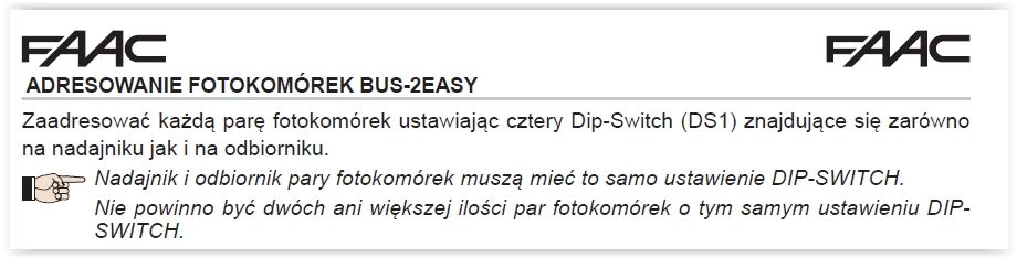

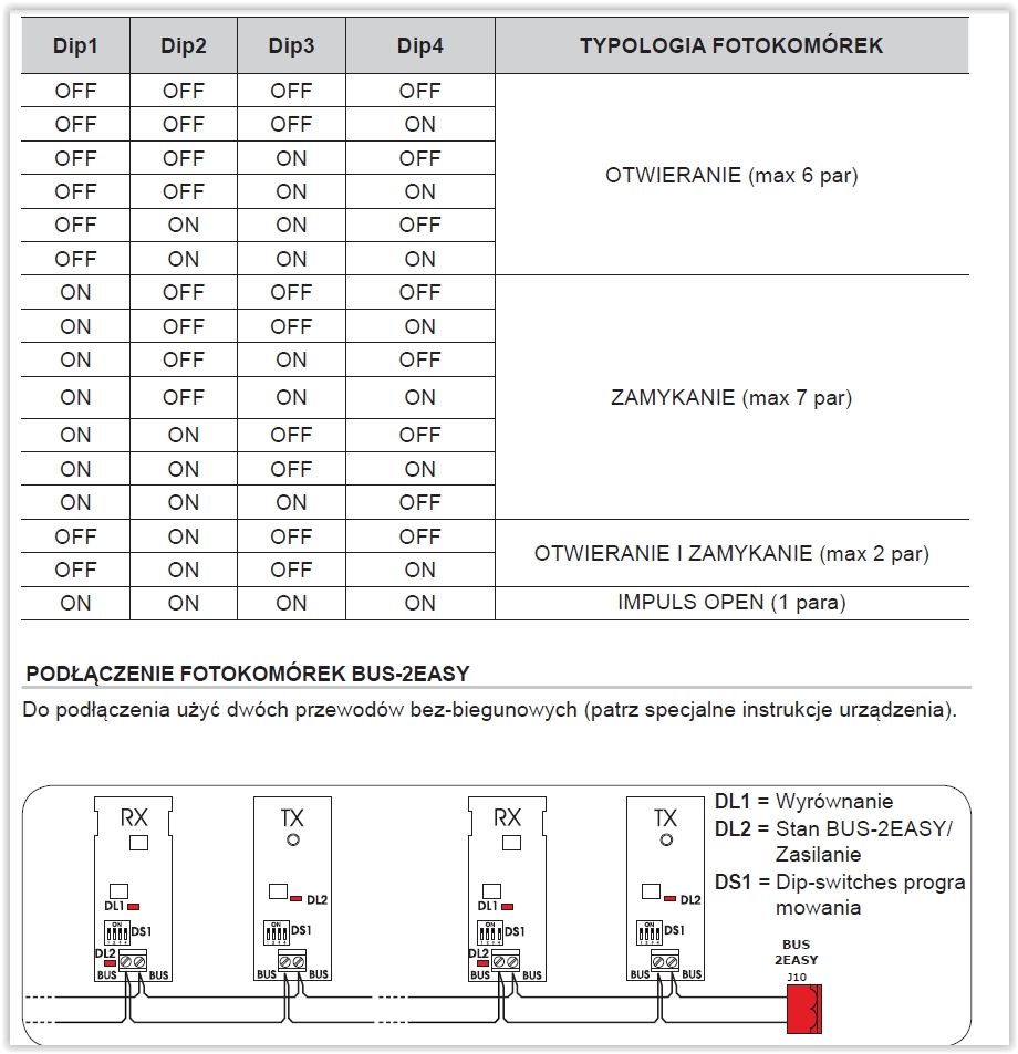

    Ale jest jeszcze jedna sprawa, fotokomórki mogą być bez przekaźnikowe, nie wiem jakie masz, wtedy przekaźnika nie usłyszysz, podłączane są dwuprzewodowo, magistralą bluebus, w/g instrukcji do tej centrali należy fotokomórki zaprogramować na Dip switches DS1, czy masz to prawidłowo zaprogramowane.
    Z instrukcji FAAC-a.
    Instrukcja FAAC o adresowaniu fotokomórek BUS-2EASY, z informacją o ustawieniu DIP-SWITCH dla nadajnika i odbiornika. Tabela konfiguracji DIP-switchy oraz schemat podłączenia fotokomórek FAAC przez BUS-2EASY.
  • #30 21548488
    cin1983
    Poziom 4  
    Posty: 36
    Ocena: 2
    Dip switches mam On Off Off Off. Przewody według schematu. Nie, no ja mam dwie foto Tx na bank. Bez opakowań można to sprawdzić?
