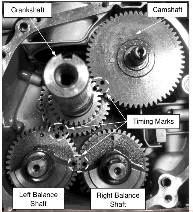

    Proszę o pomoc z traktorkiem Stiga 2084H. Ma za wysokie sprężanie i rozrusznik nie ma siły go uruchomić. Po wykręceniu świecy rozrusznik kręci jak szalony.
    Ustawiłem zawory na około 0,15, ale to nie pomogło.
    Rozkręciłem silnik i zajrzałem do wałka rozrządu, wszystko wygląda ok. Pytanie moje jest, jak powinny być poustawiane poszczególne wałki (każdy z nich ma znacznik)?
    Czy może macie jakieś inne pomysły, czemu jest tak wysoka kompresja?

    Silniki w kosiarkach są wyposażone w autodekompresator.
    Obserwuj pracę zaworów. W suwie sprężania powinien się lekko uchylać zawór wydechowy.
    Żeby się dobrać do wałka rozrządu, trzeba rozpołowić silnik.

    To już mi się udało go rozpołowić i wyjąć wałek. Ten mechanizm do rozprężania jest na swoim miejscu. Hmm, tylko pytanie, jak to wszystko prawidłowo ustawić...

    To że jest na swoim miejscu nie znaczy, że działa prawidłowo, lub że nie jest zużyty i czy sprężyna zachowuje założone parametry.
    Zbliżenie na mechanizm przekładniowy silnika z widocznymi wałkami i zaznaczonymi podpisami: wał korbowy, wałek rozrządu, znaki synchronizacyjne, lewy i prawy wałek wyrównoważający.
  • #5 21537353
    walhalm1
    Posty: 4
    Okej, mam już drugi na podmianę, to jutro sprawdzę.
    Dziękuję za to foto ze znacznikami.

    Włożyłem drugi wałek i dokręciłem bardziej zawór spalinowy. Silnik zaczął się już lepiej obracać, można go kręcić rękami.
    Natomiast nadal nie odpala... nawet nie próbuje zagadać...
