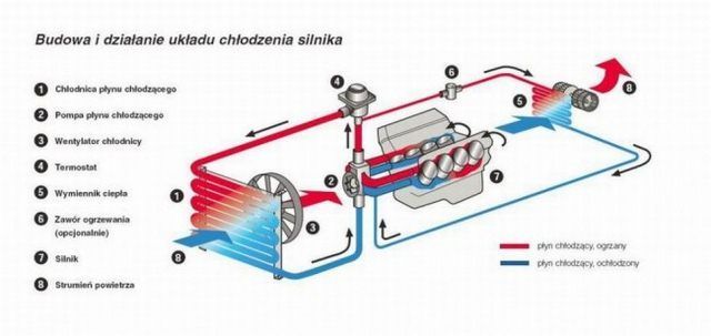

    Schemat budowy i działania układu chłodzenia silnika samochodowego z oznaczonym przepływem płynu.

    zenekmartens napisał:
    Czy pompa ciagnie plyn przez termostat ,czy pcha go do termostatu?
    Zawsze płyn z pompy płynie w kierunku termostatu.
    Gdyby pompa zasysała przez termostat to zimny płyn by go zamykał.

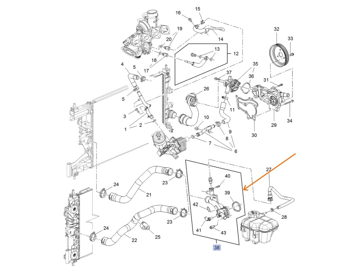

    Schemat układu chłodzenia silnika z zaznaczonym termostatem i zbiornikiem wyrównawczym.

    Termostat to nuner 35 i jest przykrecony do pompy.

    >>21537580
    Tak a pompa do głowicy to gdzie chcesz wcisnąć czujnik.
    PS. ta strzałka już była i nic nie wnosi do tematu.
